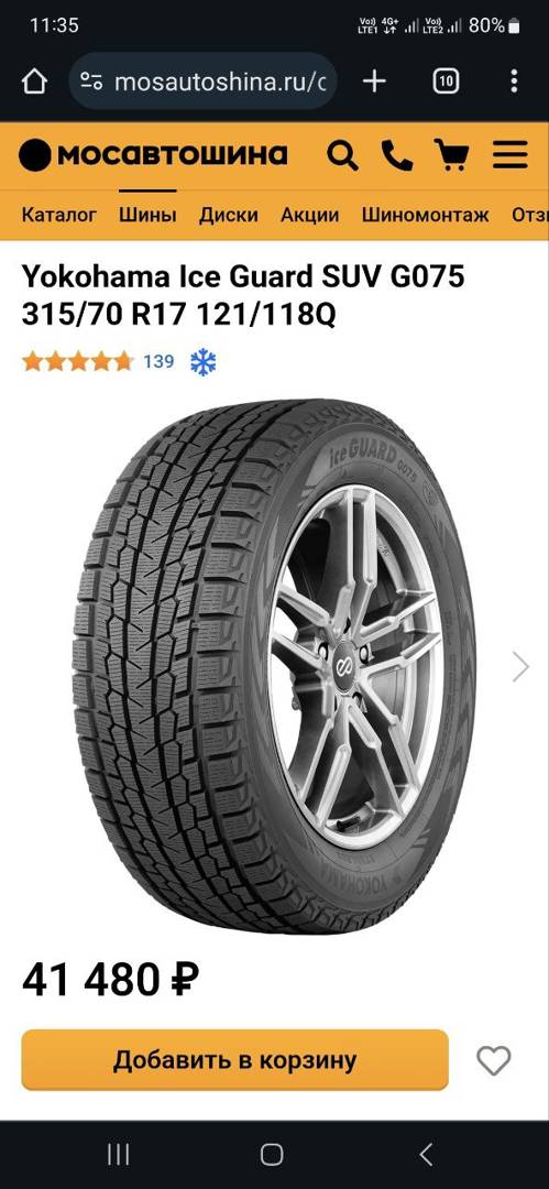

Есть же отдельная группа про колеса. Не ленитесь, в шапке все чаты расписаны
