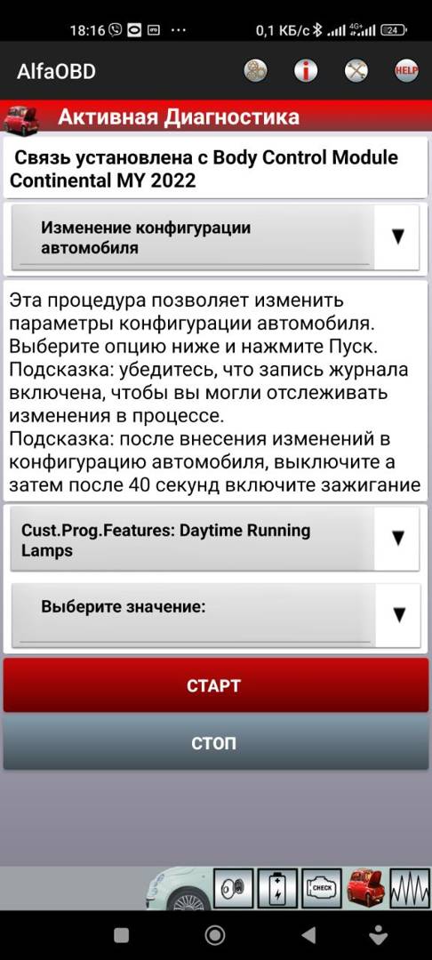

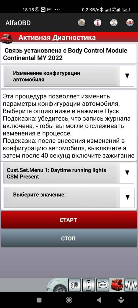

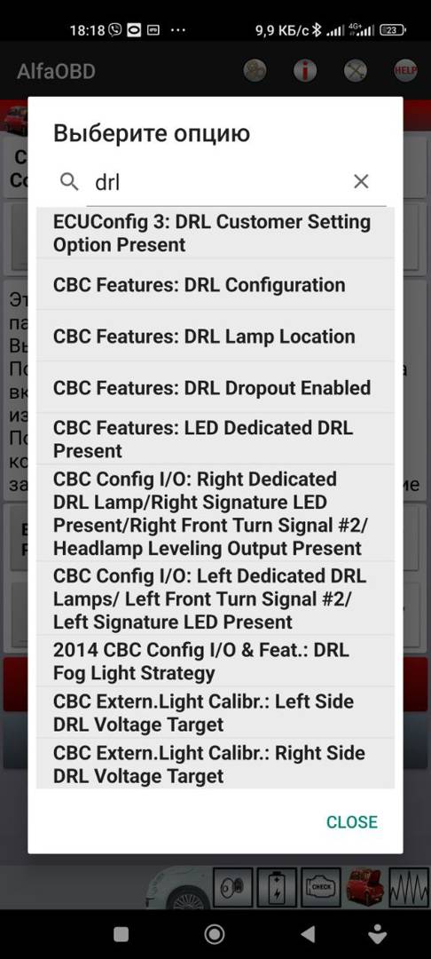

Меню боди компьютера, смена конфига а вот дальше там несколько вариантов с drl
Переслано от Ярослав
Нашел
Включил пункт отображения в голове drl
И потом отключил голове
Теперь ближний не горит, только полосы
Если кому надо drl customer options present

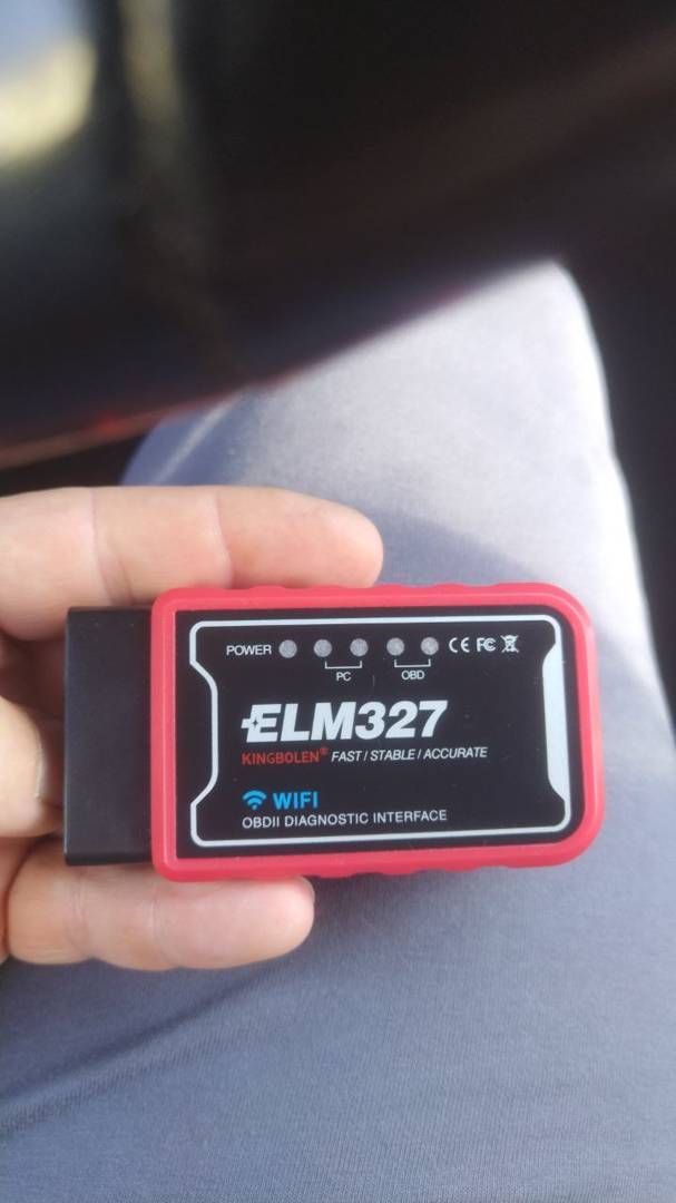

Задача просто измерить ускорение до сотни
Если рестайл, то подходят
Не работает, от слова совсем. Купил себе OBD II Wi-Fi. По программе car scanner подключилась без проблем. А через альфу хер
Сижу психую
Скорее всего дело в настройках адаптера в самой альфе
Это я понял. Поэтому прошу помощи
Блютуза нет
Придется. Только почему он, скотина, в одной программе работает, а в альфе нет
Вот тут про настройку WiFi с альфой https://www.alfaobd.com/androidhelp.html
Спасибо большое всем
Отпишусь
Какой вариант сработал

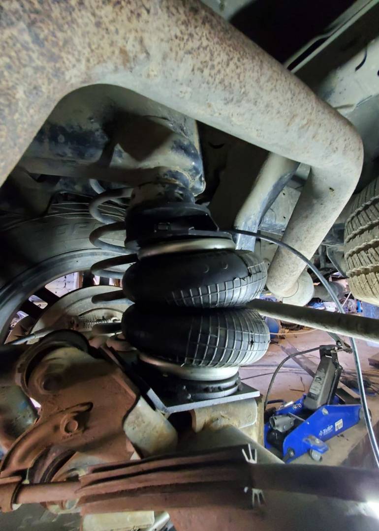

Я снял гидрики и повернул внутренний плунжер и в окне появился фиксатор, странно что он так легко вращается там
Подходят, но так себе. Шток короче штатного.
