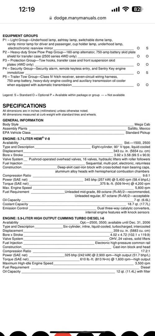

89 рекомендован уже тогда,сжатие 9,6:1
89 AKI, т.е. (RON+MON)/2
Ну конкчно,мы ж про амер.мануал;)

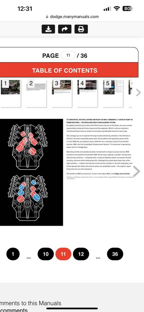

Ну, если для того чтобы задержать на конвейере нормальные V8, а не вот эти вот битурбо-хуриканы, нужно было разработать и внедрить MDS - I'm totally okay with that
Ну учитывая что эти v8 с mds уже с 06 по 23 идут - 17 лет,тогда была толи реклама Додга,толи пытались как-то переманить народ с Фордов f-150
Так у GM давно такое было
И Крайслер тоже с 2005 ставил, правда не на траки, а на 300C
С 2006. Тот же EZB
Да, на Cherokee, на рэм поставили в 2006

Вобщем как я понял по форумам, это Мерседес их надоумил со своей системой (ACC), пишут что даже выхлопная система для mds другая (Eberspaecher North America designed a special exhaust system for MDS-equipped vehicles. This includes four separate mufflers, two large central ones for V8 mode and two smaller ones near the tailpipes for four-cylinder mode)
Да, на 1500 c 2006. Видимо сначала решили на более легких машинах обкатать, а может просто циклы обновления так выстроены были
