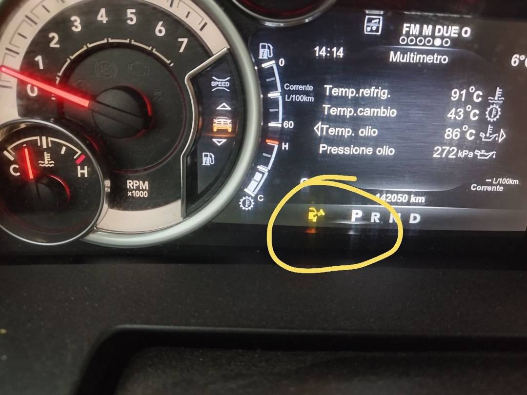

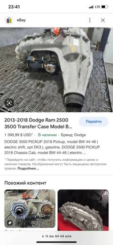

😯 Рам 13 год 8ст! случилось следующее: приехал из сервиса, включил полный привод 4авто и доехал до дома, все норм, у гаража включил 4лоу и проверил работу понижайки, авто ехал. После включил обратно на 2вд, хруст и машина не в Д не в R не едет не в одном режиме, включаю Лоу и все норм, треста движется.

Похоже актуатор раздатки клинит.
99% разъем.
Да, или он. Но в любом случае копать в сторону актуатора и что с ним связано)
Сам актуатор крайне редко помирает. Обычно это контакты
Сам вряд ли справлюсь? В сервис?
В первую очередь проверить фишку раздатки, почистить контакты, поджать если надо
Где найти?
Разъем на самой раздатке
Вот примерно так выглядит
Спасибо

Было, рам страдает проводной на раздатке , у меня ваще вкл 2 вд а раздатка по факту на понижайке, вкл 2 вд такие танцы с бубном было
