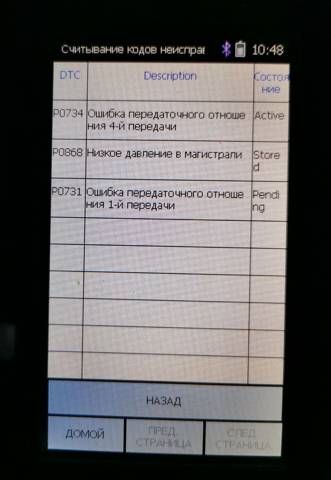

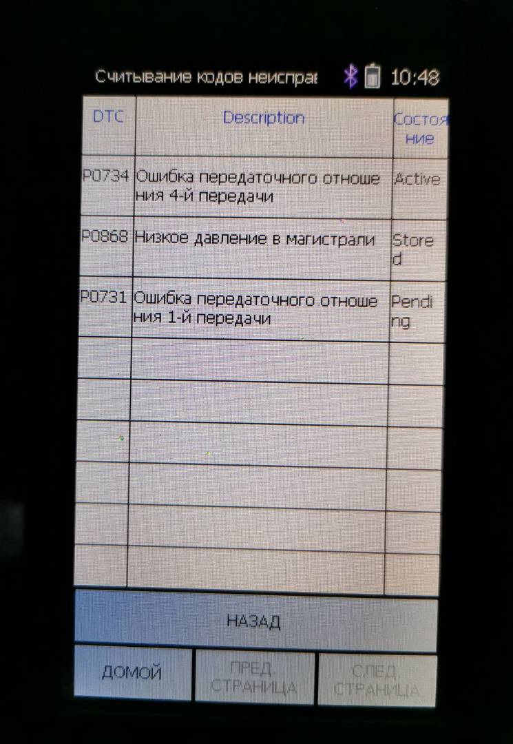

90% что коробка в ремонт. Букс фрикционов в 2х пакетах
А Анатолич 2 декабря 2022, 15:42
Либо, как вариант, датчик давления масла или насос накрылись

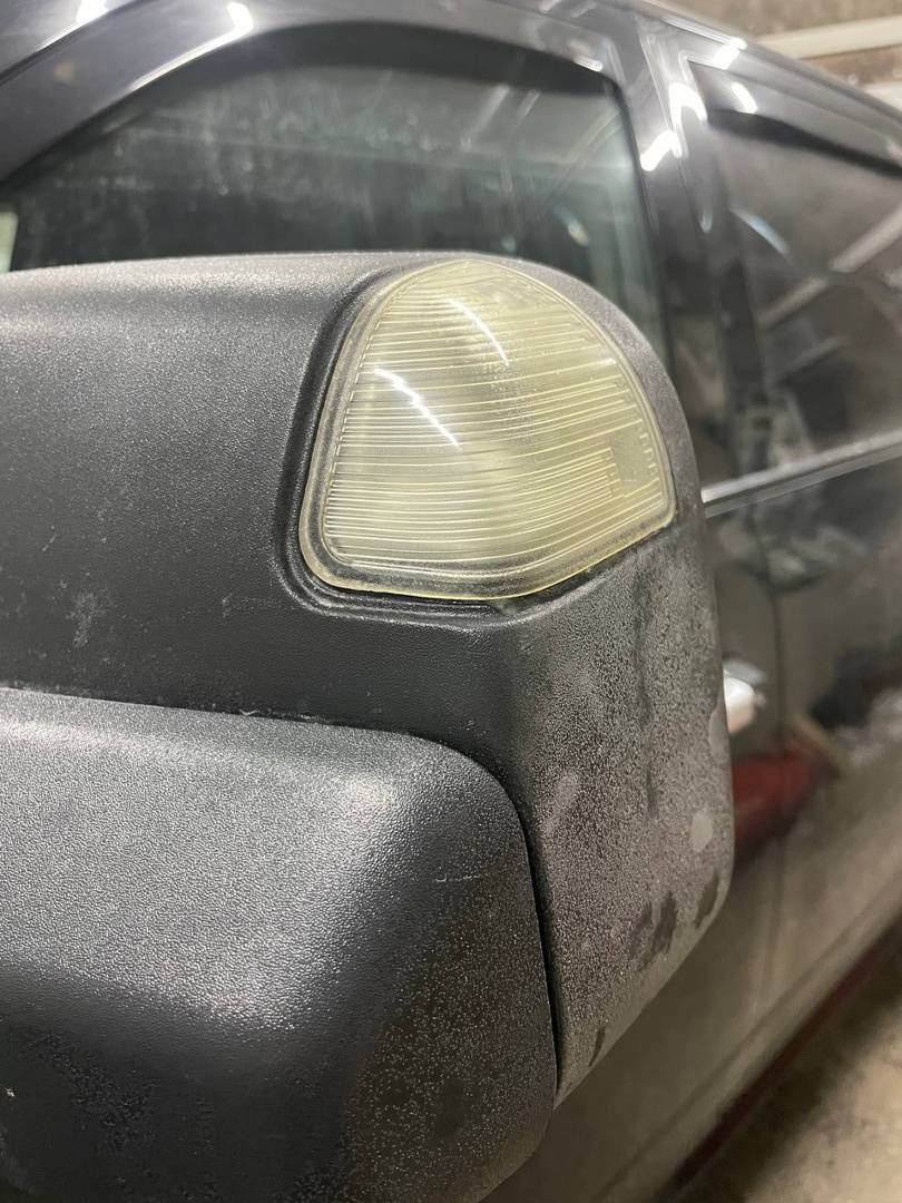

Всем доброго времени суток!
Подскажите как снимается поворотник?
MG Maxim Gorshnev 2 декабря 2022, 15:51
Kicigor Понял.
Только аккуратно. :) Я первый раз сломал крепления маленькой секции. Правда, она и без них нормально держится, на удивление.
