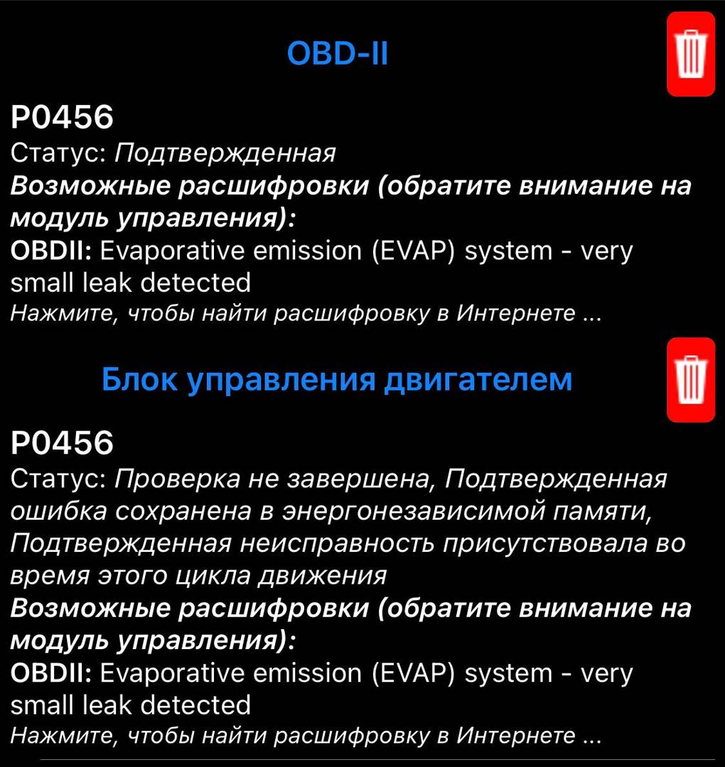

Приветствую 🖖 кто сталкивался
Для начала проверь пробку бензобака. Она может быть не закручена.
Так и было
Но! Уже 200км и висит
Скинь клеммы. Подожди минут 5-10. Потом покатайся
Спасибо
А есть ли более гуманный способ? Просто в дороге… ODB сканер вроде сбрасывает но ошибка появляется вновь
Добрый вечер подскажите кто в Тюмени делает диагностику , и чип тюнинг на рам ?
Нажать на кнопку сброса одометра один раз, чек останется но значок пробки пропадёт
Я сталкивался, если обнулить то появляется по утрам снова, у меня был неисправен датчик вакуума бака, стоит на баке со стороны заднего моста, заклеен, разобрать можно и почистить контакты но потом надо склеить, я термопистолетом склеил

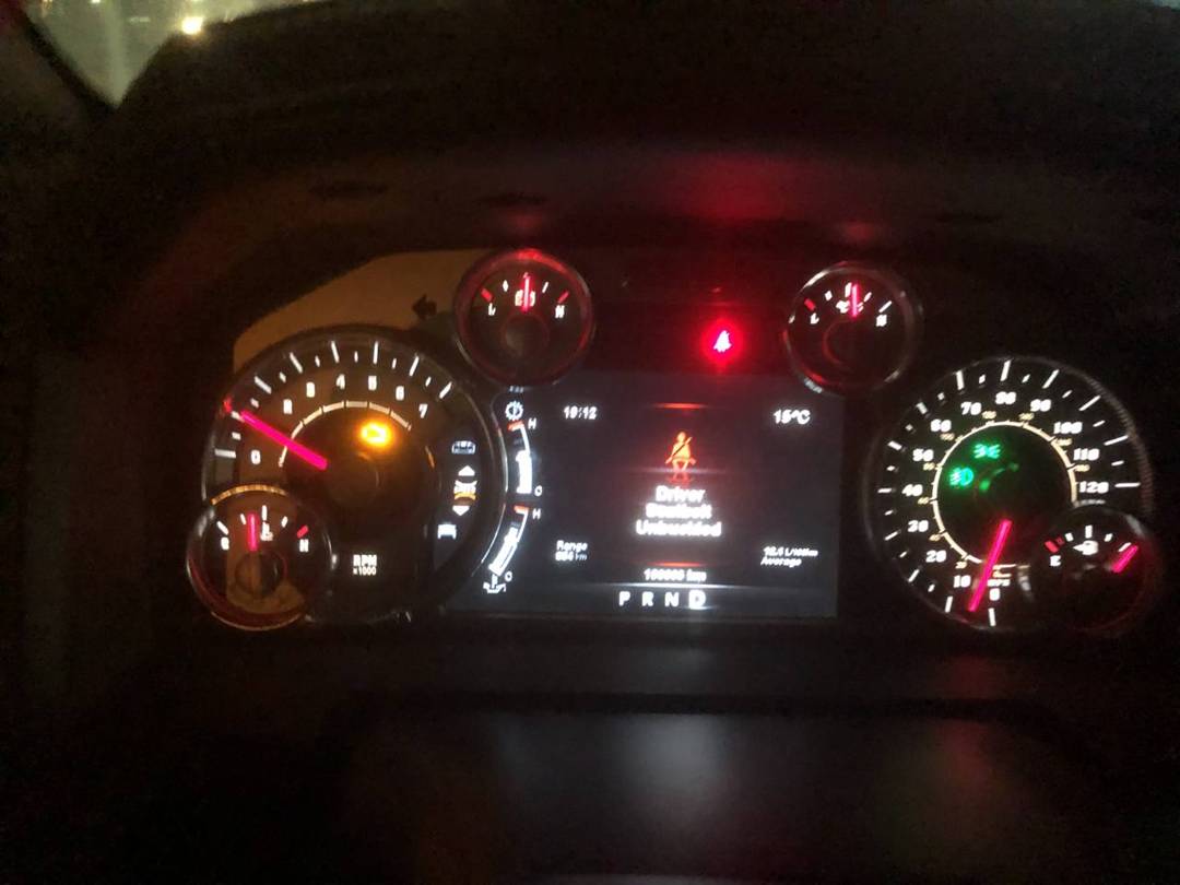

Так выглядит
Значка пробки нет
На прошлом Додже был
Какой год машины? Если ошибку сбрасывал а она появилась снова, то надо разбираться.Система то EVAP простая до безобразия , но вот абсорбер по нынешних ценах может стоить прилично.
2014
Рестайл
На заправках под горловину льёшь ?
Да
Машина долго стояла в гараже с открытой крышкой
Где-то неделю
Ну вообще она предназначена Пары бензина улавливать, а не саму жидкость .
