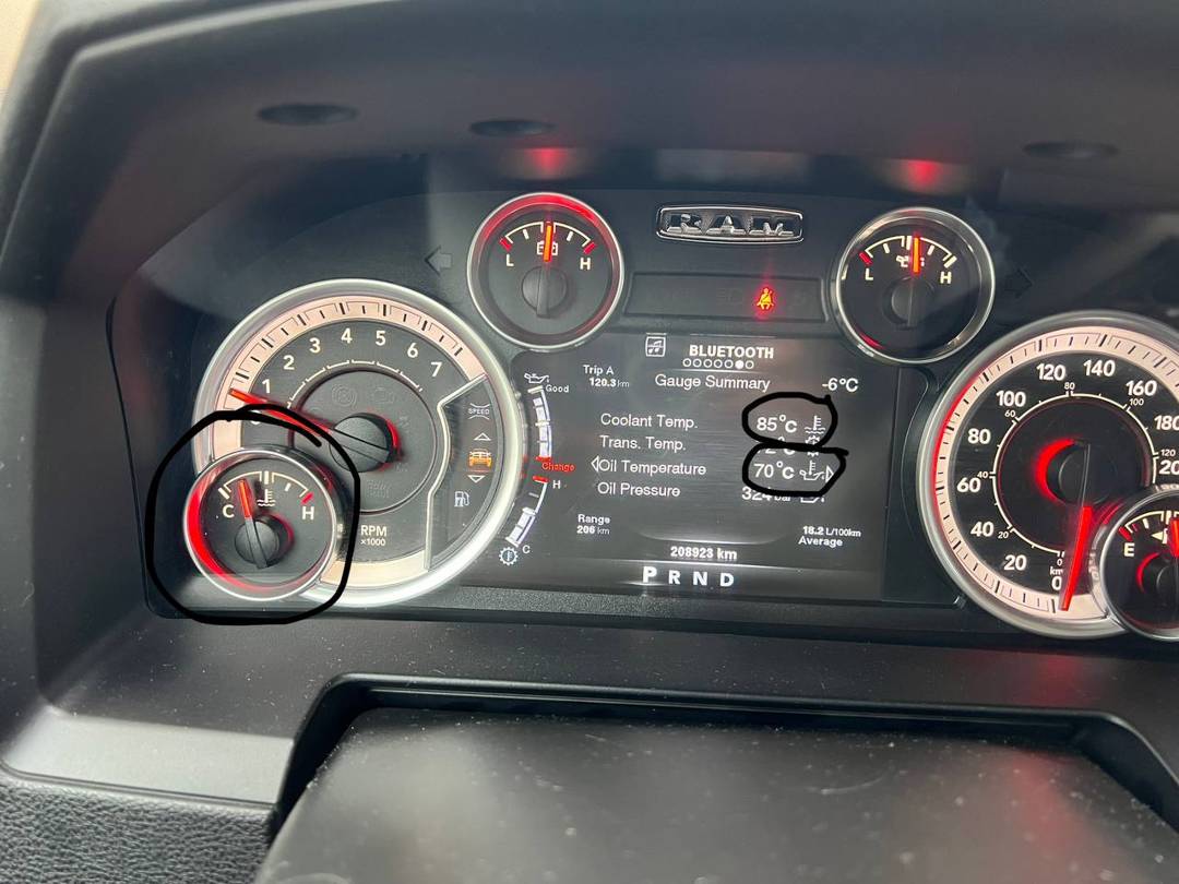

Доброго дня!
Кака-то вот такая штука, пол дня уже катаюсь
Термостат проверь. Скорее всего ему уже каюк
А давление масла как будто только завел… Или на 70 градусах так тоже бывает?
На 70 масло густоватое.
Раньше после прогрева было около 290, после того как на другое масло перешел около 320 стало
А температура та что стрелкочкой и электронное табло данные от одного датчика?
да
А то левое со стрелкой по середине у всех? У меня все время до середины не доходит
Но у меня стоит доп радиаторы еще, мотор и коробка, мне так сказано было от прошлого хозяина, температура выше 90 по цифрам не поднимается никогда
