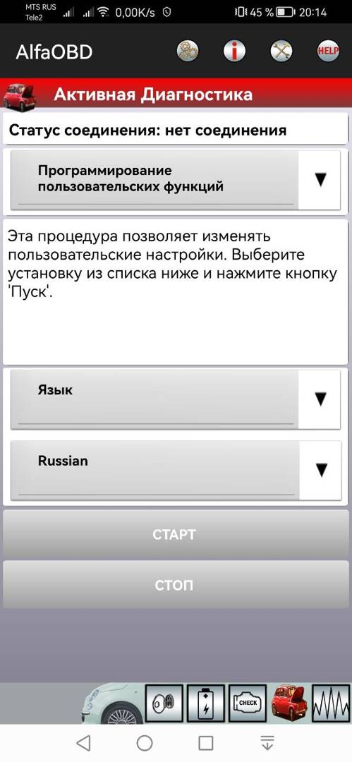

если в настройках есть русмкий язык,но он не активируется,он как то альфой ставиться или не как?
