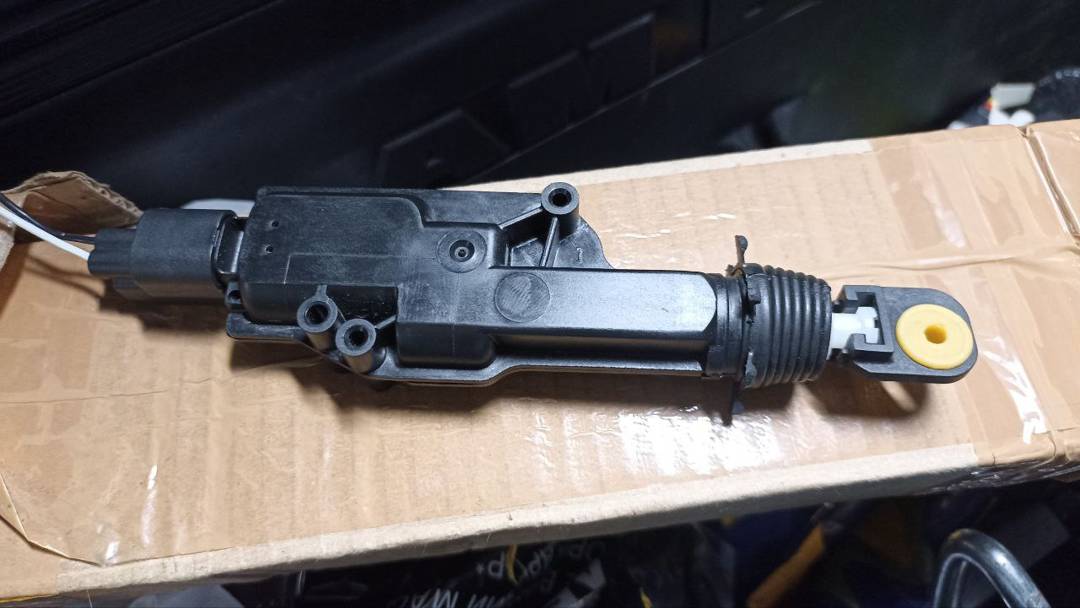

по шуму - внутри шестеренка устала
Видимо да😁. Точно что то устало. Вскрывается эта шайтан машина?
как она со всех сторон выглядит? пока похоже на запаянную коробчонку, неремонтопригодную по мнению завода.
68206092AA - ACTUATOR-RAMBOX, проще заказать у @Karbotron
Там есть шов, но выглядеть после распайки будет не очень, но я обязательно попробую
Спасибо

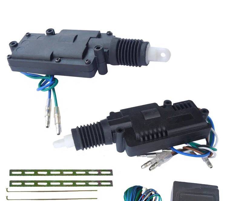

Поставь через пластину от любой сигнализации дверной привод замка от стоит 200 рублей

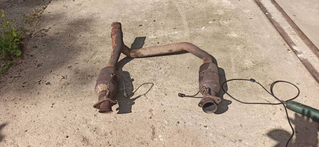

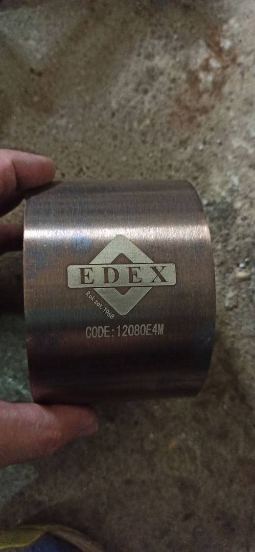

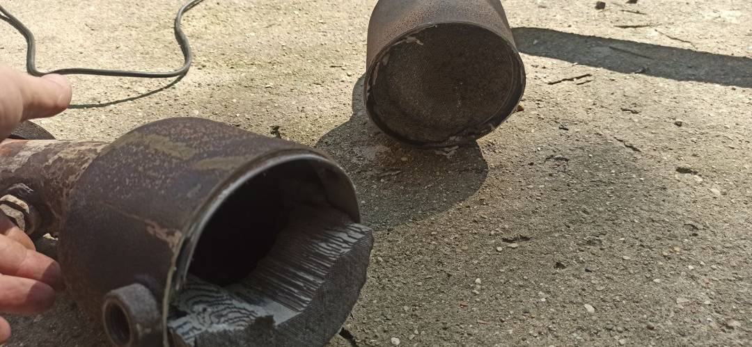

Подскажите кто нибудь менял катализатор на универсальный, счас объявлений куча, и с доплатой за старый?
Говорят плохие они, рассыпаются, ошибки по кислородникам после ката возникают и тд.
Спасибо
Совет тогда какой
В итоге как проблему решил? У меня тоже самое
Так если норм со старым все, то не менять, если ему конец, то ставить вместо него пламя гаситель и обманку на датчик или отшивать датчик, а какой пробег у вас?
Более 120 тыс миль, как узнать состояние

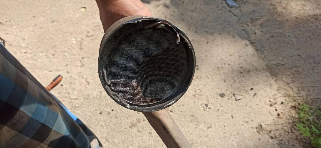

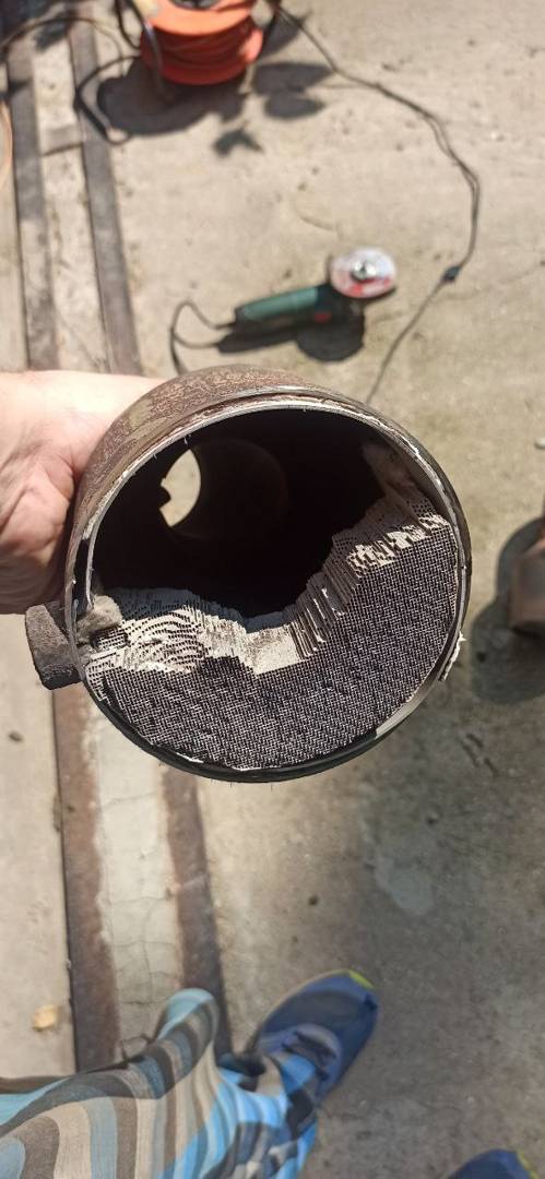

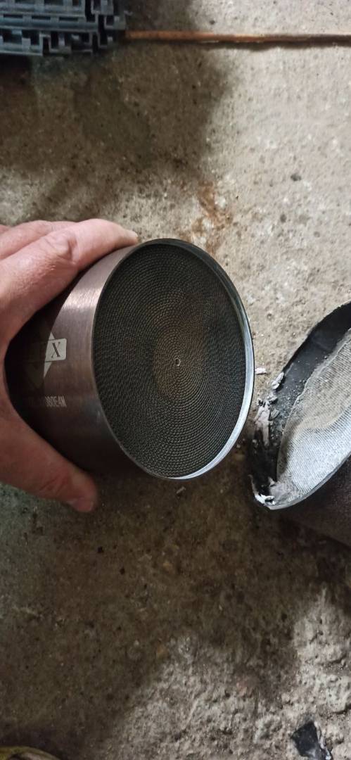

Я могу ошибаться, на раме ещё не пришлось с этим разбираться, но по-моему там их два сходящие в одну трубу, надо снять и заглянуть туда эндоскопом, если катализатор внутри целый, без трещин и нет следов его выкрашивание, то все ок, так же при снятии если ему хана будет видно белую пыль на стенках труб (это он так выкрашивается)
Спасибо
а вообще вы почему о них задумались? Есть ошибки по датчика кислорода после ката?
Да постоянно ошибка Банка 2
тут да, лучше посмотреть каты, но бывают проблемы и с самими датчиками.
Получился казус, засосало в цилиндр обломки. Заменил верхние каты с капиталкой мотора, 3т.км полет нормальный с метал картами звук тише ошибок нет
Ошибка банка 2 бывает разная. Низкий порог эффективности катализатора, напряжение датчика 2/2 низкое. И Т.П…. Лучше катов могут быть только другие каты.

Что бы не сасало обломки и пыль, каты переваривают как можно дальше от выпускных коллекторов. Как это реализовано на 2500
