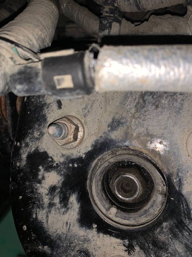

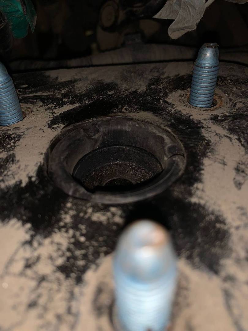

При снятии опор,резинки от них остались на штоке.
И разбиты были видать давно,что даже штоком амортизатора проточило эти проставки
у меня отрывало и без лифт проставок , оказалось что отверстие в раме больше чем эта резинка в опоре
С 12года езжу, родные опоры, лифт 2дюйма
Всем спасибо буду переделывать.
