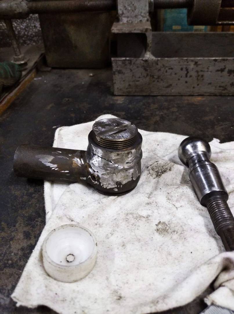

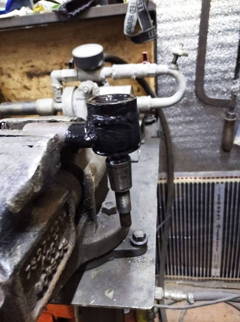

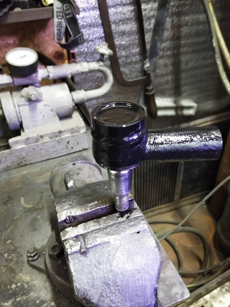

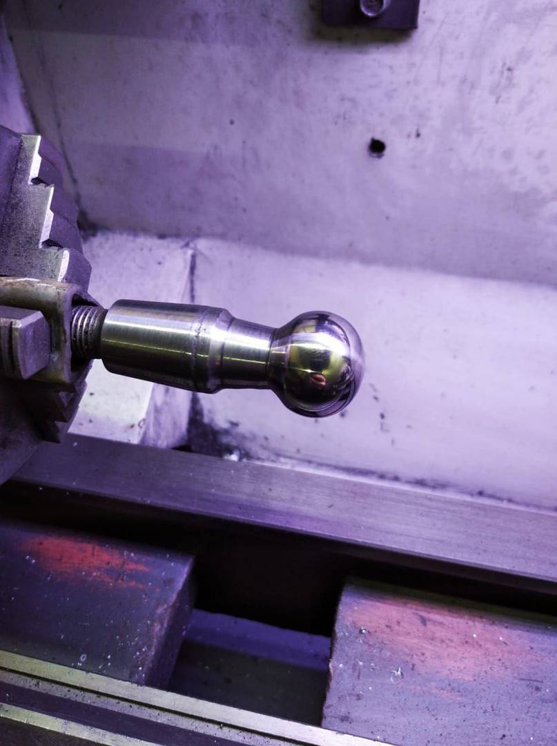

Может кому интересно, искал рулевые наконечники, у меня рам 1500 2003 год, оказалось что стоят не родные, лифт комплект Ранчо (спасибо Karbotron подсказал), заказать можно, но очень долго ждать... Решил как сделать раньше, при дефиците запчастей ))) некрасиво, но теперь они вечные 👍

У меня на Рем 1500 4ген так же с 2015 года, один раз шприцевал и подтягивал два раза за 7лет, решение реальное,рабочее 100%
Раньше на москвиче, сухарики отдельно продавались, с завода все разборное было и ходило...
ВП Владимир Подножка АМР 7 ноября 2022, 15:14
Только я гайку точил чтобы она выступала и под ключ на 30 была

Не где не купил, были оригинал, появился мелкий люфт в одном, снял отдал токарю и через день забрал
