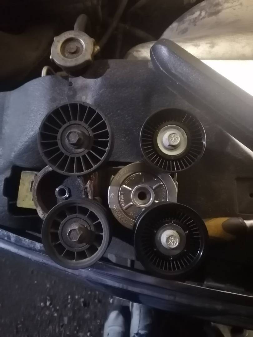

Сними и ремень он легко Снимается и отдельно покрутил ролики
Я менял в сборе

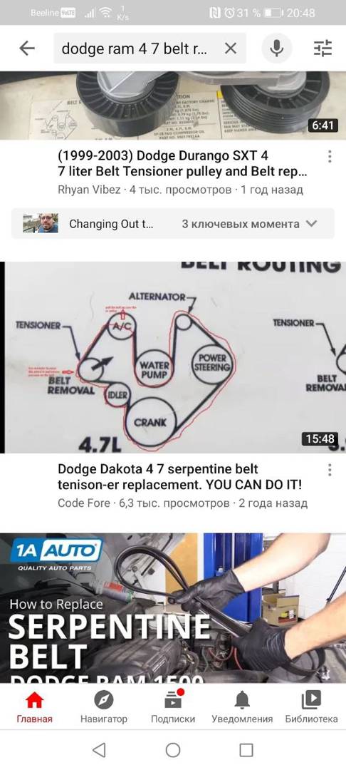

Схема натяжки
Ремень свистел а ролик один хрустел

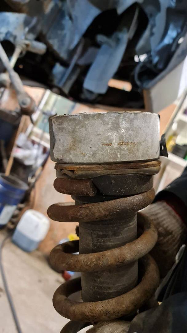

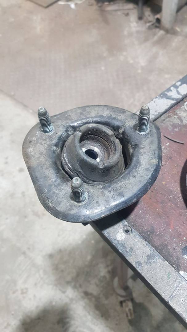

Добрый день всем. Опоры кто ниюудь заморачивался востанавливать?
А что у рама есть опоры?
Передние амортизаторы
Кривой лифт...
Только отливать такую же резинку, полиуретан там не будет жить совсем.
Вообще эта деталь ходит ну очень долго, проще купить новую и забыть
Если не ставить бильштайн 5100
Шток разбивает шайбу внтури резинки
Уже третий комплект Бильштайнов, ничего не разбивает🤷♂️. Надо просто гаечку накрутить и только потом устанавливать амор.
А эти опоры менял только один раз всего и уже давно. Весной менял аморы и приготовил новые опоры, думал надо менять - живее всех живых, ничего менять не стал

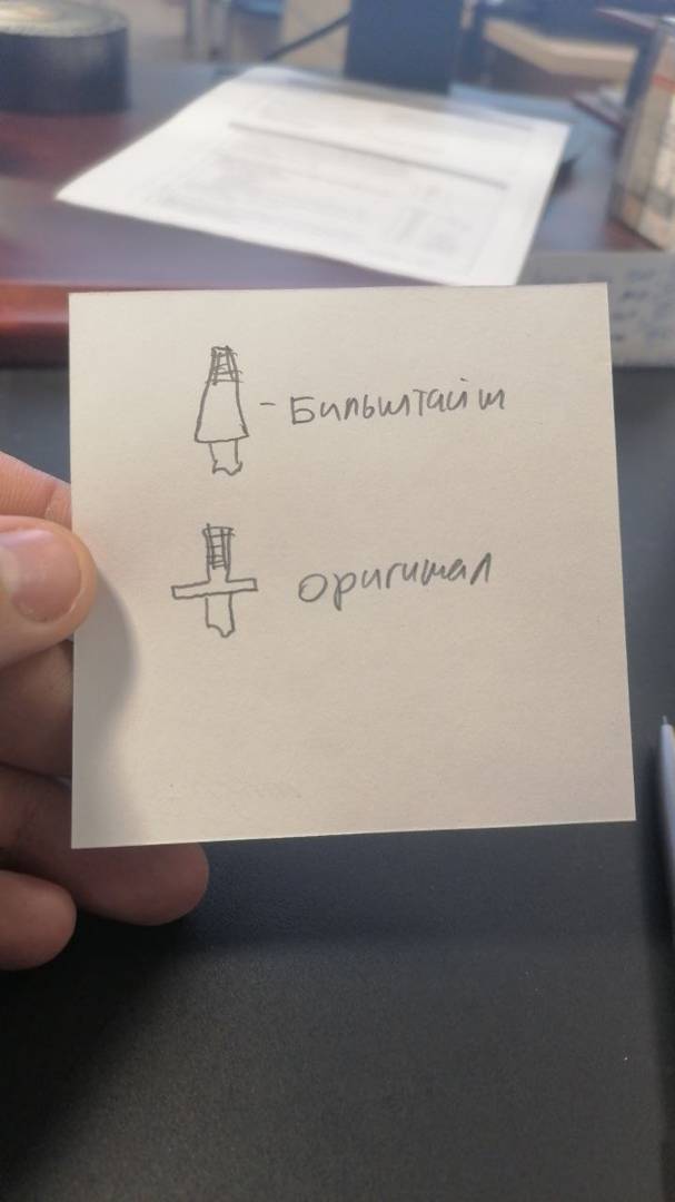

Конус без опоры под эту опору
Асфальт хороший в НиНо) и выезд только по праздникам
Поподробней
Это чертёж конца штока аморта куда уж подробнее😂
У бильштайн 5100 конус, у оригинала типа шайбы
У меня на бильштайне без конуса
Шайба снизу
В бильштайн лежит бумажка с картинкой как их правильно собирать на опору.
Проблема в том что резина отрывается. Шайба нормальная
Резина отрывается, если стоят неправильныв проставки для лифта
В остальных случаях втулка зажата и стоит мертво
