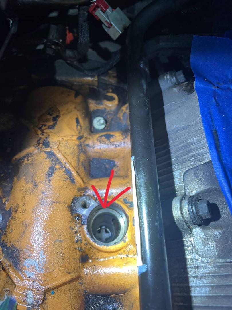

Кассета гидриков 20-25 (за 4 - 80-100), вал - 30-40, прокладки голов - 7-10 штука (14-20 за обе), болты голов - 5-7 (Энджинтеч) за одну сторону, прокладки коллектора и крышек - 10. Это минимум. Цены рынка что видел в последнее время (сам поменял на 6.4 с мдс недавно)
АР Александр Рэм Нижний Новгород 10 ноября 2022, 18:07
Если гула и других звуков нет, то не надо туда лезть
АР Александр Рэм Нижний Новгород 10 ноября 2022, 18:08
Судя по виду, пробега ещё совсем нет - зачем скинули кардан?
АР Артур Радикович Гареев RDRC 10 ноября 2022, 18:08

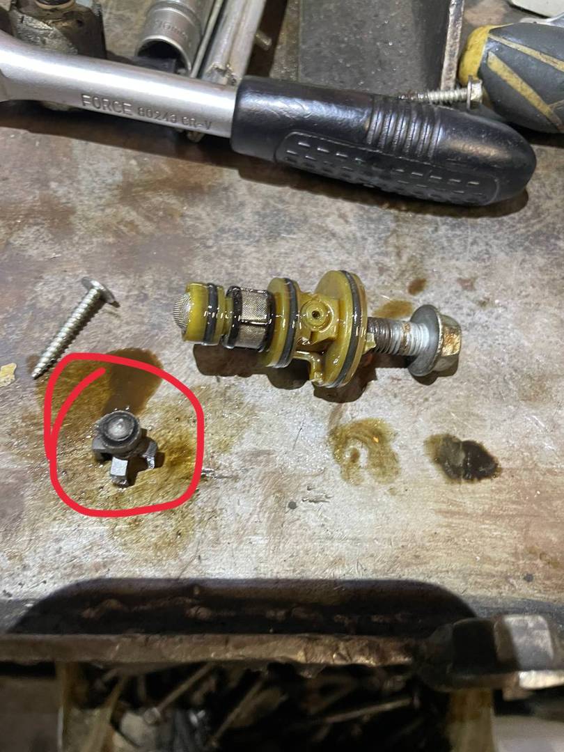

Я ещё снял клапаны мдс (если распредвал покушан), вытащил оттуда магнитики и как мог там все прочистил от частиц износа. НО - два клапана сломал при вытаскивании, поэтому не буду советовать их снимать )) стоят они 5-10 тыщ каждый…
