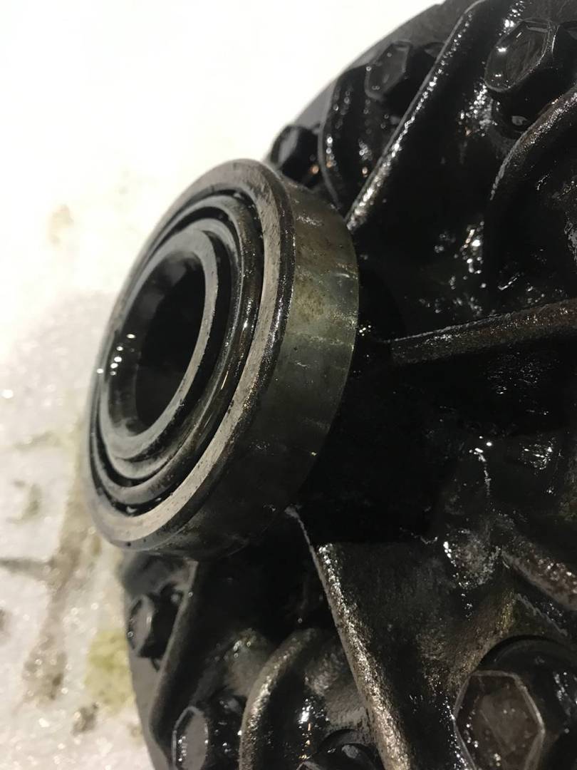

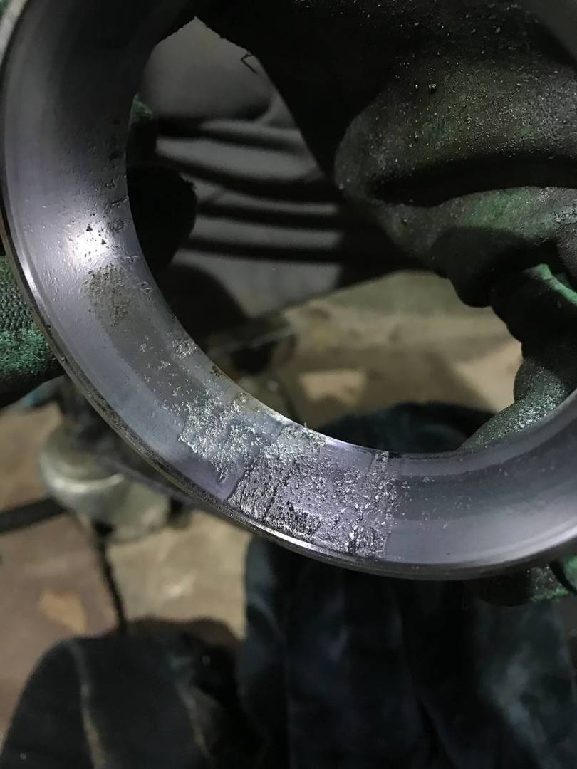

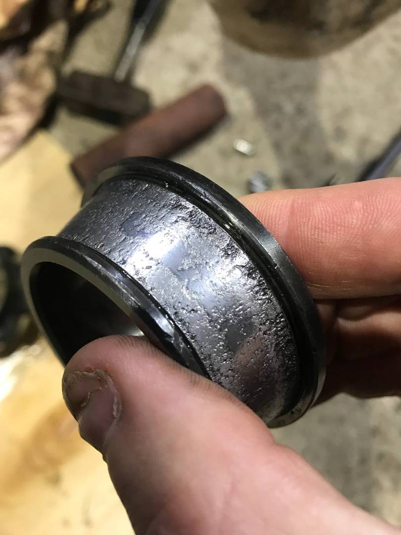

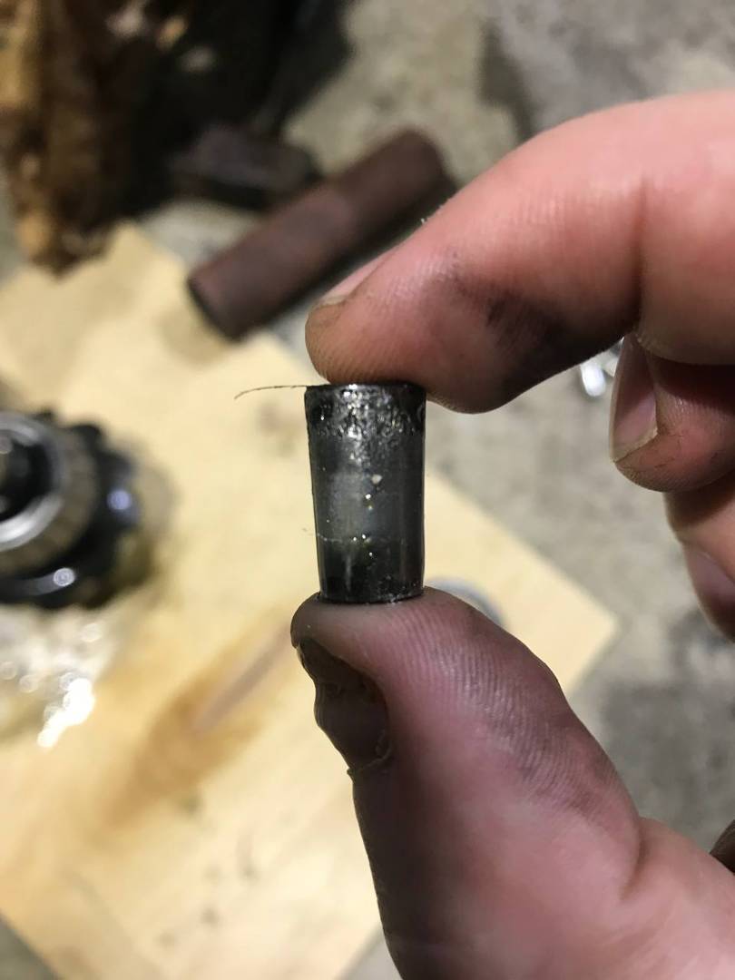

Привет всем. Как то писал что задолбал шум в редукторе. Поменял подшипник хвостовика. Шум не исчез. Но совсем упустили из виду что на морковке ещё один внутренний. Заказал у @Karbotron новый. Сегодня разобрали редуктор. И вот он. По моему все очевидно))
АН Андрей Наумов 7 ноября 2022, 12:04
Менять то больше нечего. На полуосях подшипники живые
