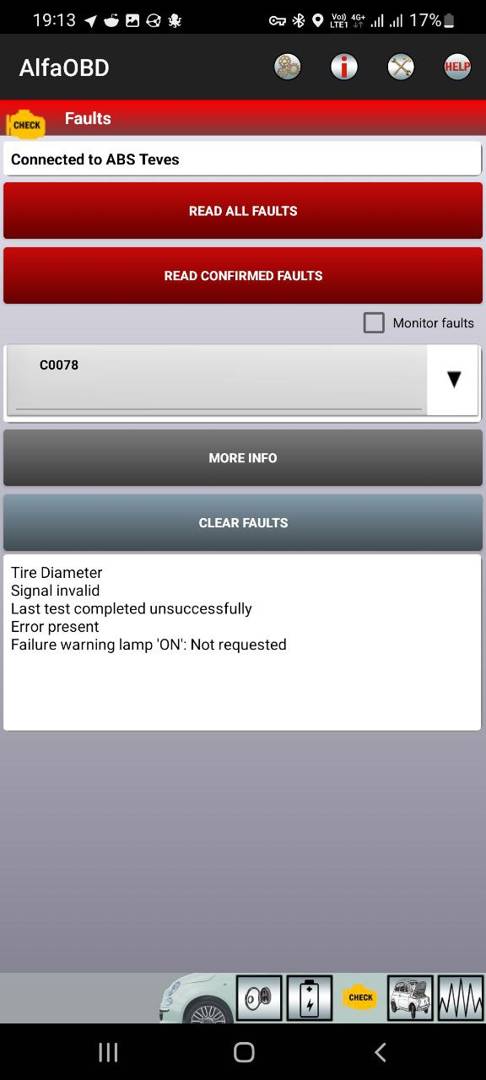

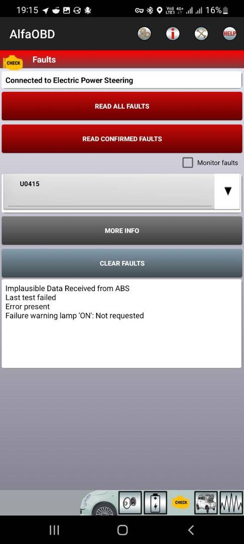

Парни, а что я сделал не так?
Альфой поменял размер колёс на одну из предустановленных опций. Сверил скорость с gps, врало на 5%.
Залез альфой снова, поменял на вручную указанную длину окружности.
И все. Отрубился еур, парктроники, в абс вывалилась ошибка некорректного размера колёс.
Откатил на предустановленное значение, не прокатило.
Ошибки абс принудительно сбрасывал.
IB Ivan Bormotov 3 ноября 2022, 19:44
Срослось. Еур - кайф))
Интересна причина. Видимо, v-linker.

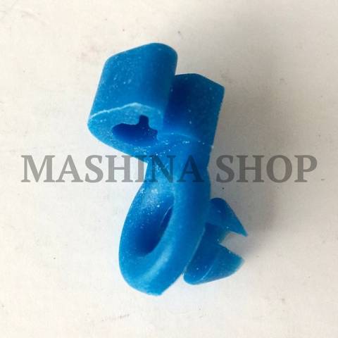

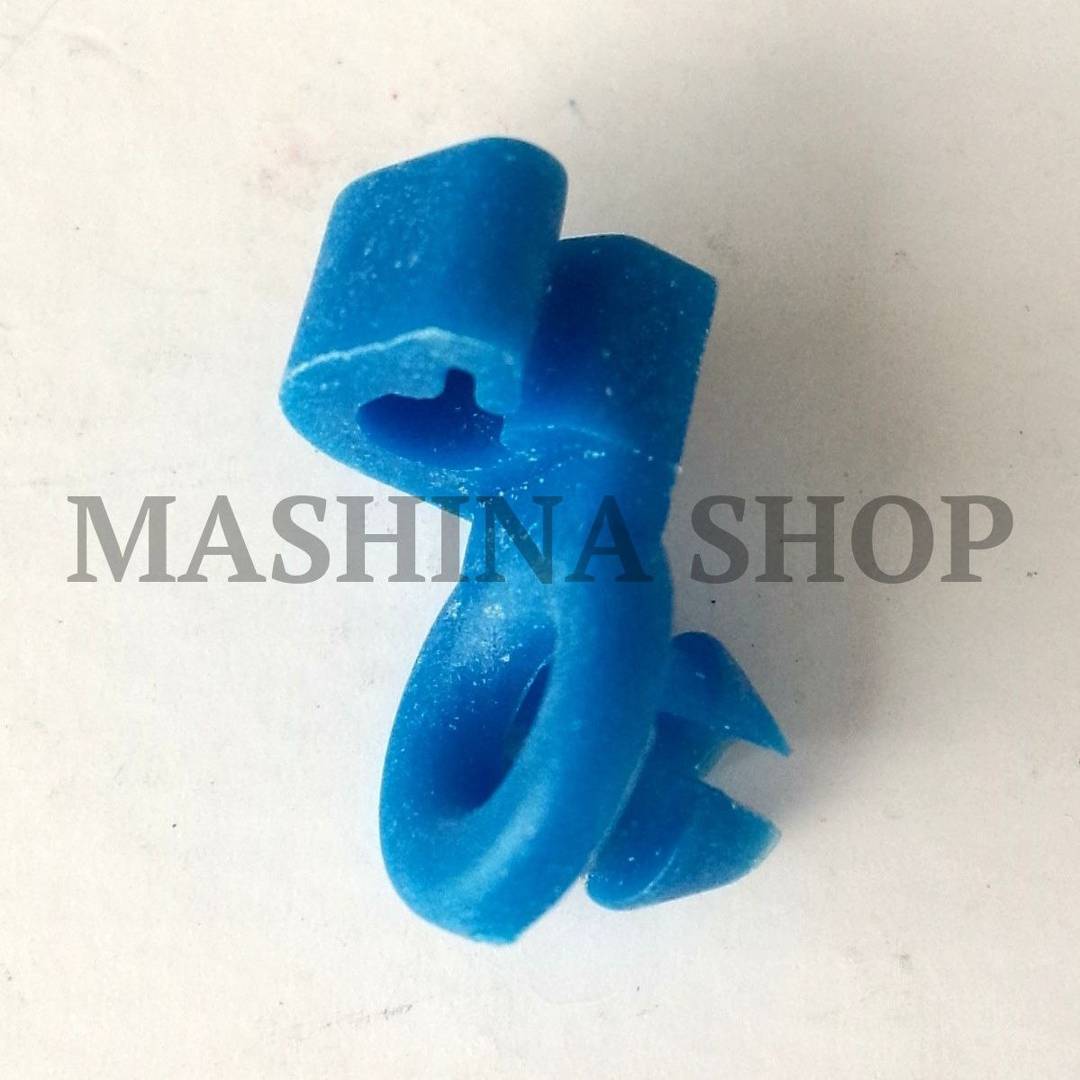

Товарищи, подскажите. Перестал открываться с сигналки рэмбокс. Чет там жужжит и не открывается, но закрывается. Было подобное?
Expert172 Товарищи, подскажите. Перестал открываться с сигналки рэмбокс. Чет там жужжит и не открывается, но закрывается. Было подобное?
Вероятнее всего сломалась пластмассовая делать привода. И привод соскочил. У меня то же самое было, но только не закрывалось. С ключа открывается?
Просто по размеру похожее подобрать. Поменял года два назад один в рамбоксе и один в крышке кузова, пока работает.
Expert172 Да
Ну тогда снимаем замок, вытаскиваем белый сломанный фиксатор и по советов комрадов ищем аналог в вазовском магазе.
