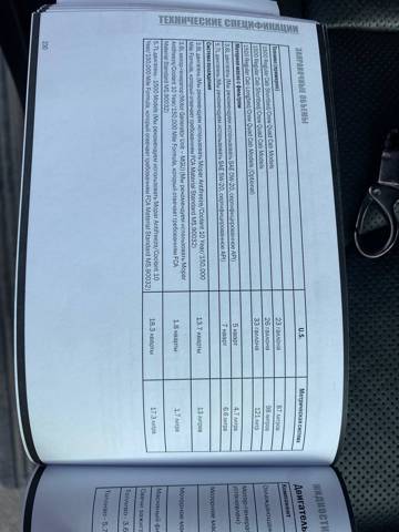

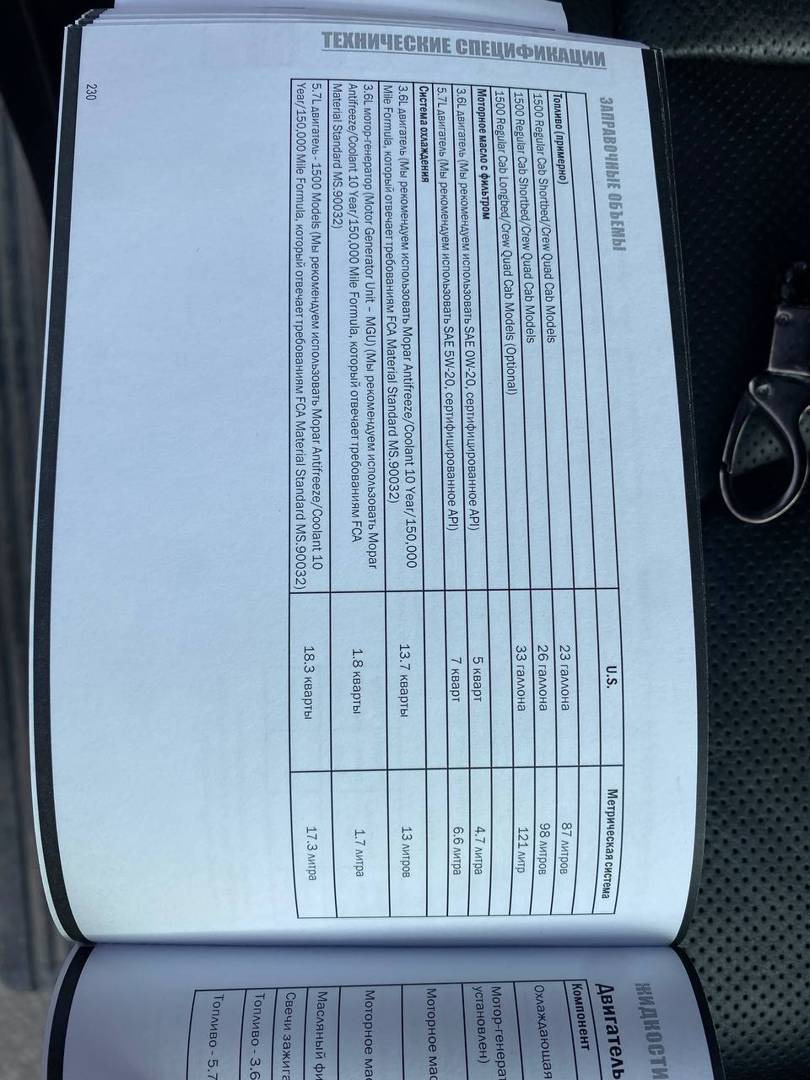

Вообще то рекомендация g05. , на g12 не видел нужного допуска
МИ Максим Ишметьев 16 сентября 2022, 09:29
Вот этот еще можно купить у нас. Недавно менял антифриз , покупал именно этот. С нужным допуском
МИ Максим Ишметьев 16 сентября 2022, 09:31
С залитым в систему мопаровским антифризом его тоже можно мешать , пакет присадок тот же от BASF
МИ Максим Ишметьев 16 сентября 2022, 09:41
Извините , не понял что 5 поколение. Насчет последнего поколения не знаю , у меня 4 поколение

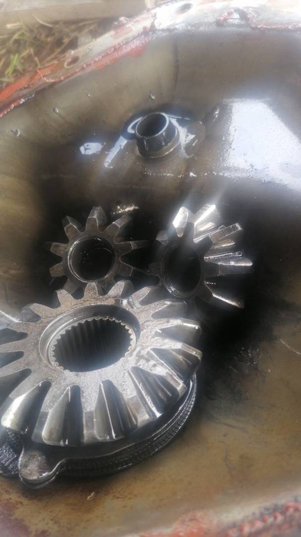

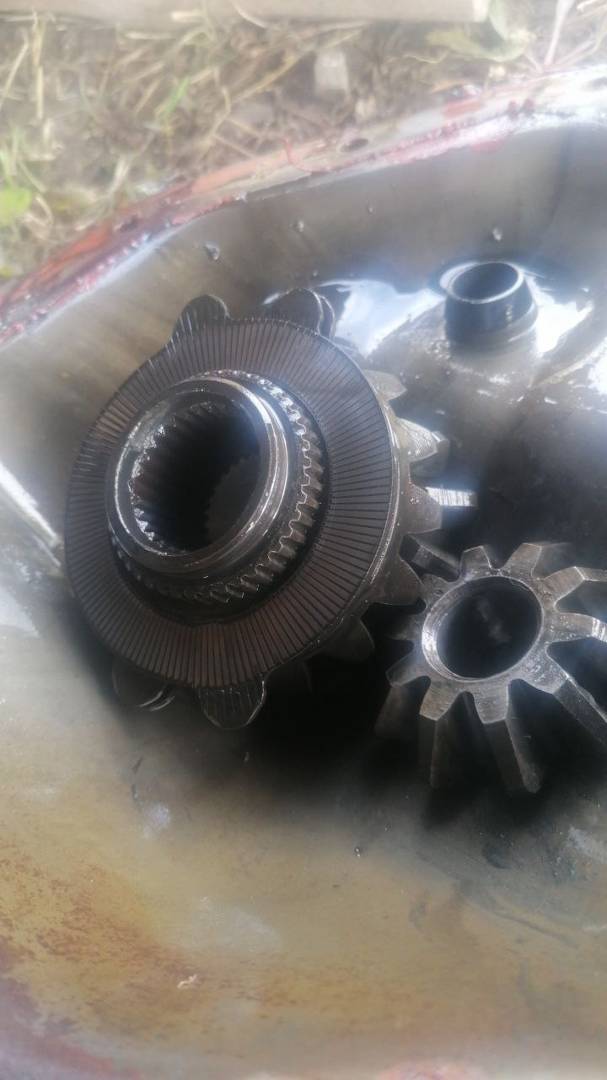

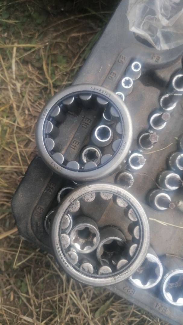

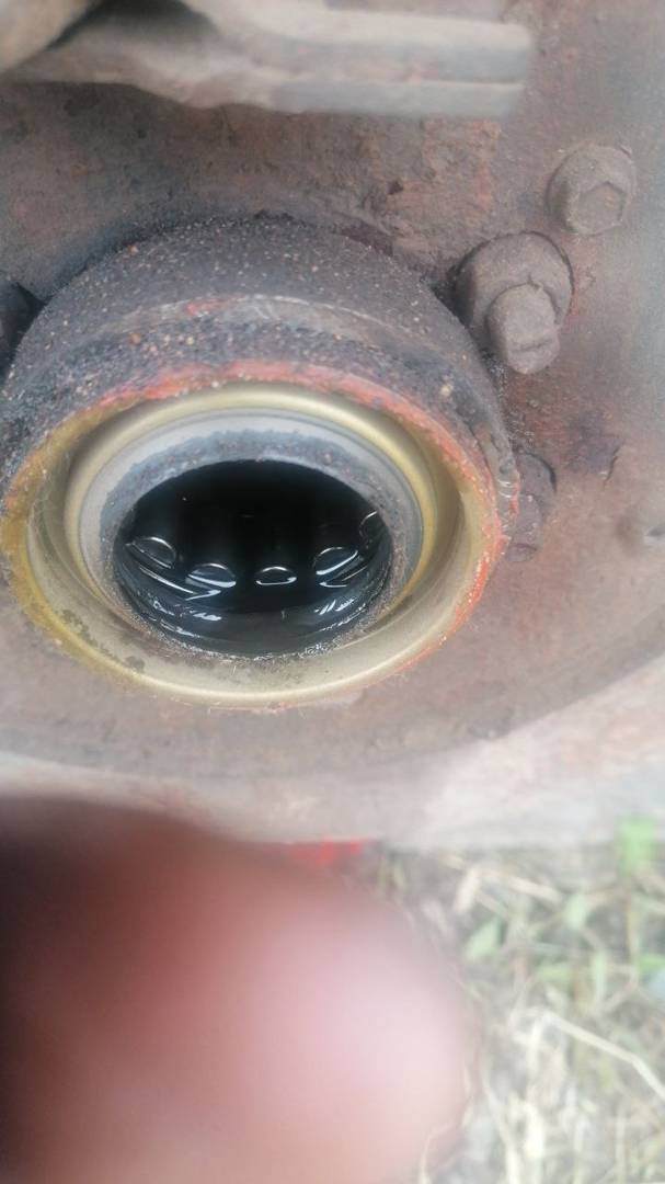

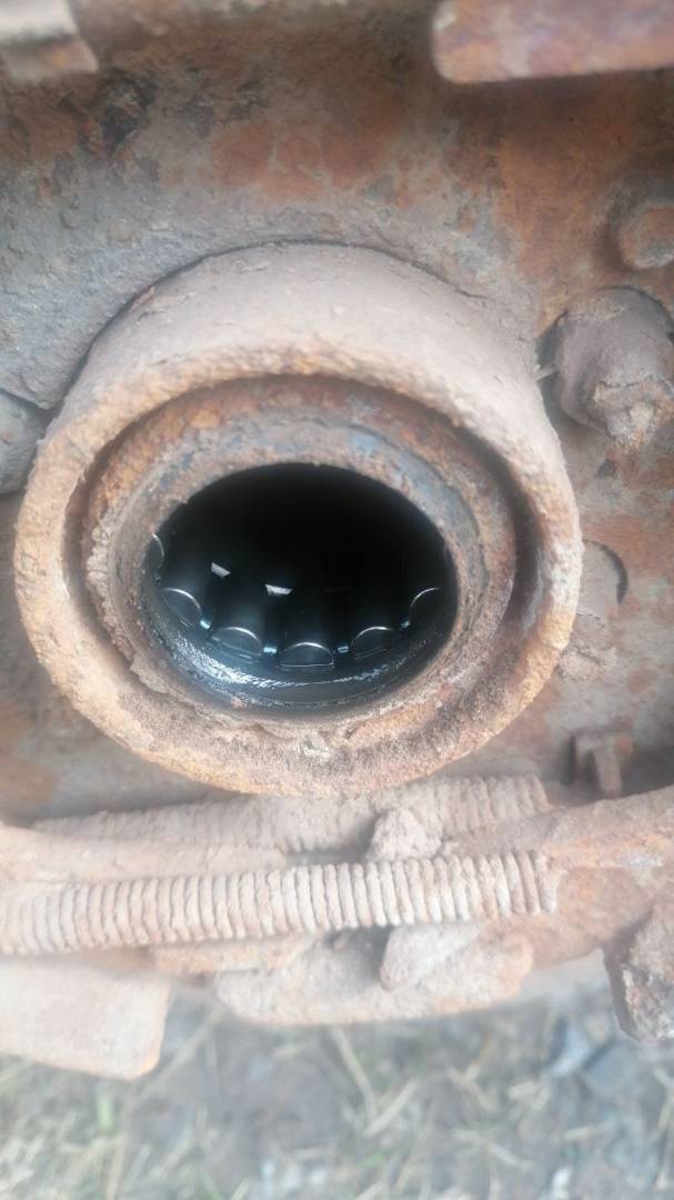

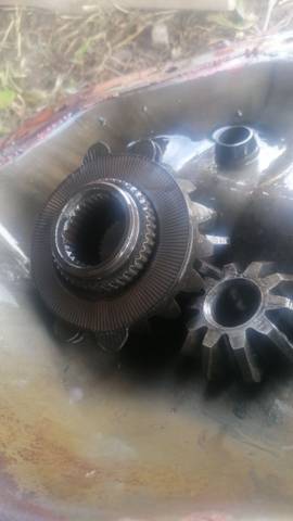

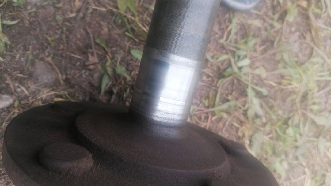

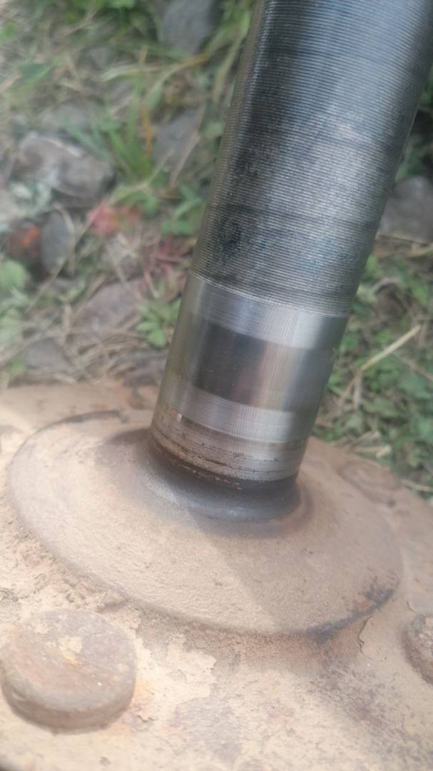

Парни доброго времени, как визуально определить помер подшипник или нет на мосту?
DA Deleted Account 16 сентября 2022, 10:04
Эту сторону менял, тут чуть потеет, но здесь подшипник чуть дальше посажен. Чулок порван был
DA Deleted Account 16 сентября 2022, 10:09
Люфт везде одинаков, продольный 1мм может меньше и поперечный немного есть(тепловой или изза износа полуосей)
МИ Максим Ишметьев 16 сентября 2022, 10:38
И они таки правы , раньше 10 летний антифриз от мопар имел этот допуск , сейчас он же имеет другой допуск , наверное новые допуски вводит новый владелец концерн Фиат. По сути это антифриз g12 , который мешается почти со всем и продается на каждом углу. Но я бы купил оригинал для доливки , чтоб не переживать. Судя по интернету его еще можно найти в продаже
DA Deleted Account 16 сентября 2022, 11:21
Визуально подшипник живой, крутится нормально без заеданий и прочего... Меняю для успокоения, с одной стороны не так давно менял. Скорее всехо хруст от передней ступицы😒

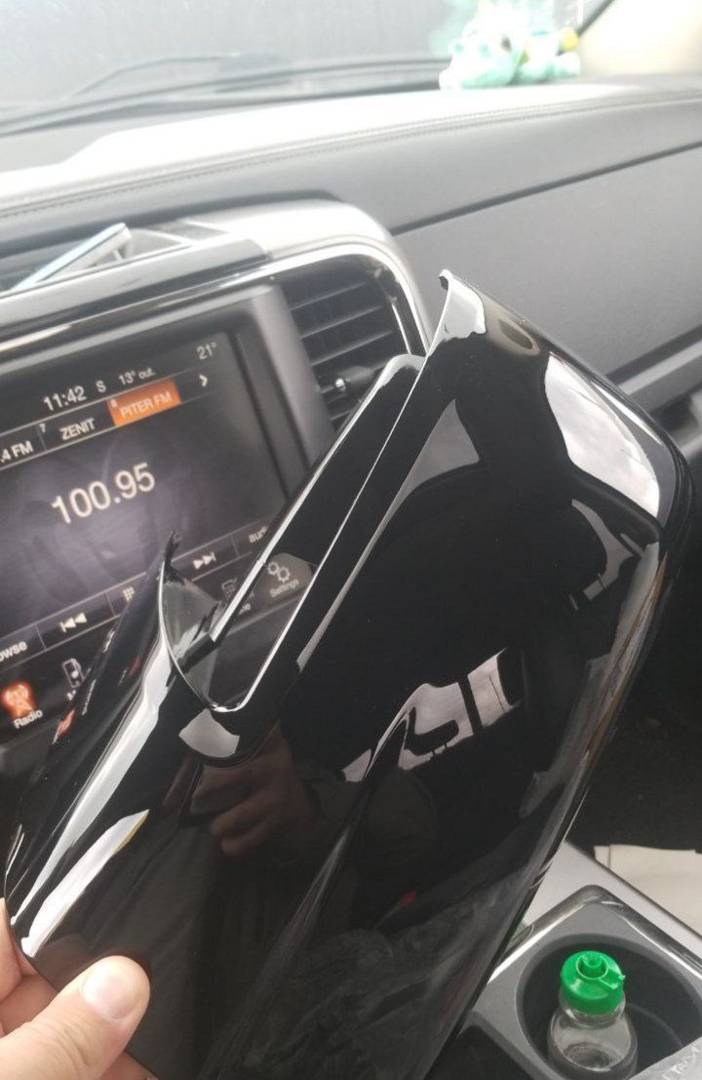

Сорри за офтоп, кто забыл на крышке багажника моего барашка в "деловых линиях" на парнасе.. радом стоял синий рам 1500 в хроме, номер не помню.. =) пишите, отдам
Хорошо водитель на дороге сказал у тебя на крышке багажника что то лежит =)))))

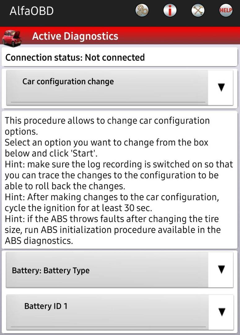

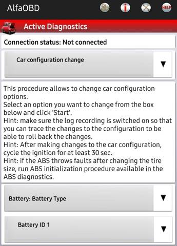

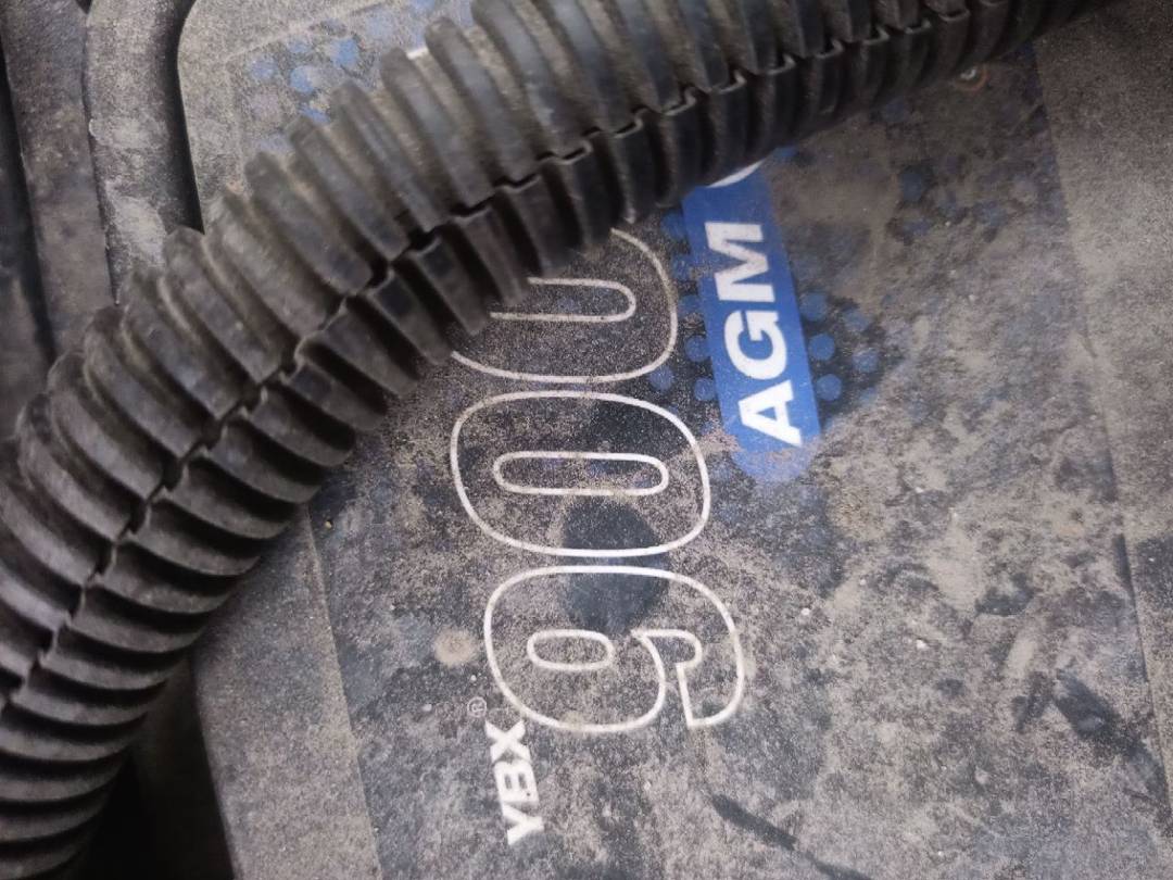

Кто скажет, генератор 4 ген рестайл обучен заряжать AGM аккумуляторы?
