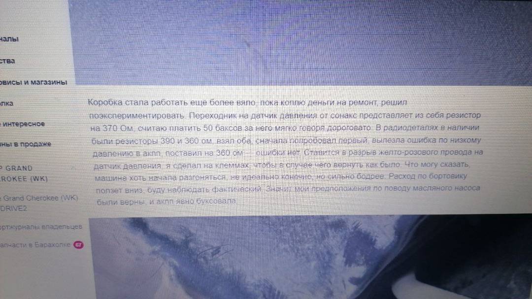

Ну просто пишут что давление якобы поднимает,
Давление чего ?
Какая то чушь, сопротивление и масляный насос🤦♂️
Датчик давления от соннакс ?
Насколько я знаю, там один датчик давления для мозгов. И все крайне настоятельно рекомендуют ставить оригу.
И уж точно впаивание сопротивления вряд ли что-то даст, кроме неадекватной работы коробки
ИМХО
ИМХО
И бред полный про снижение расхода и бодрость...
Завтра проедусь и посмотрю, если эффекта не будет, то сн му, благо все на штекерах
Ну несколько источников про это сопротивление пишут, как говорится - чем бы дитя не тешилось, лишь бы не руками 😂
Жопомер часто врёт )
Это называется чувствуешь то что хочешь 😊
Завтра в Пермь 500км пилить, вот и проверю

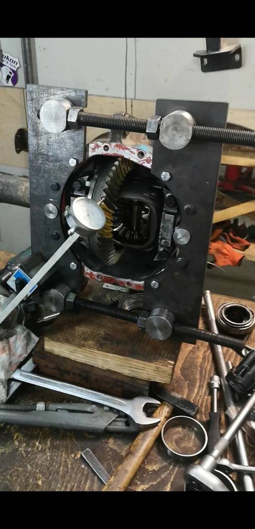

Вообще мост нужно расшеперивать специальным винтовым домкратом, чтобы дифф достать.

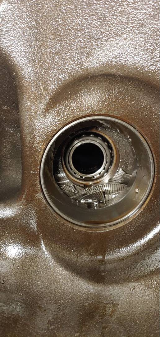

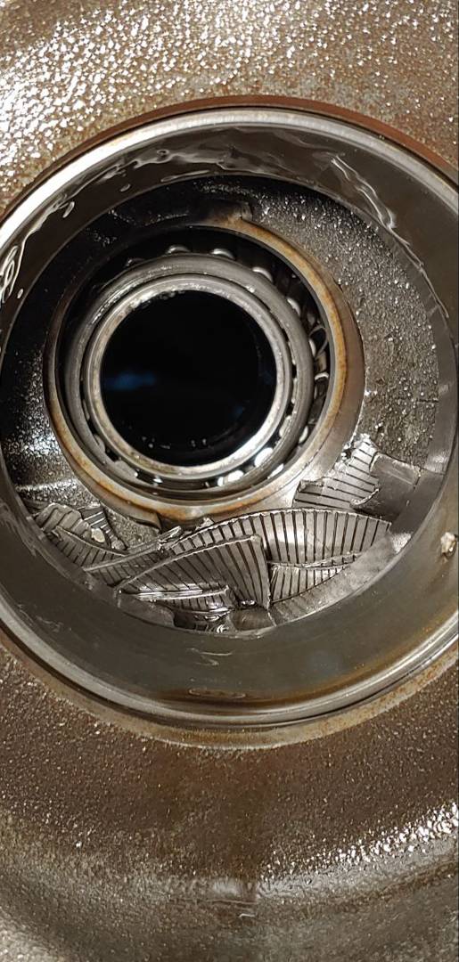

Пара жива вроде, не замывал начисто, но визуально ни раковин, ни задиров нет.пара сколов только в задней части на углу на морковке
