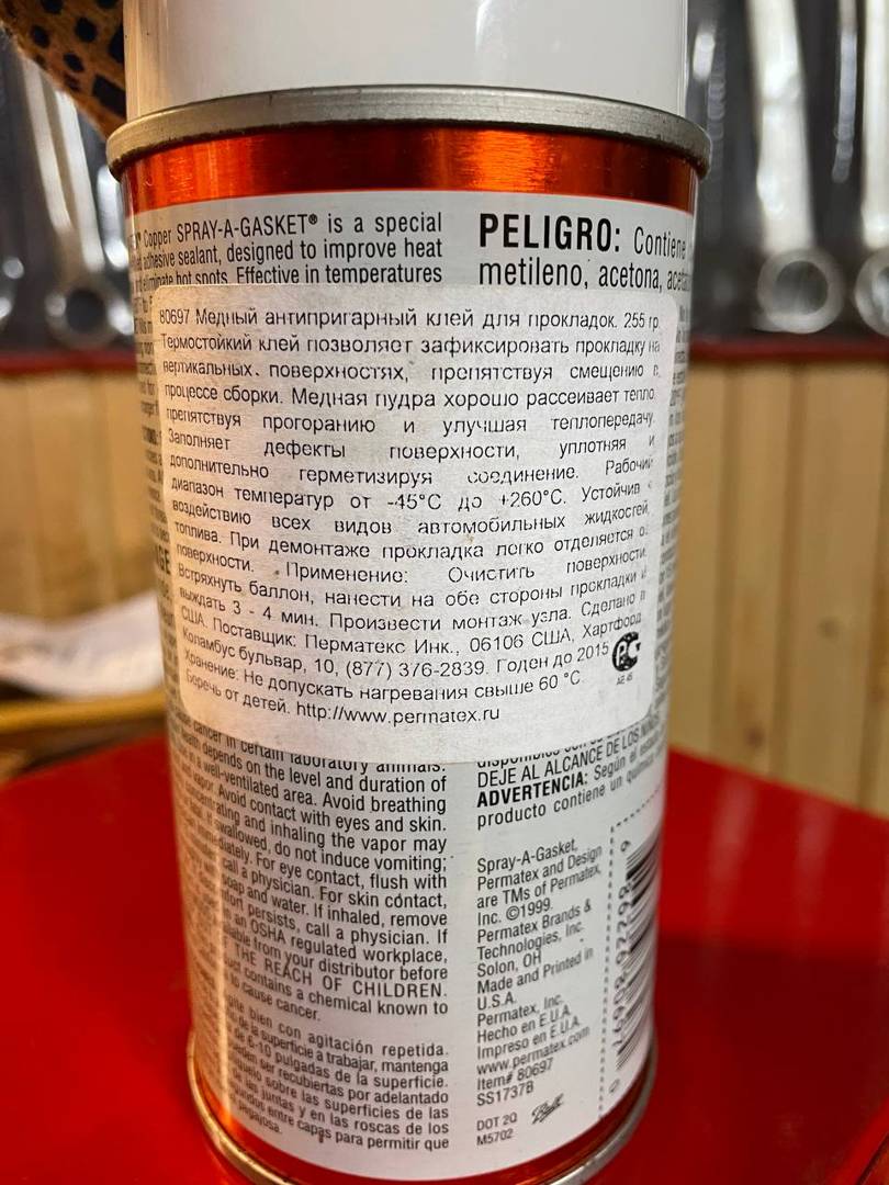

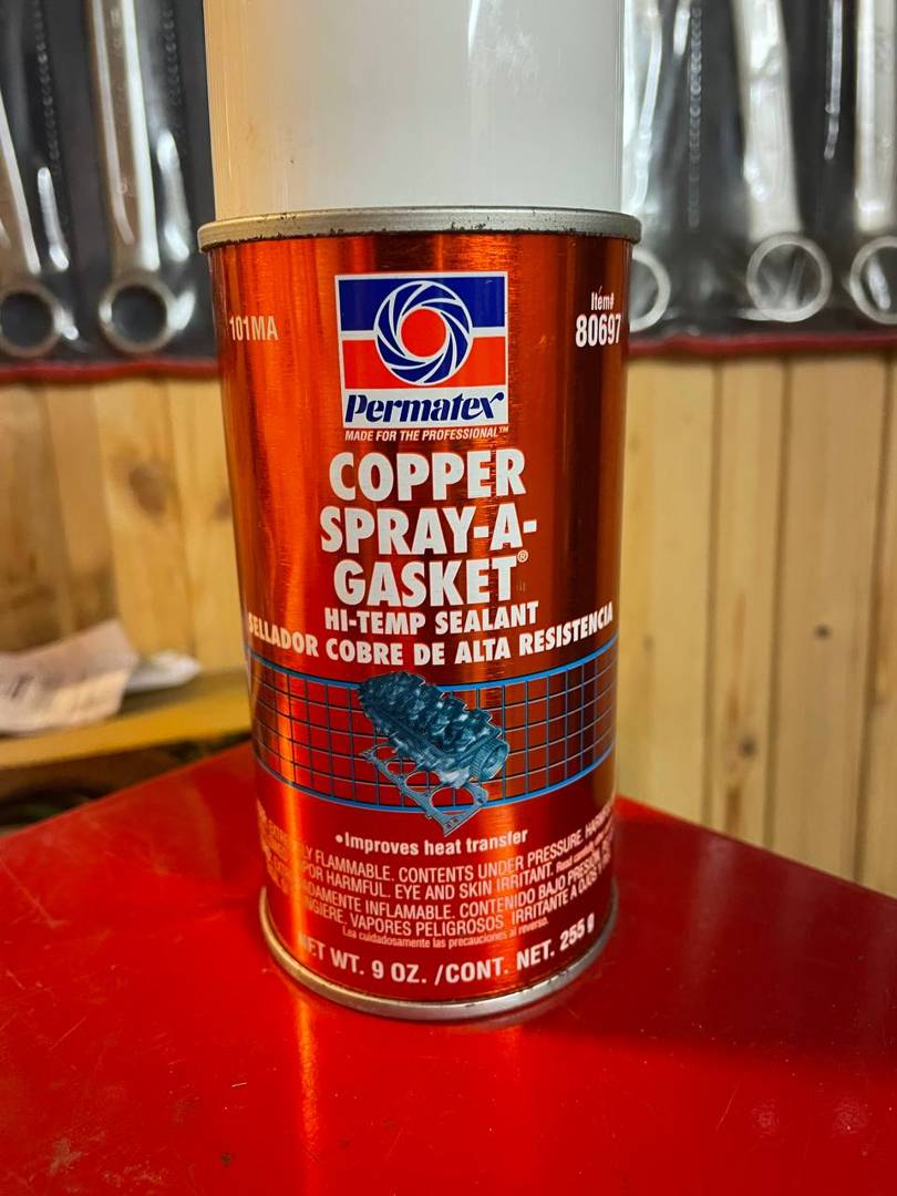

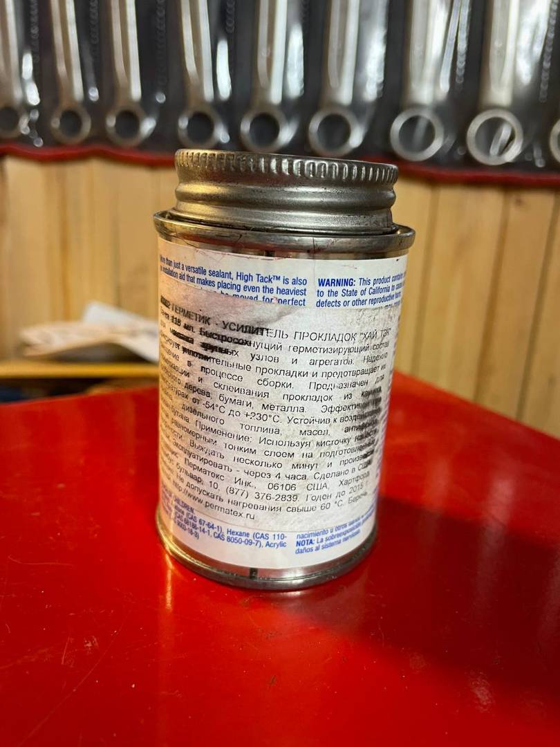

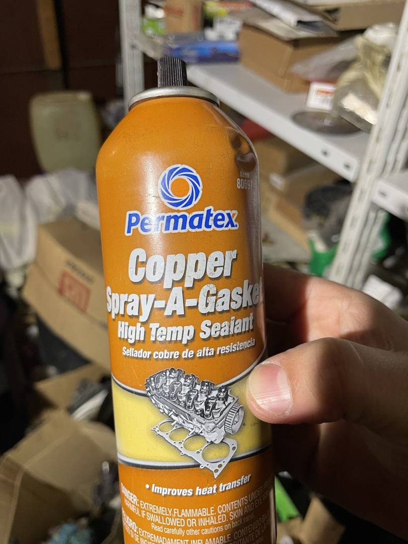

И кстати, кто то спрашивал про медные прокладки под бошки, вот какие смазки нужно использовать - одна спрей, другая тупо кистью наносится. Правда не знаю на сколько реально сейчас из найти

У меня такая баночка, такой пользовался
Соберал как то хеми спрэйем не пользовался

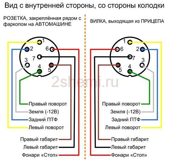

Друзья, добрый вечер! Где искать проблему - два разных прицепа, два разных блока адаптера подключения прицепа - не работает левый поворотник на прицепе… есть какой-то предохранитель на это отдельный или что-то отъехал?)))
Добрый вечер. А не подскажите, где рам 1500 5 поколения в аренду можно взять? Или может тест драйв где-то есть нормальный?
Габариты вместе с поворотниками моргают?
На раме все моргает нормально и правильно. На прицепе при включении аварийки моргает только правая сторона. Габариты в норме, вместе не моргают

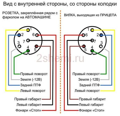

Если разъем евро-вот распиновка, прозвонить 5 минут
Спасибо
Ищи проблему в прицепе, там как правило либо нет массы где то, либо плохой контакт в фаре. Вообще на российских прицепах вся проводка говно….
Два разных прицепа. На других машинах все работает
Ну чудес не бывает - на машине всё горит, на прицепе нет, либо адаптер либо розетка.
Тебе в этом поможет только электрик, дистанционно тебе эту проблему никто не решит
Лампочку с проводами возьми и розетке фаркопа подключи к 1 и 3 контакту если моргает при вкл аварийке значит прицеп если нет смотри проводку от фаркопа до блока и от блока к фаре или родной розетке. Смотря как подключали
