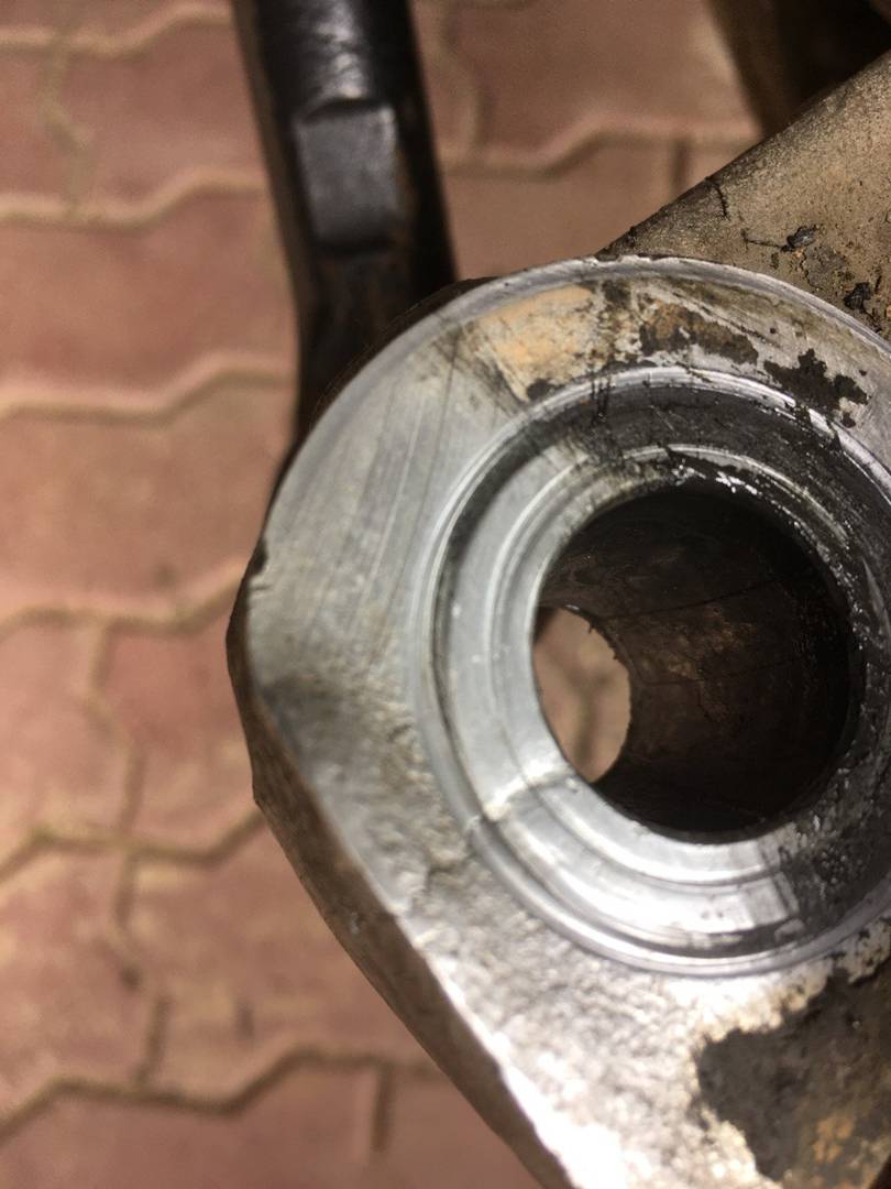

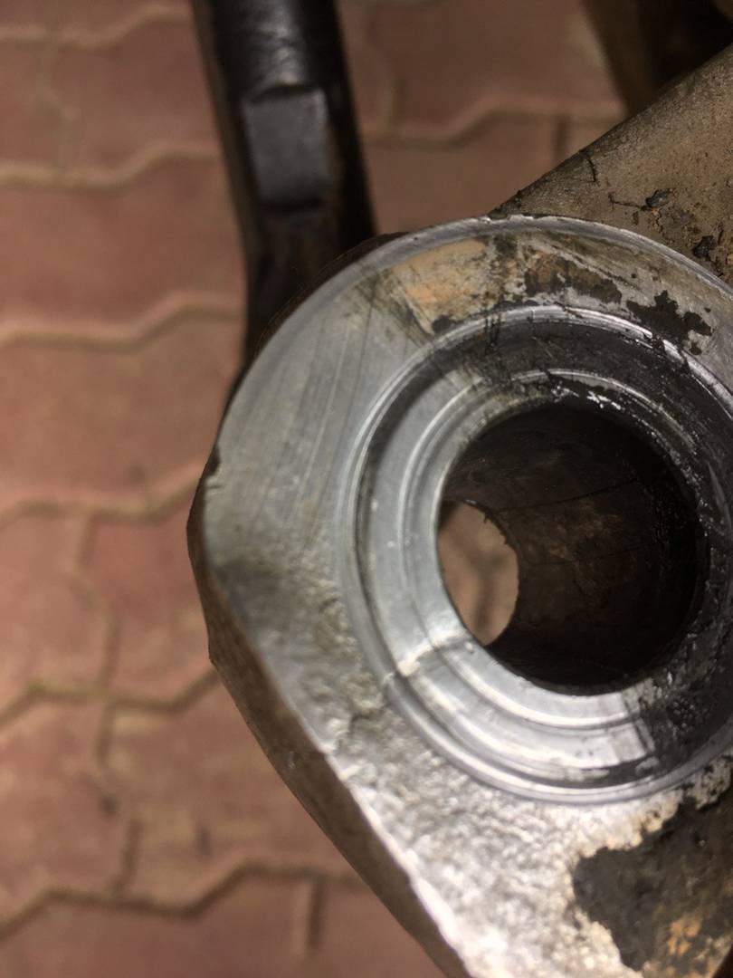

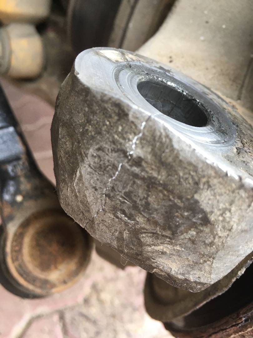

Парни треснул кулак, можно заварить или только замена?
Я бы заварил, только нужен толковый сварщик, который заварит с полным разделом, а не видимость создаст. Цена будет не малая конечно. Тут надо посчитать время и деньги, возможности 🤔 может проще и рычаг найти

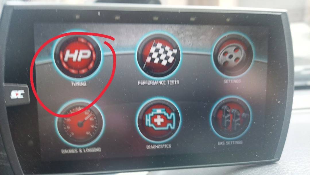

ED Evgeny Dyachev rdrc 3 сентября 2022, 12:11
Инструкция по остальным функциям его есть - толмуд на иностранном. Ещё не изучал.

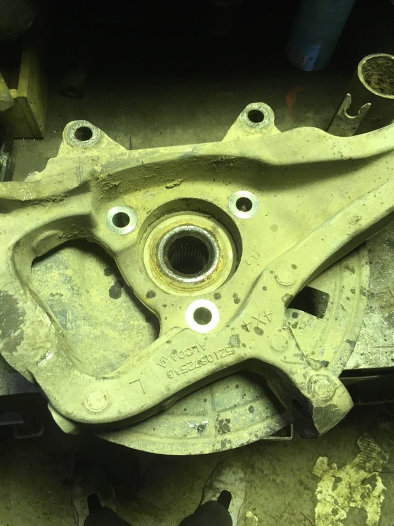

Как сварщик алюминщик скажу что заварить можно, но потом нужны ещё и фрезерные работы, потому как внутренний конус надо будет шлифовать, да и плоскости верх,низ, по крепкости будет 70% то есть на 30%слабже, с учётом всех работ лучше купить с разборки поворотный кулак, его скорее всего затянули до усрачки трубой, а потом ещё и долбили кувалдой вместо съёмника вот он и треснул
Ступицу просто выбить сильным ударом. Предварительно что-то вставив в нее, чтобы не повредить.
Она пришично прикепает к поворотному кулаку бывает
