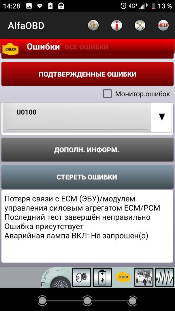

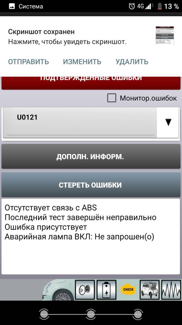

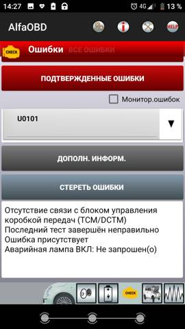

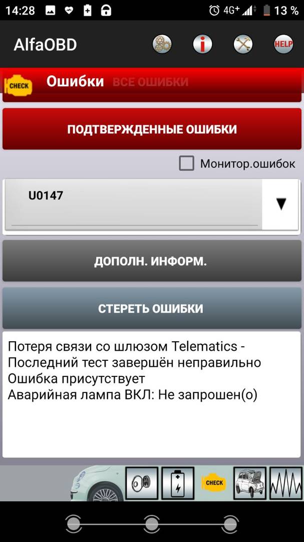

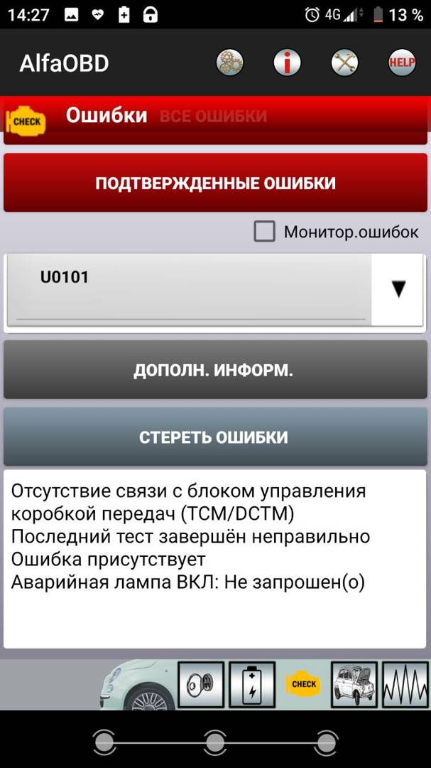

Парни приветствую. хелп плиз... Перестал заводится ДР 14 год, 5.7 хэми. Симптомы: сначала просил заменить метку в сиге, потом на ходу загорелась панель, проехал несколько километров, остановился скинул клемы, через час завёлся с третьей попытки. Панель также горела, проехал ещё несколько километров, заглушил. Попробовал завести, не завёл. Молчит полностью, нет сигнала на запуск дрыгатель. Сканер даёт ошибки по abc, ecu, акпп, усилитель руля, видео и фото прилагаю. Всё контакты и разъёмы передергал и проверил, преды тоже, все норм. Батарейки в метке поменял. Открывает и закрывает. Стартер напрямую крутит, бензонасос тоже. Просто при запуске все тухнет и аварийка два раза мигает. Кто чем может как говорится.
Масса на кузов не оборвалась?
Все на месте(
Идёт посадка дикая, Электрик два часа прыгал вокруг и сдался
Может стартер или генератор замкнул?
Я на это тоже посмотрел и лью 0w40 в 5.7. Но никого не призываю делать также, каждый сам себе подборщик масла 😂
Стертер крутит, напрямую ключом замыкал и электрич через реле, крутит но не заводится, даже не чихает)
Где то обрыв. А где- хер его знает. Напрямую от стартера ключом ты его не заведёшь, нет питания на эбу. Эвакуатор- сервис
Скорее всего в блоке предов. Нет питания кучи блоков управления
Это удел электриков
Ок
Не помогло😰
Не все. Только active.
Активные ошибки. Временные. То есть те, которые выскакивают при сбоях в системе, а не в результате выхода из строя элементов
Пока ничего не помогло

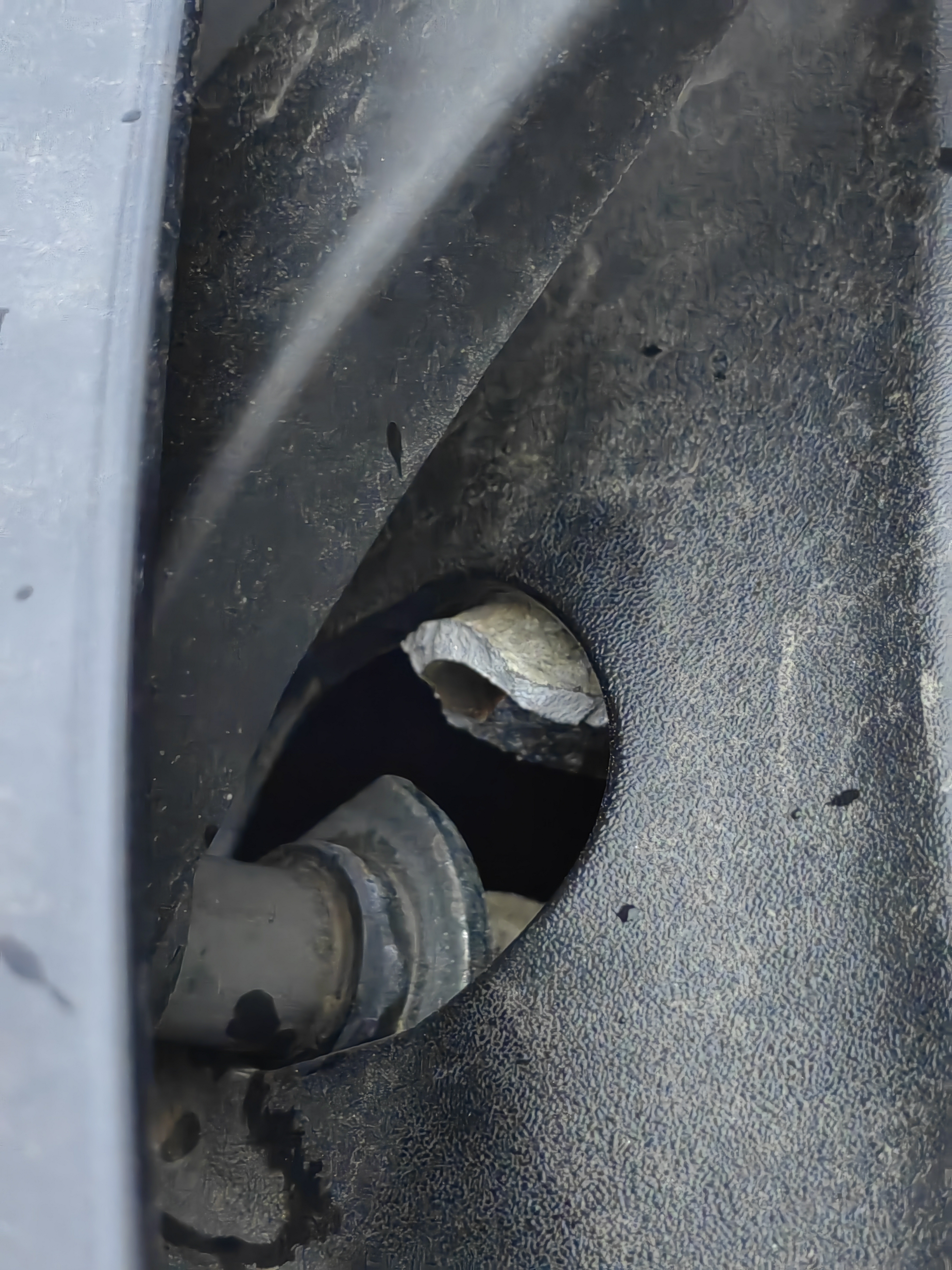

Привет. Отвалилось вот это на дворнике. Как это правильно называется, что бы заказать?
Трапеция в сборе это
