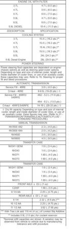

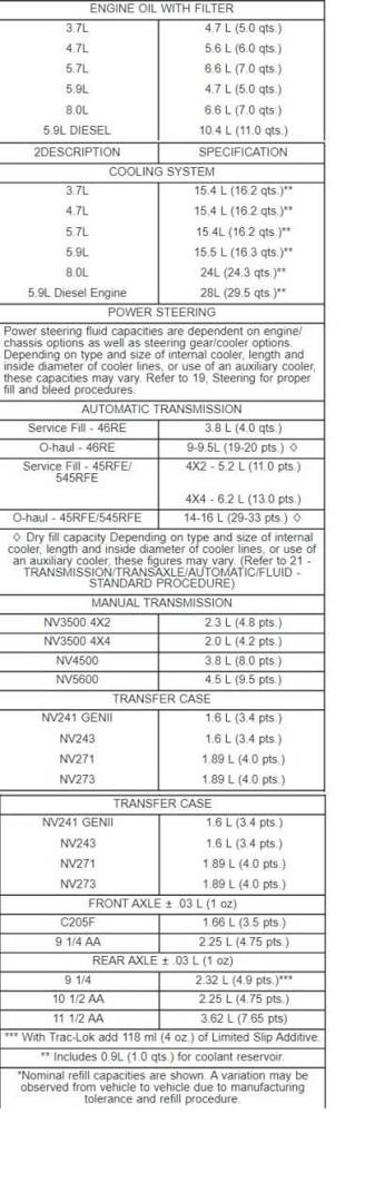

Прошу уточнить сколько идёт литров на замену масла кпп, 11год 5,7.
8 брал, все в порядке.
Благодарю.
