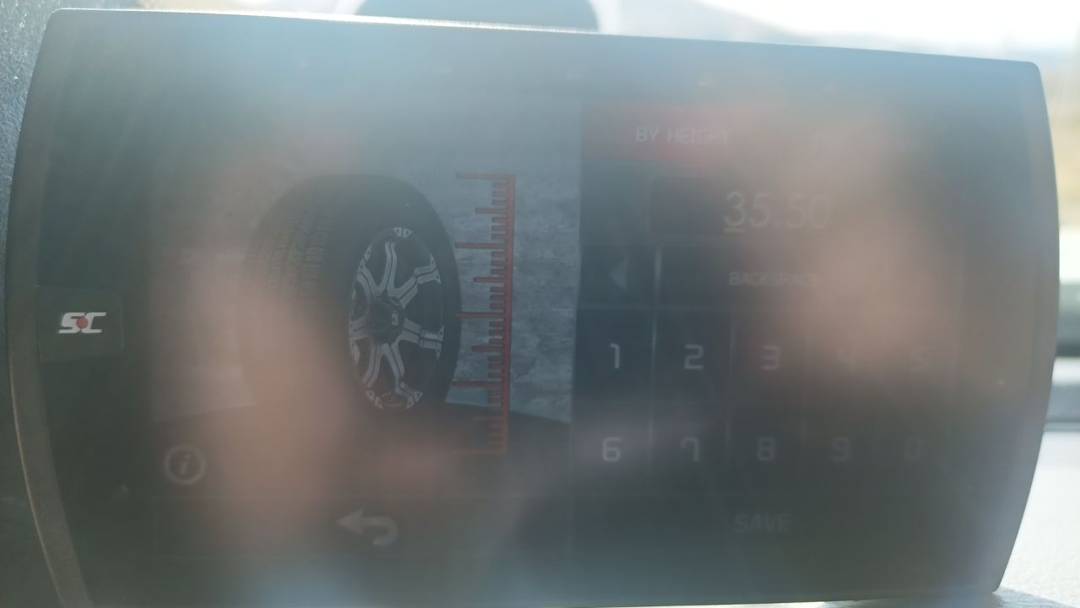

Изменять параметры колёс по диаметру, высоте профиля и его ширине

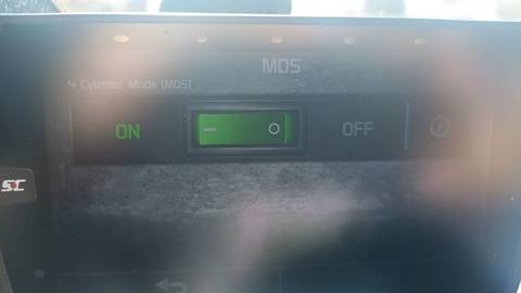

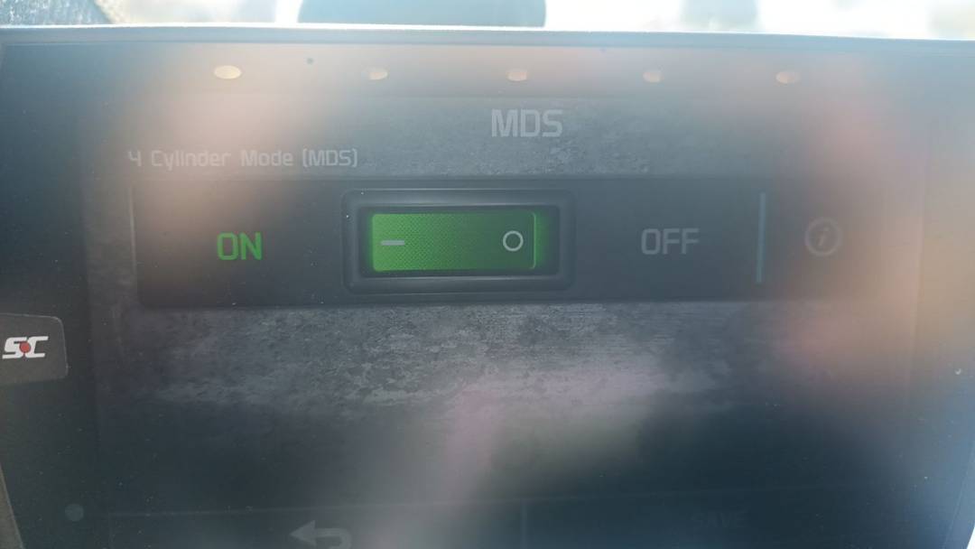

Отключать MDS
Не факт. Но ты попробуй.

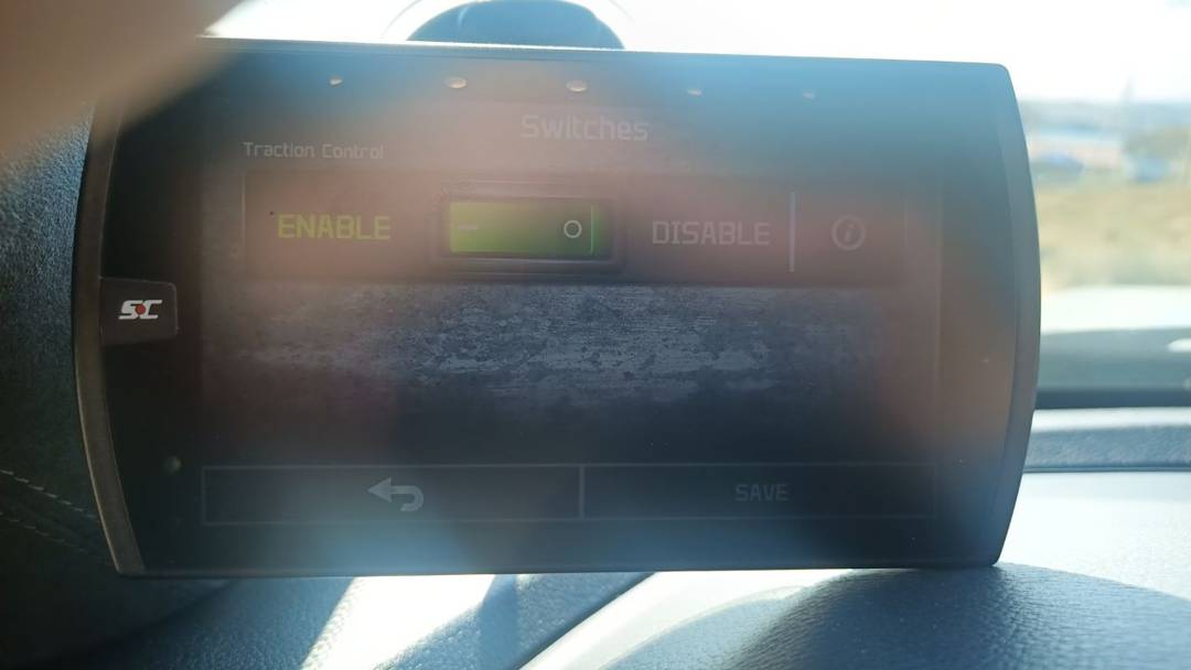

Вырубать трэкшн контроль

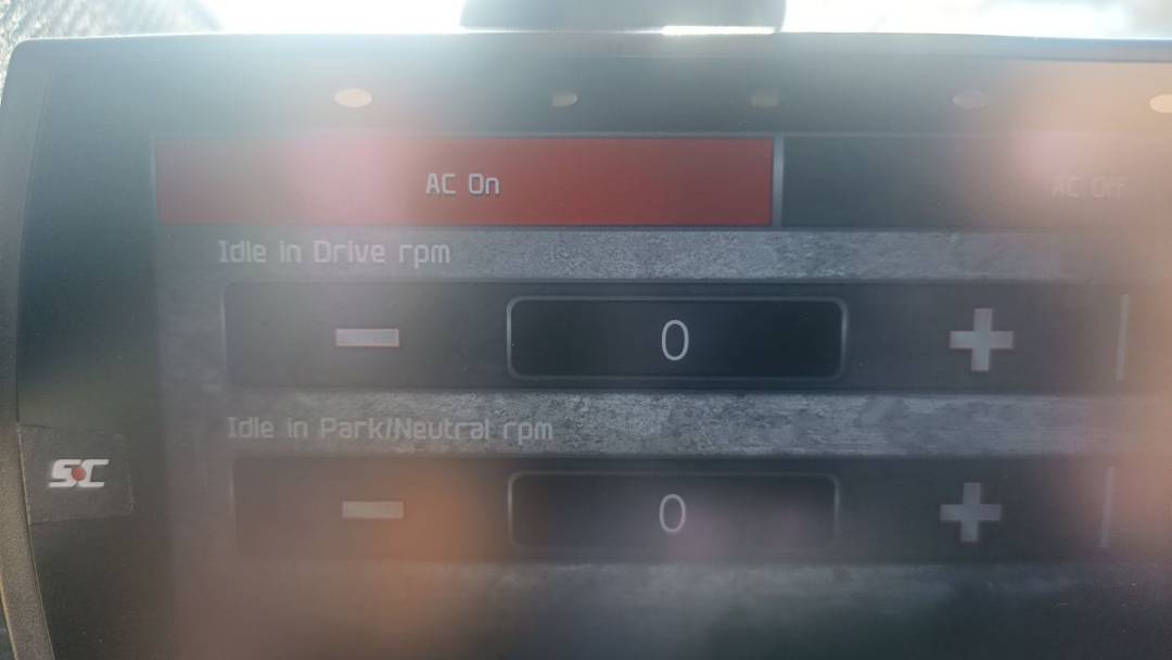

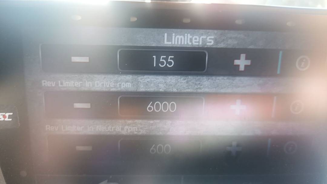

Умеет изменять скоростной лимит, отсечку по максимум оборотов и обороты ХХ (до 600)

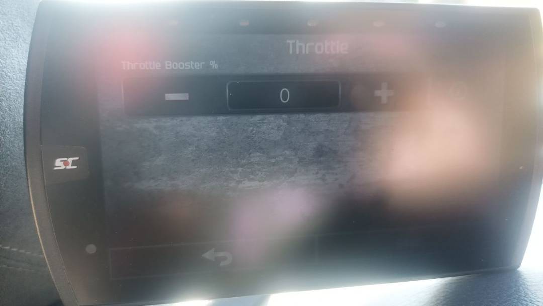

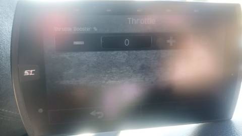

Изменяет параметры работы дроссельной заслонки в процентах (до 20)

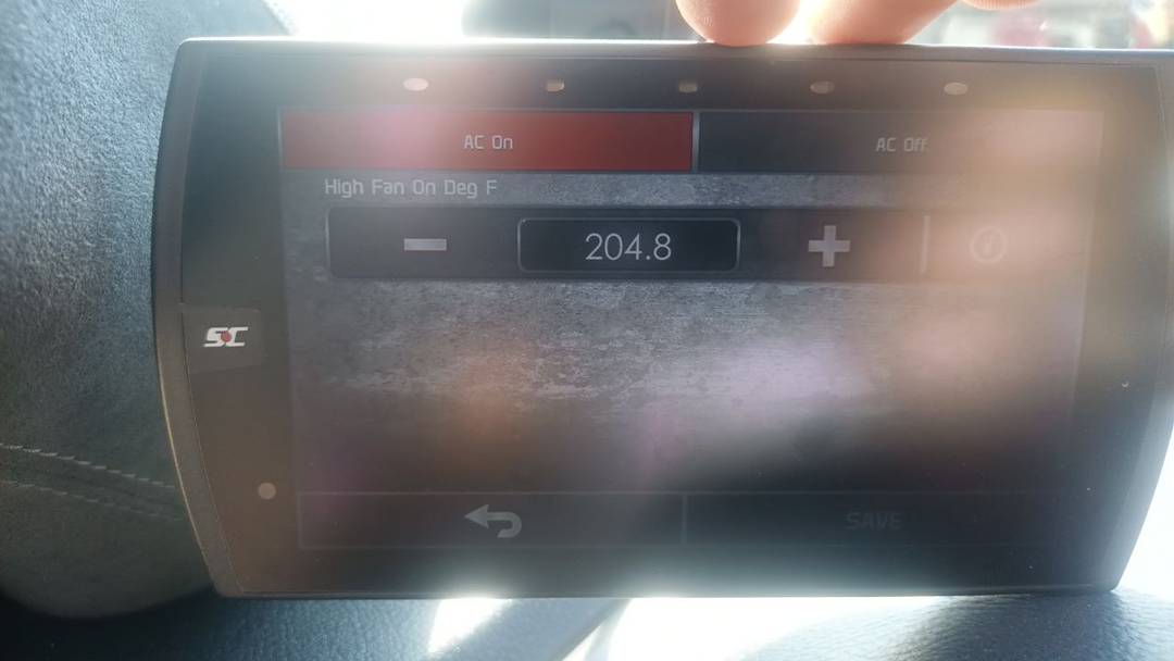

Изменяет "fans", не знаю, что это такое. По умолчанию стоит 204.8

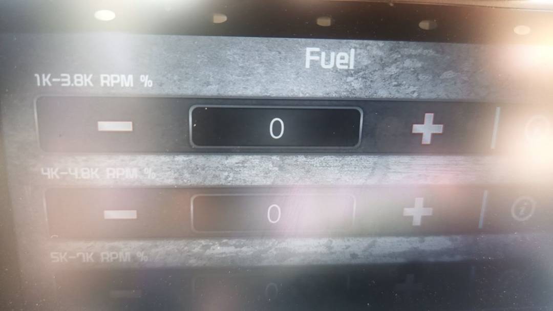

Fuel, тоже не понятно что делает
Похоже, регулирует т-ру включения вертилятора
Это изменяет задемпфированность дроссельной заслонки от педали газа.
В градусах Фаренгейта. В районе 95 по Цельсию

А тут меняется что-то? Полезная вещь для тех, кто за гидрики на ХХ переживает
Тоже не факт.
Температура включения вентилятора

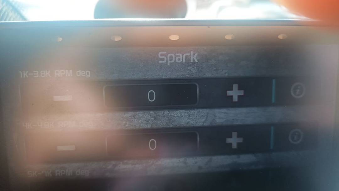

Это похоже на УОЗ.
Да, причем, как я вижу, разные значения угла, что логично
Полагаю, что это - ограничение угла, а не его значение.
Это дельта. С + или -

И ХХ не регулируется?
Скорее всего надо куда-то заслать денежку
Чтобы дали ключ
