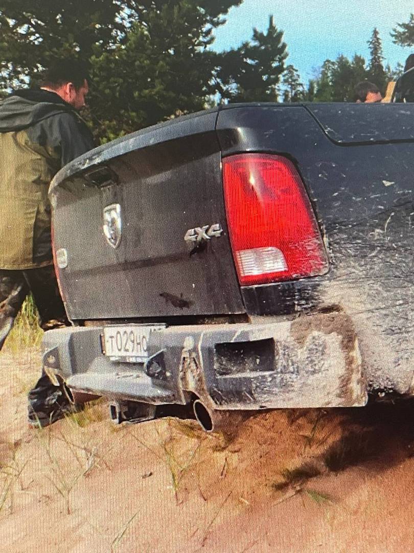

Добрый всем вечер… хочу сделать калитку запаски на силовой бампер доджу, может кто подскажет кто может ее изготовить… заранее благодарю
Отговаривать не буду, но скажу сразу из опыта, бесполезнейшая вещь.
1. Чтобы открыть борт тебе ее постоянно нужно открывать и не всегда хватает места.
2. Подшипники в поворотной части (ступичные обычно) не вывозят долго веса огромной запаски и как итог меняешь раз в сезон.
Весело 35 колесо 💁♂️
Ах да… борт закоцаешь с вероятностью 100%, хоть ты супер аккуратен 😉
Спасибо, услышал

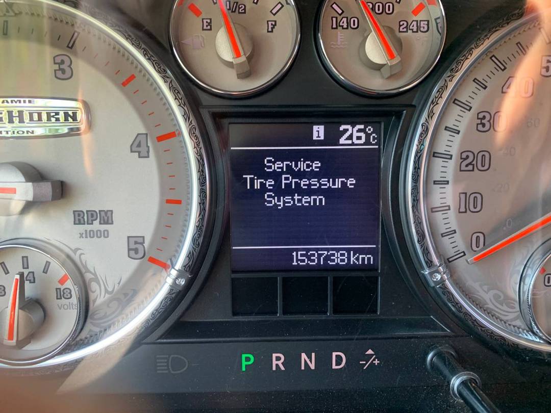

Всех приветствую. Сегодня на приборке выскочило пожелание ехать в сервис для лечения системы контроля давления в шинах. Пропадает связь с приёмником или блоком TPMS. Кто знает, где на 2500 чеген дорест камень стоит (-ят) приёмник (-и) системы контроля давления в шинах?
Альфой ошибку скинул, полдня проездил, потом опять выскочила.
Скорее всего там же, где и на 1500. Глянь в районе передней левой фары. Под ней, снизу должен быть виден. Коробочка 5х8 см примерно
Он один на все датчики или возле каждого колеса свой приёмник?
Один, конечно
Спасибо!
К нему добираться - фару вытаскивать или достаточно подкрылок снять?
Снизу должен быть виден.
У меня на 1500 он был прикручен возле кронштейна левого крюка
