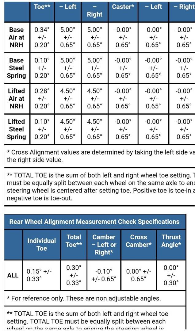

Пацаны, а может кто поделиться инфо по углам сход развала для 5ген? Даже официал жипа делает по рам 2009, типа нет у них обновления от фса
Может кто делал с правильной программой и осталась бумажка
@Konstantin_Ershov думаю, может подсказать правильный вектор.

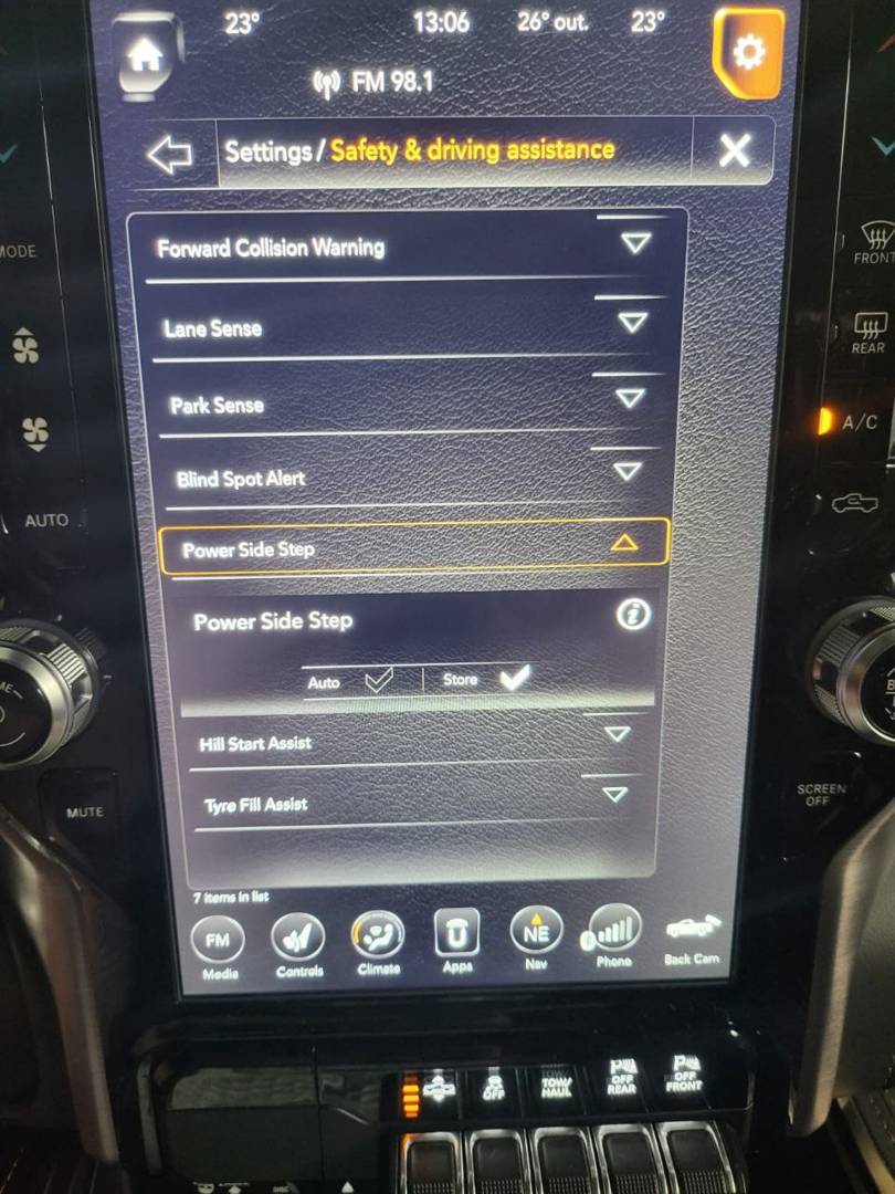

Здравствуйте, подскажите пожалуйста как отключить пороги, не получается в притирочку на подъемник заехать, а закатывать тяжело
Через мафон. Но учти, работает функция до первого закрытия, то есть если дверь закроешь и снова откроешь то они сработают. Или пред вытащи f21 под капотом
А как?
Меню режим домкрата?
Круговой обзор нажми и там под выбором камер будет значок подножек
Уже пробовал, дверь открываешь все равно вылезают
Тогда пред вытаскивай
Не понятно, но интересно. Спасибо
Ларчик просто открывался

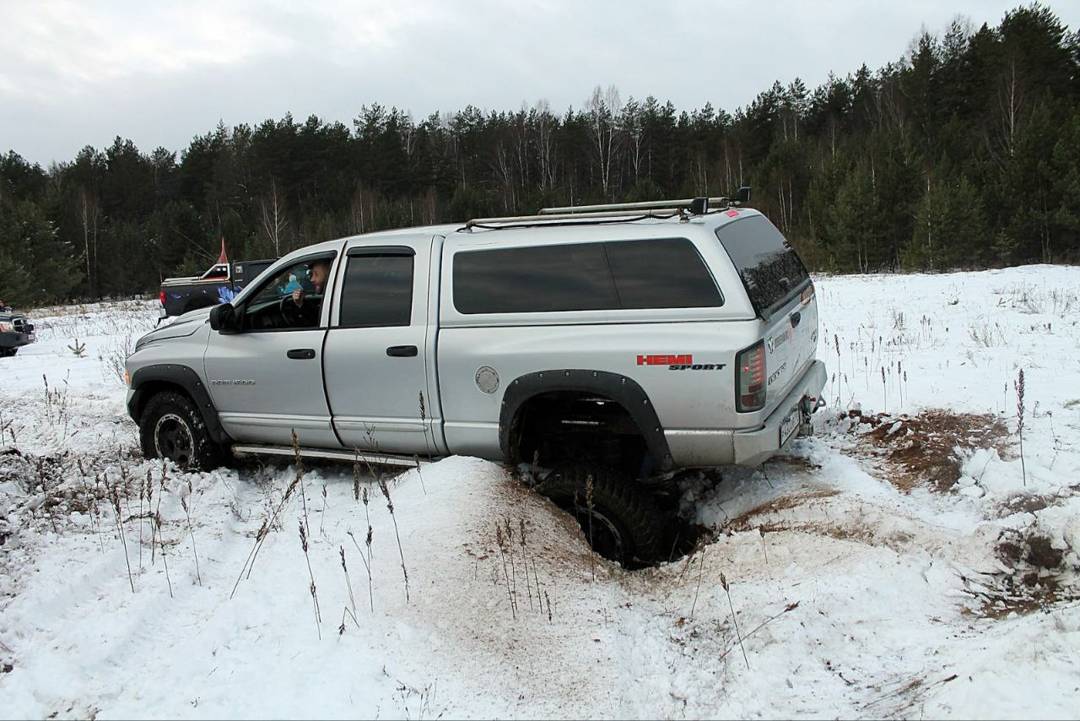

По крыльям на Ram не корректно смотреть, это же нормальный американский криво собранный трак. По раме лучше. Но прежде тяги посмотри, а также кулак, я кулак менял и тяги
После того как окоп на полигоне проскочил передом провалившись на всё колесо, потом зад там застрял. Но спереди рычаг и тяги
