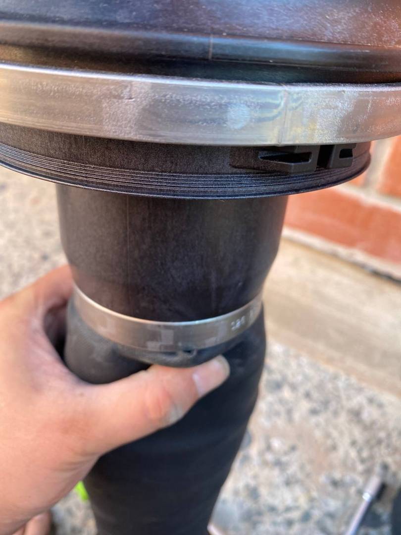

Всем привет. Новый пневмобалон при накачке выскочил рукав из под кольца. Что то можно с этим сделать ремонтирует такое или только в утиль?

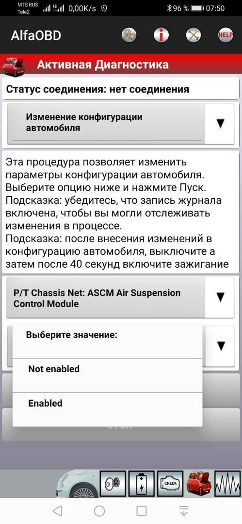

Где искать в альфе модули для отключения пневмы? После перехода на пружины.
Кроме индикатора, который висит на панели - не работает жеж и на камерах заднего вида ассистент парковки (линии указывающие куда рулём крутишь и куда машина поедет)
Мне отшивал пневму Костя Dadu в Москве. Сам рукожоп:-)
Та мне хотя бы название узнать самого блока и тд - где в настройках ковырять
Не сочтите за флуд, повторюсь, я рукожоп, не умею. Даже не знаю, чем отшивал, все настройки пневмы исчезли из компа, вплоть до блокировки пневмы при сход-развале в юконнекте.

Вот тут
Это так просто? То естья сам смог бы это сделать?
Ну я у себя сам отключил)
Пункты убрались по пневме из Юконнекта?
Нет, это чтоб ошибок не было. А пункты убирать это надо чуть другое копать
