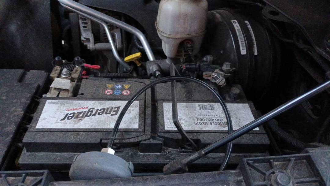

А аккум старый?
Нажми кнопку ключом
6 месяцев

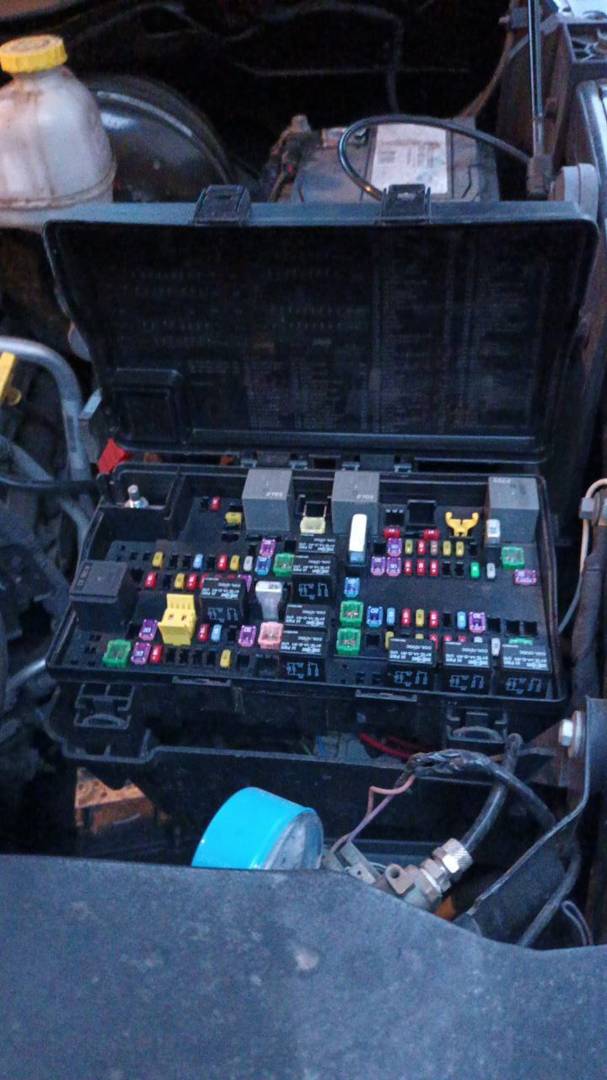

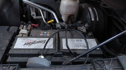

Клеммы на аккуме проверь, масса может ослабла
Проверил уже, отключил. Подожду. И снова попробую

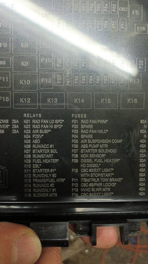

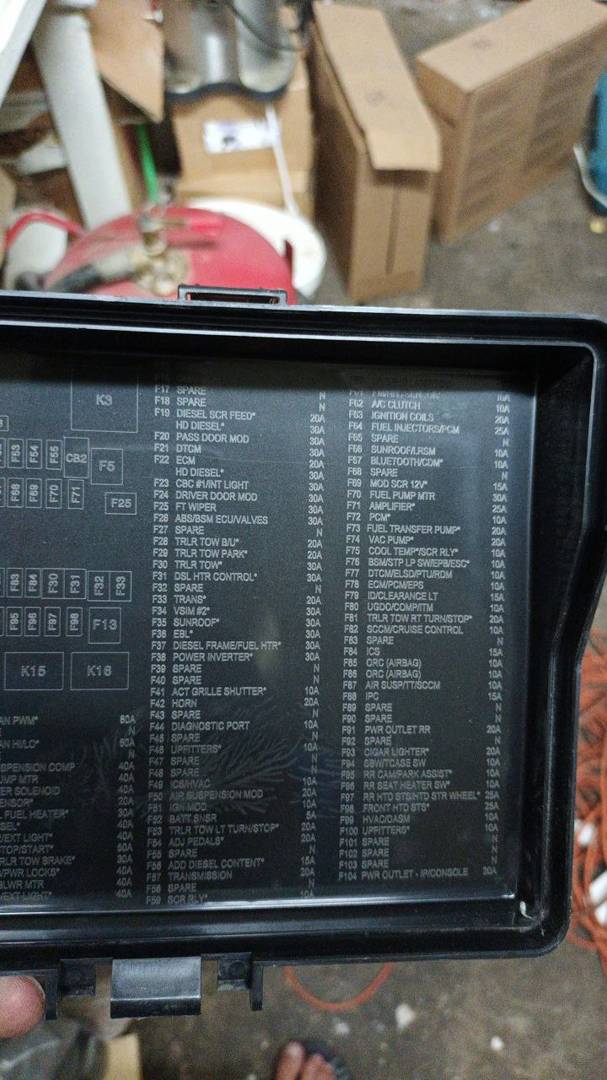

Предохранители проверь пока
Эти?
Да, других нет
На какой обратить особое внимание
Первый столбец смотри

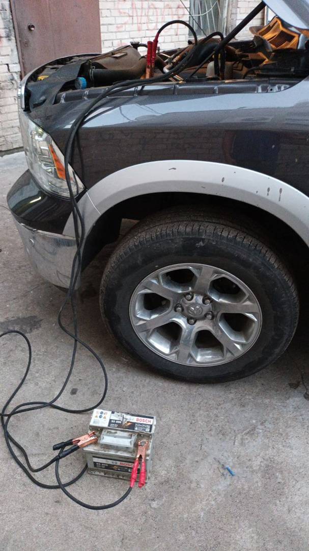

Ничего не помогает😔
Надо снизу до стартера долезть и посмотреть приходит ли плюс на него можно проводом подать прямой плюс на втягивающее
