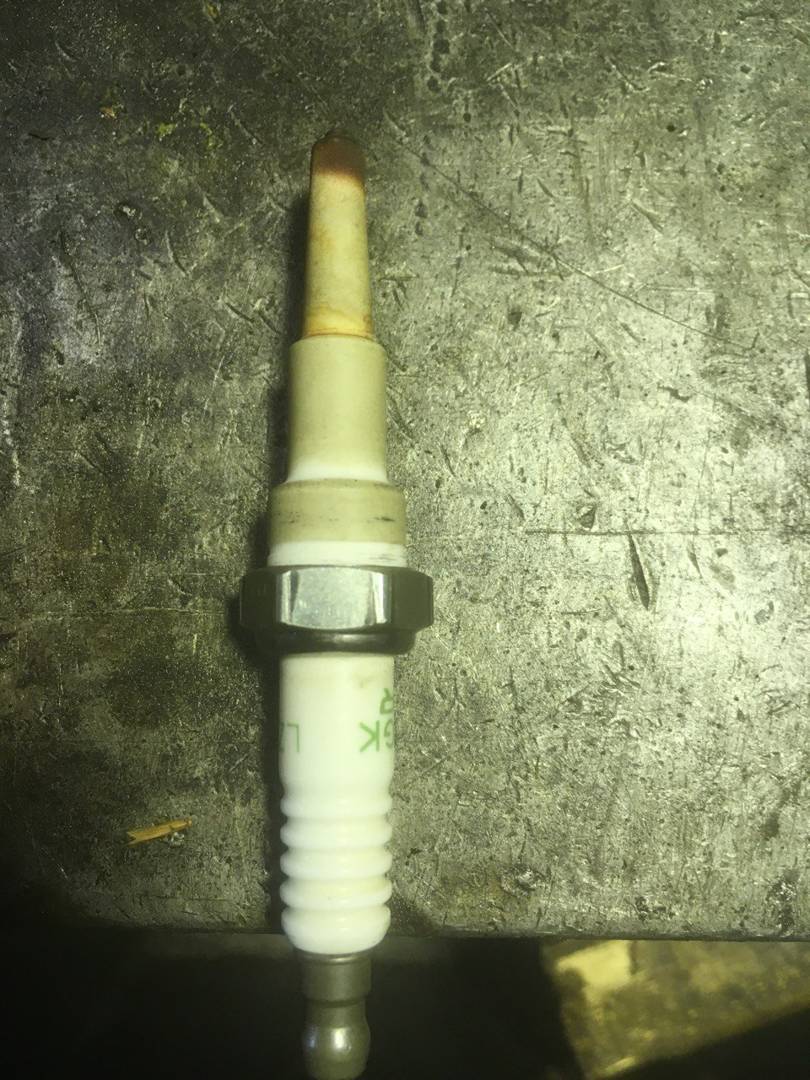

Менял свечи, отломило резьбу. Как вывернуть резьбу?
Экстрактор. Либо снимать голову....
+1,Предварительно нагреть еще
Если есть доступ можно попробовать забить туда хороший , заточенный на наждаке треугольный напильник подходящего размера . Как правило когда юбка уже отломилась на резьбе нет усилия если конечно ее туда закрутили по резьбе
Чтобы распереть ее там, а то и расколоть ? Ну-ну...
Если уж все равно башку снимать чего не попробовать ? У меня получалось , но доступ конечно был прямой
Не, не так! Метчик подходящего диаметра с длинным хвостовиком под треугольник затачиваем и выкручиваем

Не разопрёт. Без дури стукнуть и крутить
Зачем эти танцы с бубном, если есть нормальный инструмент ? 🤷♂
Если есть то вопросов нет

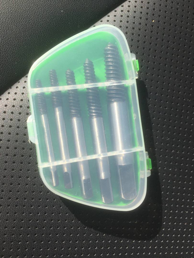

Лучше купить экстрактор и спокойно выкрутить.

Купил поеду пробовать
О, оно!
Аккуратнее, без рывков! А то фиг знает - кто и из чего их делал.

Присмотрелся. А резьба - туда ли?
