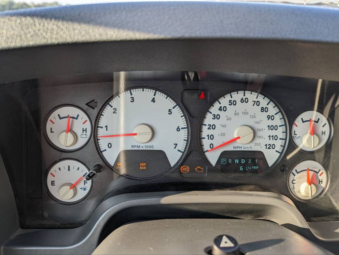

Привет. Выехали в Москву, после 40 миль начал сек иногда мигать, а через 55 миль просто загорелся и не тухнет. Что можно глянуть?
Чек обычно мигает при пропусках, но пока не прочитаешь ошибки это гадание будет
Спасибо, сейчас проверим

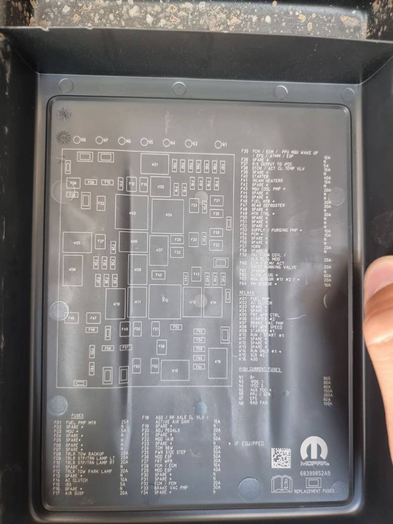

Подскажите где находится предохранитель вентилятора радиатора

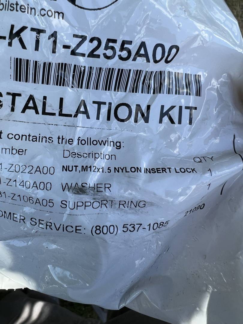

Обычно там гайка М12х1.5
В блоке предохранителей и реле. Под капотом. Схема на крышке есть. Rad fan
Спасибо

По ошибкам-понял, сейчас сделаем. А по пунктам это заливать прошивку другую?
Скинули клемы, в целом все так же осталось)) только теперь перестал экран включаться (радио / камера). Куда можно копнуть?)

После покупки ещё до дома не доехал)) вот едем с болью
Спасибо. Скинули клемы ещё разок, мониторчик заработал. Едем дальше

Гайка есть для бильта 5100

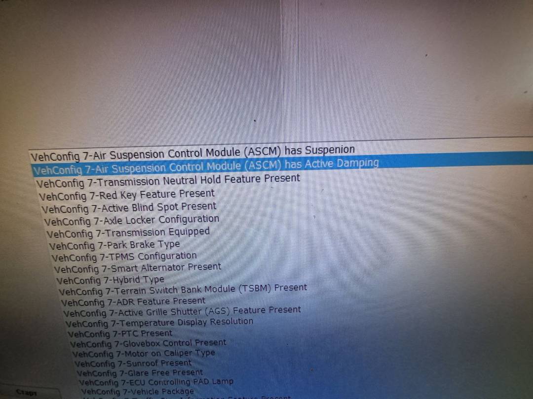

Suspension control module
Есть вкладка on и off
Её выключаем?
И Убираем предохранители
F17
F22
F22
