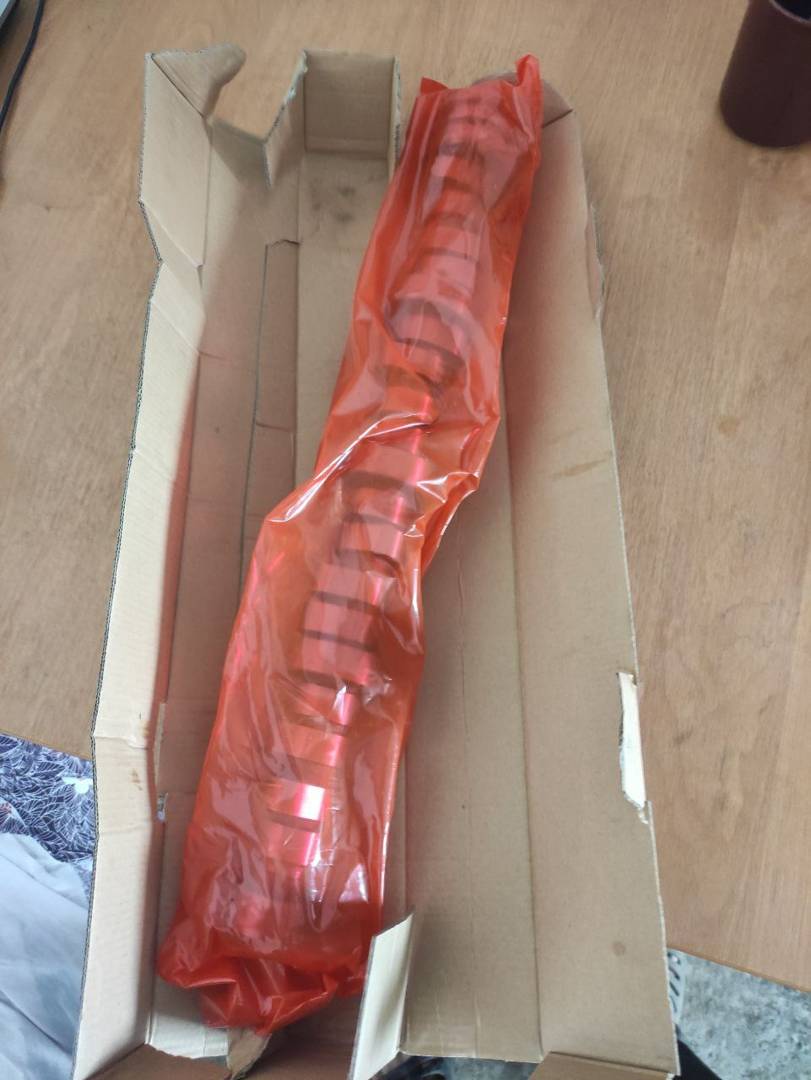

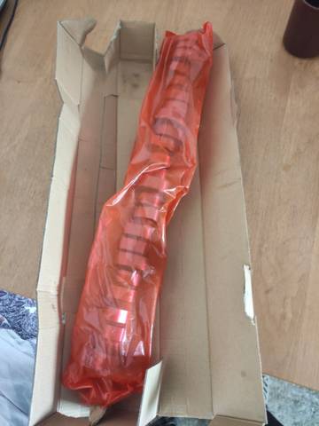

Хз с рук взял, могу найти у кого если интересно

Купил в прозапас на следующее То
