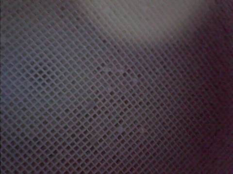

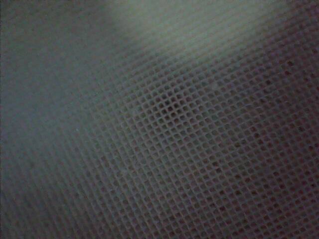

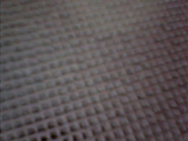

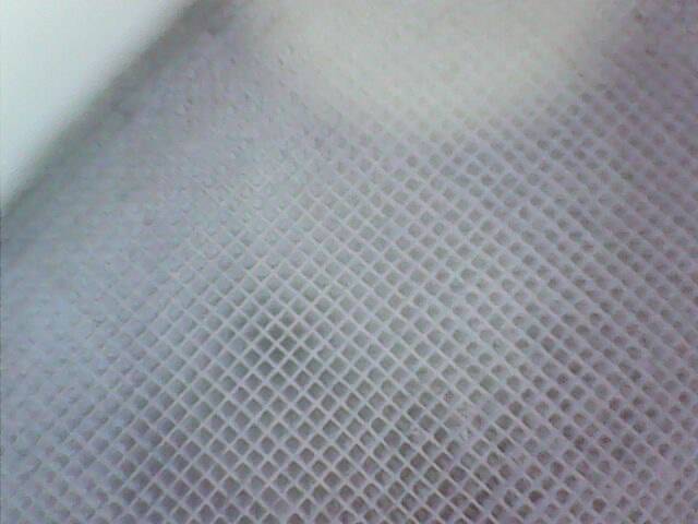

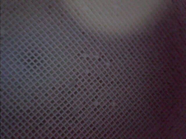

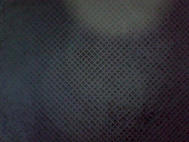

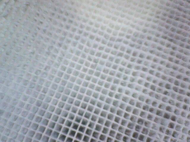

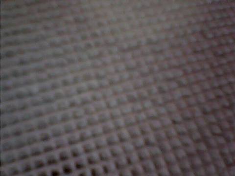

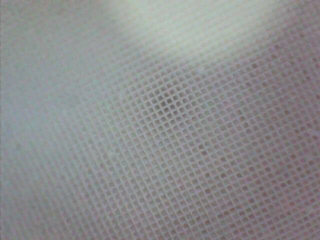

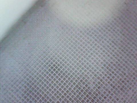

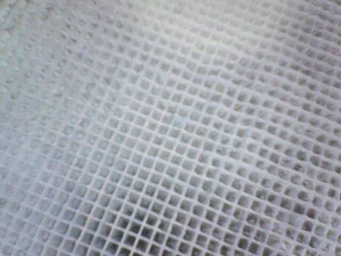

Это считается конец катализаторам? Или можно химией попробовать пробить
А какая причина их снимать ?
По фото ровные красивые , обычно когда снимают они уже разрушены в хламину
Я не снимаю, спрашиваю это сильно забиты?
В общение перетащил, там обсудим
Норм.
Анатолич тоесть не заморачиваться? Походят ещё
Да.
Вообще каты живут тысяч 200-250. Потом они бесполезны
Ну у меня такой пробег и есть

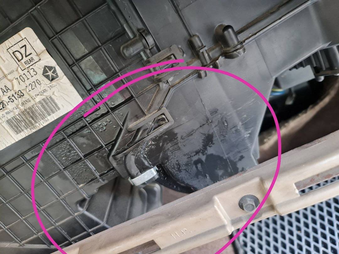

Ребята, чую задохнусь в жаре раньше, чем доеду до нн.
Спустя какое- о время работы кондея он начинает дуть исключительно кудато в район салонного фильтра. И не холодном.
Щас вынула фильтр, за нижним бардачком "не знаю, как называется штука" вся ледяная с конденсатом... А в салоне духота 😕
Пишу это, как-будто в дороге можно что-то по-быстрому поправить.... 🤦♀️🤦♀️ Ведь нет же...
Видимо как у меня заслонка умерла
А менять придётся всю панель снимать
Она периодически воскресает...🤷♀️🤦♀️
Стука нет из панели когда заводишь авто
Неа
У меня стук страшный от заслонки
А че гадать заеть парням кто занимается кондиционеры сразу скажут
Так делает и потом перестаёт?, мин через 10 , 15 по разному
Но надо выяснить, какие мотор сломались зубья, если что с переди то фигня , а если 1 зади то дела плохие, речь про 4 ген
Стук сильный был , как будто кто то молотком стучит зади панели, как то видео скидывал

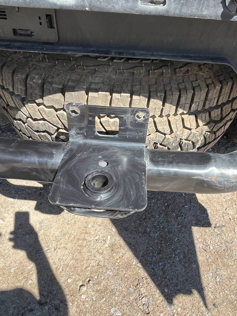

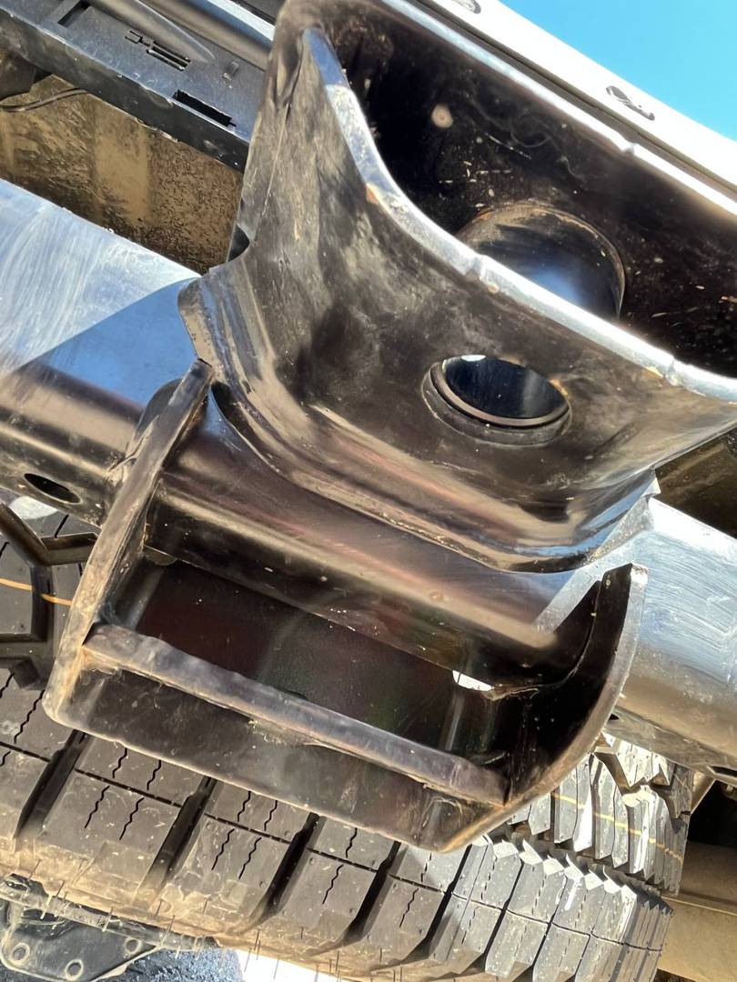

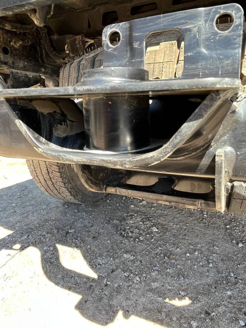

Безфаркопная балка.Что сюда должно засовываться? Должно же что то 🤔
Шар. Обычно закрыт заглушкой в бампере. Скорее всего такой шар надо с пендосии выписывать. Лично я у нас такой в продаже не видел. Или вытачивать.
/top@thx_bot от
Этот шар не для наших прицепов - во первых он намного выше дышла прицепа, во вторых при поворотах бамперу будет конец….

Есть вероятность, что просто забился слив и обмерз испаритель.
Если машина постоит или просто не пользоваться печкой, все проходит, то забит слив.

Да, скорее а-ля гуснек небольшой. Лично не видел. У меня квадрат с переходником под наши 38-42.
А что за режим когда дует в районе салонного фильтра? На трассе часто так едешь едешь потом как подует где то под панелью секунд 10 и дальше работает в штатном режиме. Причём если ехать до 100 то такого нет, и после сотки чем больше едешь тем чаще
Тоже такое замечал,странная фигня.
