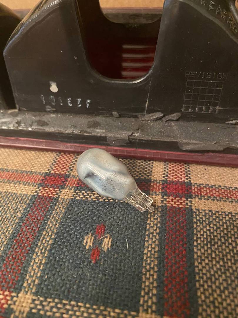

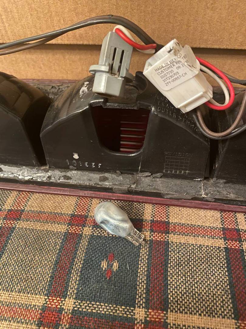

Тут был Парфенов Герметик не стоит! Задумайтесь о замене лампы в другой раз. Так как ставите вы уже лампу не заводскую и так долго работать она уже не будет.…Не надо брать герметик в строительных магазинах, достаточно банального прокладочного герметика в авто магазине - есть очень маленькие по объёму и при следующей замене ламп не надо будет отдирать вместе с помощником и краской. И не надо обильно мазать.

Alexey Zhitnikov Как раз искал, чтобы скрин сделатьЛампа не такая) а та которая с большой сферой как шар)
Александр Рэм Нижний Новгород Не надо брать герметик в строительных магазинах, достаточно банального прокладочного герметика в авто магазине - есть очень маленькие по объ…А в идеале прокладка с али + герметик
Михаил Лампа не такая) а та которая с большой сферой как шар)Странно, у меня мелкие стояли... Значит уже кто-то залез)

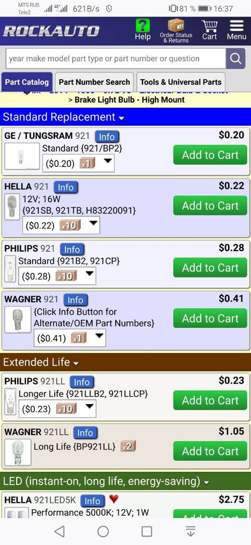

Михаил Лампа не такая) а та которая с большой сферой как шар)Ищи 921й артикул.)
Sergey Orekhov Ищи 921й артикул.)Я уже поменял))
Михаил Парни настигла и меня эта напасть)) перестал работать верхний стоп. Там хоть лампочка какая? И надо ли потолок снимать?
Михаил Лампа не такая) а та которая с большой сферой как шар)Как шар большей мощности и будет «прожигать» фонарь, должна стоять обычная продолговатая

Александр Рэм Нижний Новгород Как шар большей мощности и будет «прожигать» фонарь, должна стоять обычная продолговатаяЯ к сожалению не успел сфоткать свою выкинули, но вон чуть выше выложили какая должна стоять)
