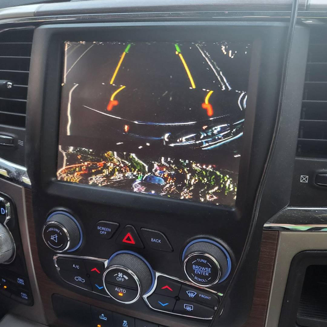

4 ген , иногда бывает такое . Чинится просто перезапуском . Но в чём причина такого искажения камеры заднего вида ? У кого то так было?
