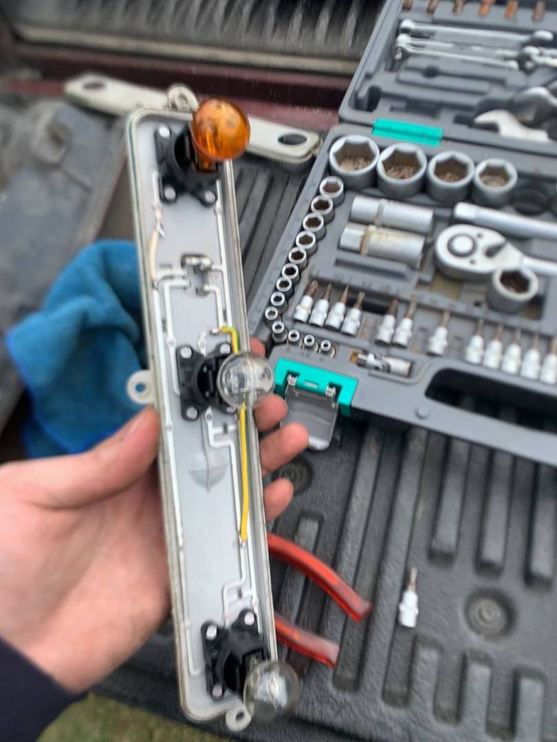

Антон Федоров RDRC Мне так голову любил задний левый фонарь. Контакт визуально цел был, поджал губки на контактах, проблема ушла. Ещё может голову любить розет…Розетка прицепа может отражаться на моргающем лампауте?
Евгений Вознесенский По лампам можно еще цоколи на окисление в задних фонарях посмотреть , ходят слухи что там тоже слабое место у 3генЭти тоже недавно смотрел разбирал, как и передние фары . У меня проблемы с пиликаньем и лампаутом уже не первый раз, просто сейчас какая-то она очень острая.
DW Розетка прицепа может отражаться на моргающем лампауте?У меня задние фонари переделаны, поворотники рыжие в стоп сигналах, задний ход вынесен в отдельный фонарь. у меня с розеткой прицепа есть завязка, про сток не скажу но мне кажется тоже должна быть связь, розетка же дублирует сигнал с задних фонарей.
Антон Федоров RDRC У меня задние фонари переделаны, поворотники рыжие в стоп сигналах, задний ход вынесен в отдельный фонарь. у меня с розеткой прицепа есть за…А сами фонари родные, только в них рыжие лампочки вставлены ?
Как минимум инструкцию розетки сделай. У меня тоже на трассе в какой то день постоянно орала приборка, приехал, разобрал все фонари поджал все Контакты и вроде проблема ушла.
DW А сами фонари родные, только в них рыжие лампочки вставлены ?Родные
Антон Федоров RDRC РодныеХочу тоже самое сделать всё руки не доходят)
Евгений Вознесенский По лампам можно еще цоколи на окисление в задних фонарях посмотреть , ходят слухи что там тоже слабое место у 3генУ меня единственное полностью умершая одна из ламп заднего хода, там даже проводки нет, но она в таком виде уже с Америки приехала и никогда не беспокоила.
Антон Федоров RDRC РодныеКрасиво! 👍👍👍
DW У меня единственное полностью умершая одна из ламп заднего хода, там даже проводки нет, но она в таком виде уже с Америки приехала и никогда…Посмотри кстати в мануале, звуковой сигнал на приборке как то можно отключить через махинацию с ключом.
Антон Федоров RDRC Посмотри кстати в мануале, звуковой сигнал на приборке как то можно отключить через махинацию с ключом.Ну Он не лишний, нужная приблуда
DW Ну Он не лишний, нужная приблудаЭто если в дороге задолбает, до базы доехать.
Антон Федоров RDRC Это если в дороге задолбает, до базы доехать.Ок, спасибо!
Евгений Вознесенский По лампам можно еще цоколи на окисление в задних фонарях посмотреть , ходят слухи что там тоже слабое место у 3генСпасибо
Анатолич Чаще всего это термостат. Его выкидывают.Так и сделаю👍🏻

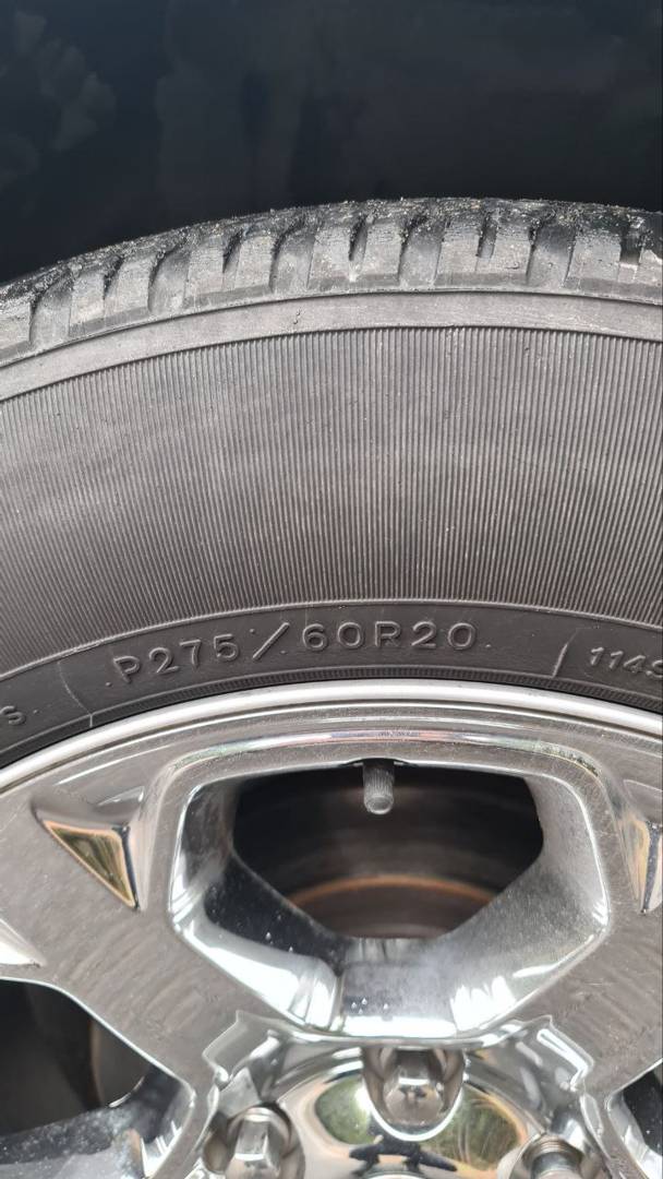

Здравствуйте всем , на додж рам 2018 , на скорости после 130 км/час , чувствуется биение по кузову , в сервисе сказали все нормально с ходовой , балансировка делал уже 3 раза . Может кто знает что может быть ? Или сервис именно для таких машин в СПБ
Виорел Шобранецкий Здравствуйте всем , на додж рам 2018 , на скорости после 130 км/час , чувствуется биение по кузову , в сервисе сказали все нормально с ход…Смотри привода передние. Внутренние гранты
Если болтаются, то 90% это оно
Владимир Здравствуйте, подскажите по режиму работы омывателя. При долгом нажатии на кнопку пшикалки однократно пшикает на стекло в момент нажатия, а …Нет. У меня как давишь, так и льёт

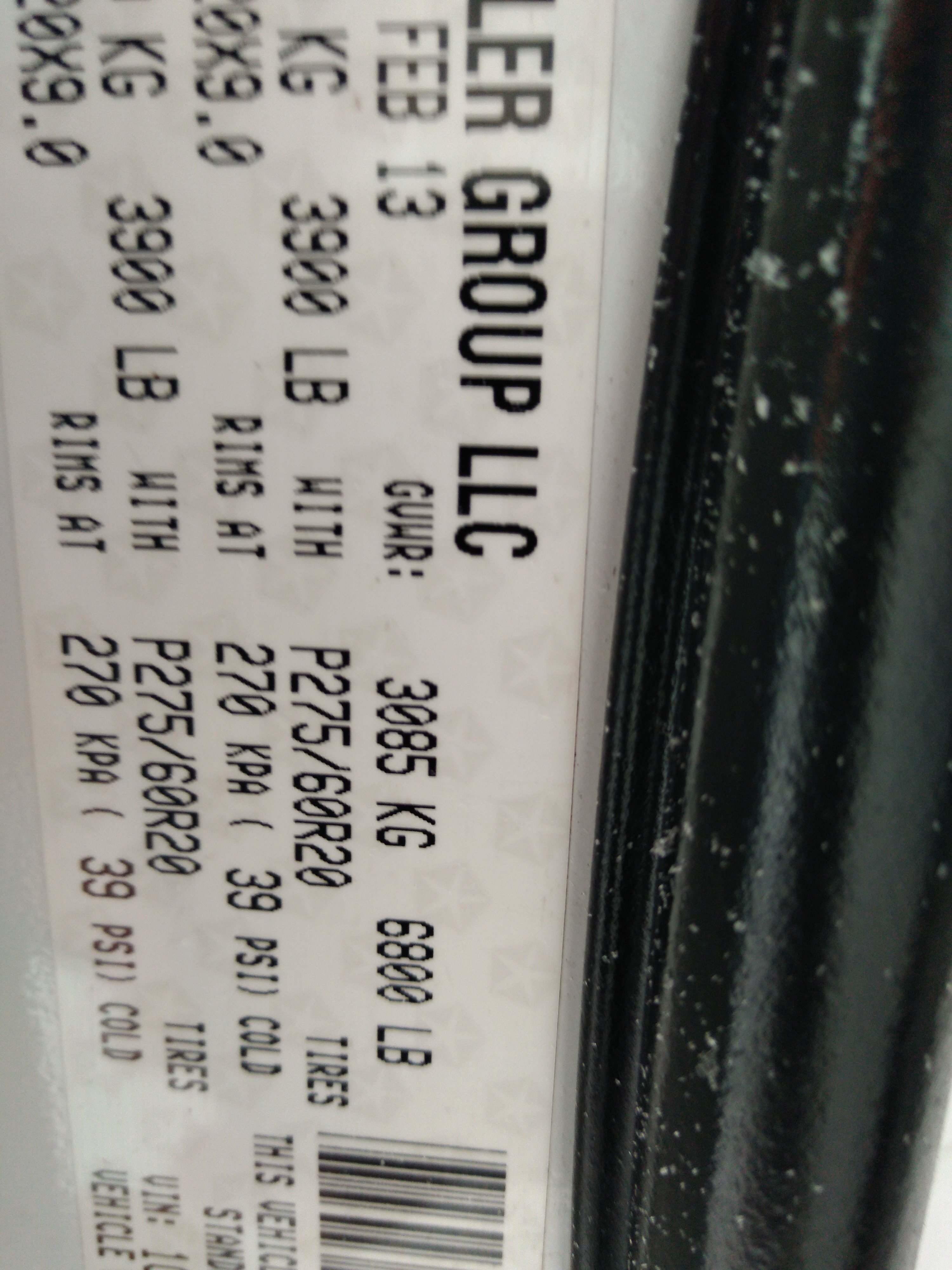

Виорел Шобранецкий Здравствуйте всем , на додж рам 2018 , на скорости после 130 км/час , чувствуется биение по кузову , в сервисе сказали все нормально с ход…Давление в колёсах какое?
Леонид Одноименный Давление в колёсах какое?2,7
Много. 2,4 попробуй должна быть разница
Виорел Шобранецкий 2,7А размер колес? Вообще 2.1 - 2.4 большинство делают
Иван А размер колес? Вообще 2.1 - 2.4 большинство делаютУ меня написано 2,7
Анатолич Смотри привода передние. Внутренние грантыТолько что был у дилера , посмотрели сказали что все в порядке с ходовой и приводам .
Виорел Шобранецкий У меня написано 2,72.7 много. 2.5 максимум
Виорел Шобранецкий Только что был у дилера , посмотрели сказали что все в порядке с ходовой и приводам .Тогда остается карданы смотреть..
Анатолич Тогда остается карданы смотреть..Поменяли колёса с переда на зад , сейчас покатаюсь , посмотрю если есть разница или нет .
Виорел Шобранецкий Поменяли колёса с переда на зад , сейчас покатаюсь , посмотрю если есть разница или нет .Это надо было в первую очередь делать
Анатолич Это надо было в первую очередь делатьНа 3 шиномантажа был, они говорят что все норм .
Виорел Шобранецкий Поменяли колёса с переда на зад , сейчас покатаюсь , посмотрю если есть разница или нет .Самую экзотическую возможность биения мне недавно рассказали, на твоих дисках стоит пластиковая хромовая накладка, между ней и диском может забиваться грязь и всякое Г и вот это все будет тебе бить на скоростях
Михаил Самую экзотическую возможность биения мне недавно рассказали, на твоих дисках стоит пластиковая хромовая накладка, между ней и диском может …На станке это бы сразу вылезло
Михаил Самую экзотическую возможность биения мне недавно рассказали, на твоих дисках стоит пластиковая хромовая накладка, между ней и диском может …Та не)))))
Nordline Та не)))))Теперь и ты это знаешь)) живи с этим)
Анатолич 2.7 много. 2.5 максимумJPGIMG_20211226_1418292.jpg3,1 МБ
Анатолич Это надо было в первую очередь делатьБиение осталось
