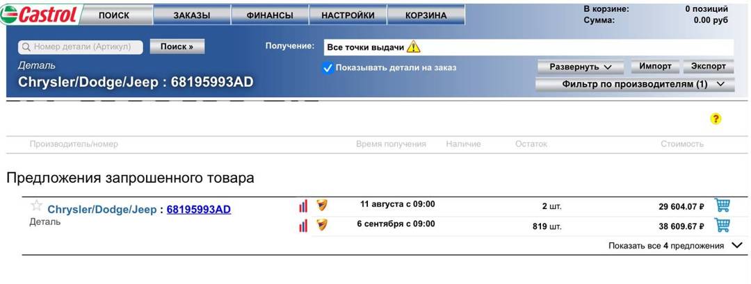

Всем прив) я тут почитываю чатик и увидел этот пост. пендосы решают проблему hemi tick установкой масляного насоса от мотора 6.2 , там рабочая шестерня насоса шире и давление на холостых сильно лучше. На моторы после 09года он подходит болт-он, а до 9 года с доработками
@MagElm это и хотел сделать, но насос не пришел
68195993AD - hellicat 6.2
Партнамбер того насоса. ☝🏻 Есть в природе еще тюнячий какой то
На до9 года есть болт он от Меллинг
Во, точно, меллинг. Но по производительности он маленько уступает крайслеровскому от 6.2
Он между 6.2 и штатным
