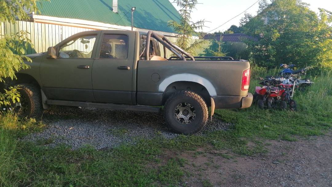

Вечер, добрый, как считаете - черные арки будут смотрется на нем?
Черный универсальный цвет
По идее да, просто бобсь что арки большевато вышли...
