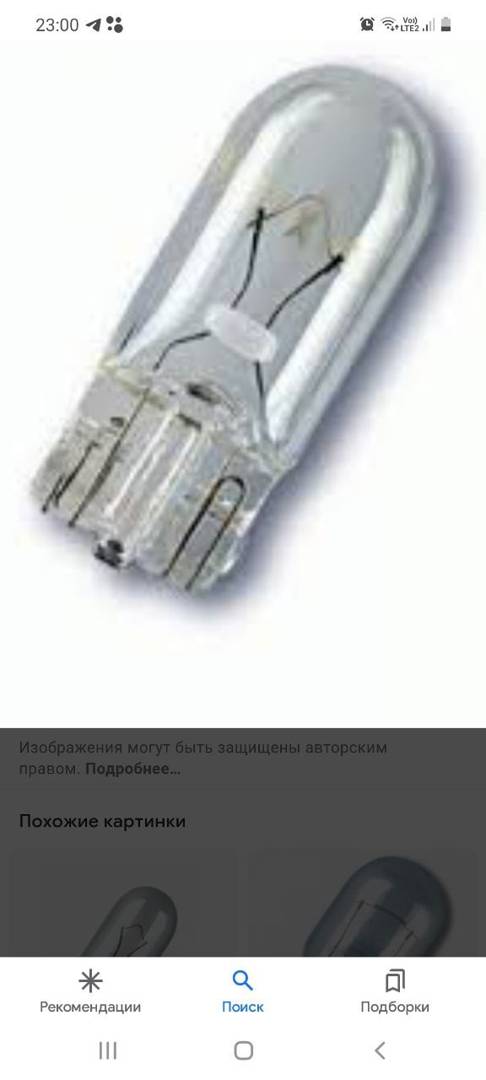

М Михаил 8 июля 2022, 22:52
Парни настигла и меня эта напасть)) перестал работать верхний стоп. Там хоть лампочка какая? И надо ли потолок снимать?
АР Александр Рэм Нижний Новгород 8 июля 2022, 22:53
Там лампочка, фонарь снимается снаружи, только прежде чем снимать купи герметик какой нибудь
АР Александр Рэм Нижний Новгород 8 июля 2022, 23:01
Точно такая же как лампа заднего хода в задних фарах, я не помню её маркировку

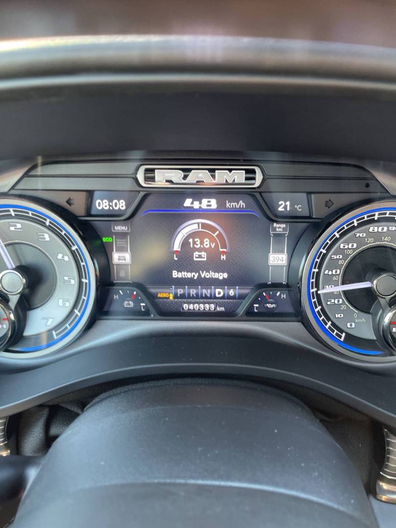

AG Artem Godilov 9 июля 2022, 04:08
Парни, у кого рам 5ген бензин! Сколько показывает заряд батареи?по компьютеру
ТБ Тут был Парфенов 9 июля 2022, 07:29
Alexey Zhitnikov Значит бегу в панике за герметиком🤣 Спасибо)
Герметик не стоит! Задумайтесь о замене лампы в другой раз. Так как ставите вы уже лампу не заводскую и так долго работать она уже не будет. Самый норм способ вырезать прокладку новую или место прижима кузова к прокладке смазать любой густой смазкой на основе лития. И прокладку к плафону. Новую вырезать можно из вспененного полиэтилена или вспененной резины. Полно в продаже.
AG Artem Godilov 9 июля 2022, 07:45
Спасибо! Рассказываю продолжение))) утром встаю, завожу трак, ошибок нет все работает, замеряю заряд на заведённом двигателе 13.4 проехал миль 10 замеряю опять 12.8! Замеряю аккум на заглушенном 12.2😳Понимаю что нужно ехать в сервис! приезжаю к дилеру, они комп цепляют и говорят у тебя все нормально, ошибок нет! Я говорю Ок! А какой ток должен быть на зарядке аккума? Отвечают 14.2-14.5, я говорю ок, а у меня? Он в комп смотрит и говорит 13! Оставляю трак на полную диагностику, сказали заберёшь завтра! Приезжаю за траком на следующий день, а они мне все ок! Проблем нет😂😂😂!наблюдайте, если что везите опять!!!! Сейчас показывает 13.8-13.6! Я так понимаю что: был глюк у мозгов или аккумулятор подыхает или проблема с генератором который 48В! Я поездил немного, стабильно 13.6-13.8 ( мне кажется Аккум не заряжается при таком низком токе)! Завтра буду тестировать, буду стараться недалеко от дома уезжать😂😂😂
Если у кого то была похожая проблема, поделитесь как решили!
ШИ Шашков Илья 9 июля 2022, 08:07
всегда такое и всё работает гуд🔥
