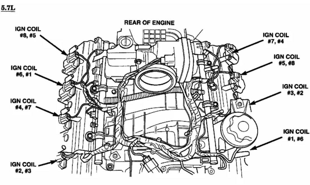

Переслано от @alegus
Мужчины, есть у кого под рукой схема расположения цилиндров на 5,7?
