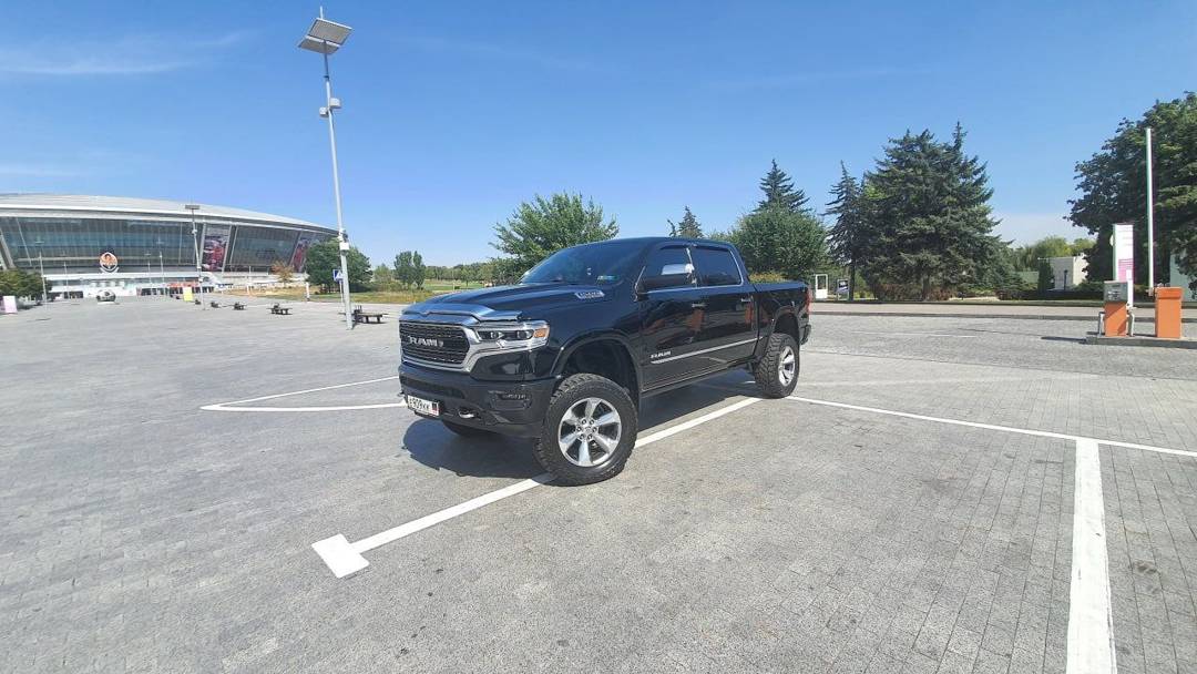

Вот так выглядит на машине
Хз, я ездил полтора года и норм... по трассе 160 с семьёй Геленджик-Белгород и тд
