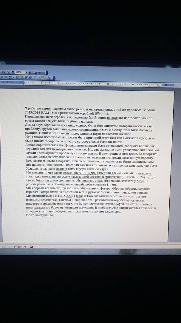

Да, только шайбу не поджать, надо либо ещё одну ставить либо вместо старой выточить новую, ну или купить
ВП Владимир Подножка АМР 26 июня 2022, 00:01
Я поставил ещё одну в паре с родной
ВП Владимир Подножка АМР 26 июня 2022, 00:02
Думаю да, можно один диск добавить
Получется по заводу слишком свободно между собой трутся диски
ВП Владимир Подножка АМР 26 июня 2022, 00:05
Да, так и есть, на форуме американском даже была инфа что до 15года заводской зазор на новых машинах был 1,5мм а с 15года стали делать 1,1мм
ВП Владимир Подножка АМР 26 июня 2022, 00:09
Разбираешь раздатку нажимаешь руками на фрикционы меряешь зазор между 26 и 27(это стопорное кольцо) далее снимаешь стопор и делаешь нужную шайбу
ВП Владимир Подножка АМР 26 июня 2022, 00:29
Это перевод страницы с форума https://www.ramforum.com сообщение первого человека который докопался до истины, потом были и ещё куча результатов как люди переделывали раздатки
Я себе сохранил лишь перевод, ссылки нет
ВП Владимир Подножка АМР 26 июня 2022, 01:43
Раздатка устроена таким образом что для подключения передка даже на 4лок нужна пробуксовка между передним и задним валами, там шарики разбегаются и зажимают фрикционы, но при правильном зазоре эта пробуксовка минимальна, ее практический нет, тем более что колеса крутятся в четыре раза медленнее чем валы в раздатке
