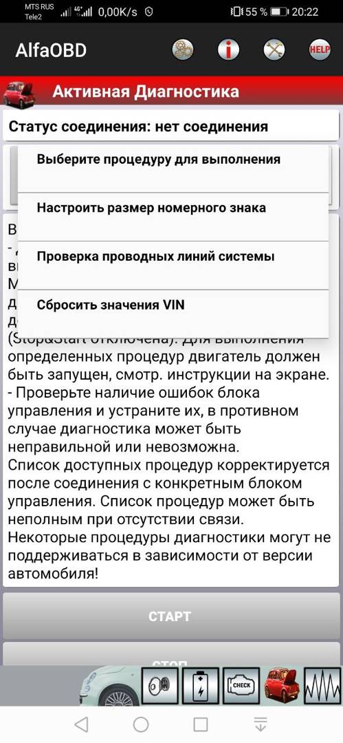

Рам 14 год. Снимал задний бампер, отключал парктроники. После установки назад, парктроники не видит. Система просит обслужить систему парктроников.
Опробовал. Говорит, короткое замыкание на 8м датчике.
Чтением вражеских форумов было определено, что это крайний с пассажирской стороны. Тест проводки ничего не дал. Написано просто - passed.
