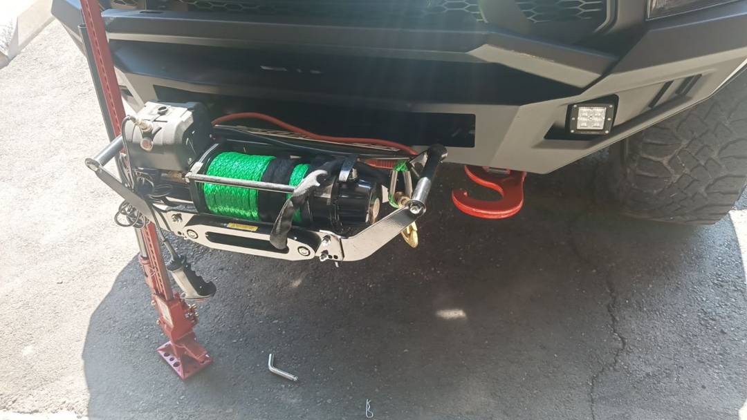

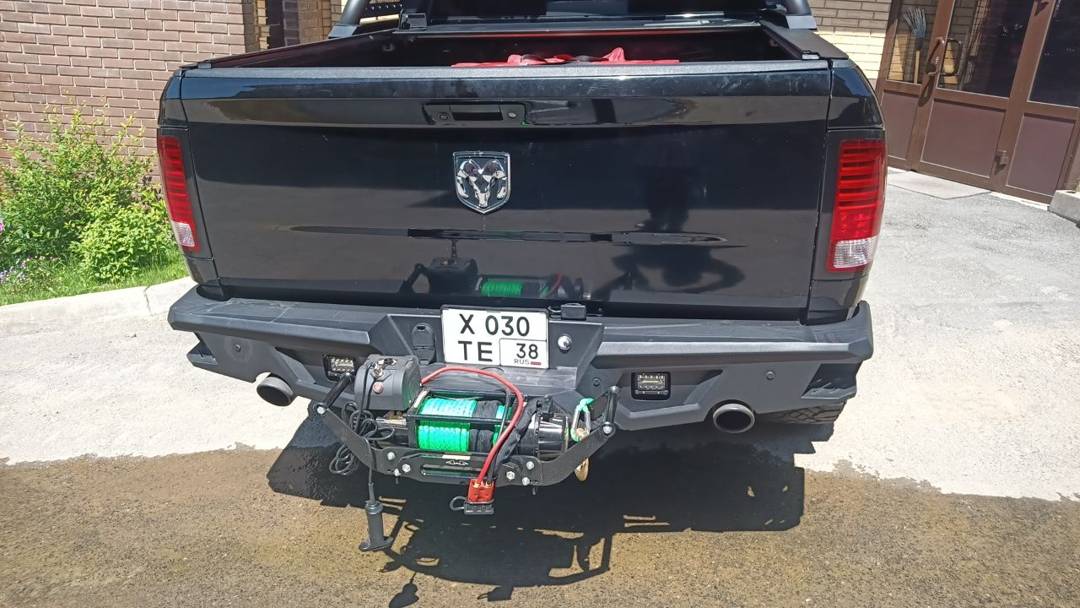

Есть боллее практичный вариант съемной лебедки в квадрат под фаркоп. Можно втыкать и в перед и в зад - по необходимости. Ещё плюсы - лебедка с кевларовым шнурком очень не любит грязь, именно сам шнурок, при стационарном монтаже она всегда будет грязной (и лебедь и шнурок + штатная увеличивает неподрессоренную массу ( @Anatolich_77 меня поправит) так как стоит дальше поперечной оси передней подвески что приводит к рысканию морды при раскачке. "Минусы" съемной - лежит в гараже или кузове, но с учётом реальной частоты использования лебедя, которая стремится к нулю если ты не профи охотник/рыбак/активный путешественник, её использование и наличие при себе - вещи довольно прогнозируемые. У меня съёмный лебедь реализован. Вечером пришлю фото/ видево.

Вот только когда забуришься по жесткому , съемная будет сущим адом, даже крепкому ее установить будет сложно
Но если ты сильно не заежаешь то съёмная и правда удобно
ED Evgeny Dyachev rdrc 24 июня 2022, 08:35
Иван Вот только когда забуришься по жесткому , съемная будет сущим адом, даже крепкому ее установить будет сложно
Штука не лёгкая, согласен, но, если уж мы говорим о частных случаях, то стационар, простоявший пару лет на своем месте в городской грязи, реагентах итд вообще может оказаться неработоспособнным, согласитесь.

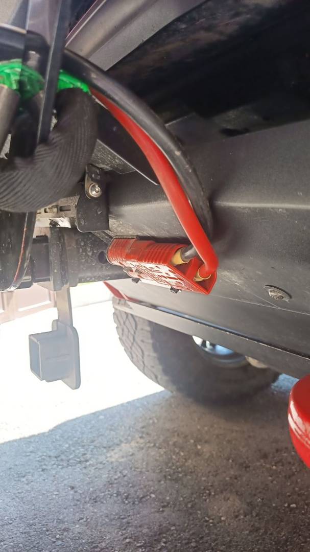

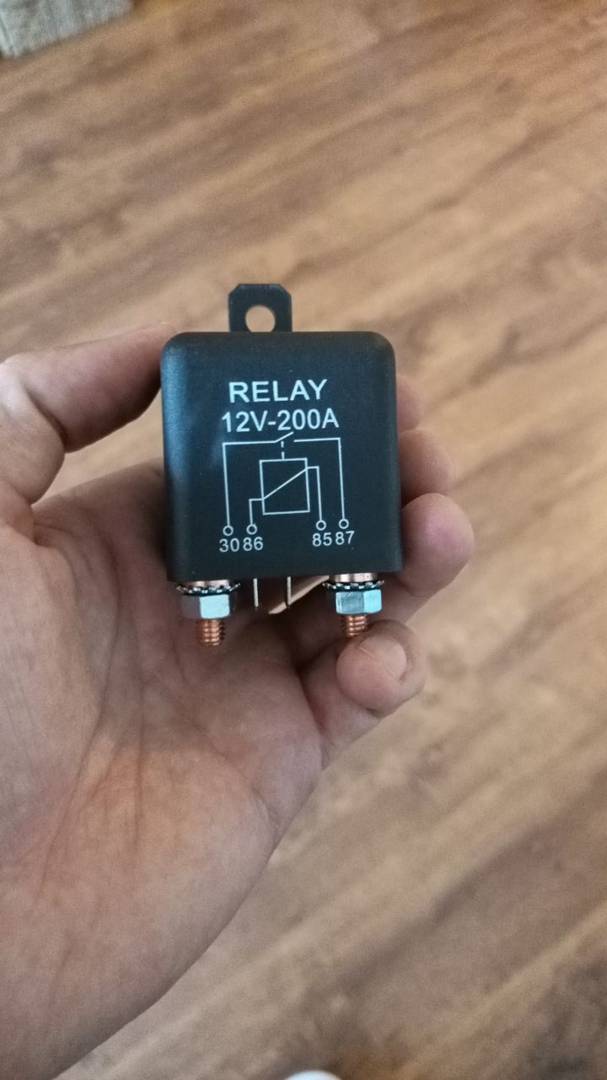

По электрике на питание лебёдки купил вот такое реле, чтобы кабели лебедя не были под напряжением всё время. В салоне установлю кнопку подачи питания на провода. Сейчас всё зацеплено к аккумулятору напрямую.
