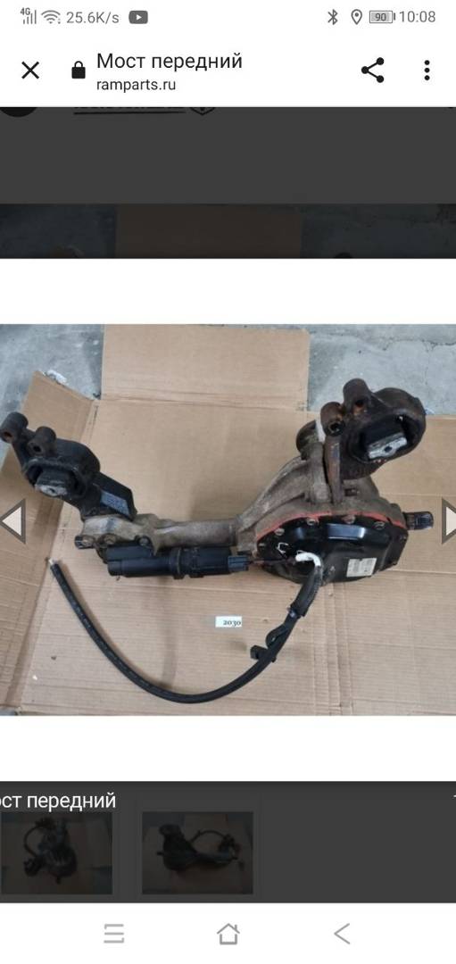

Evgeny Dyachev rdrc Парни, в передний "мост" чегена 2011 такой комплект подшипников идет? https://www.ebay.com/itm/For-Ram-1500-2011-2014-Motive-Gear-RC8RT-Fron…У тебя редуктор 2006-2011, если что

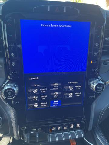

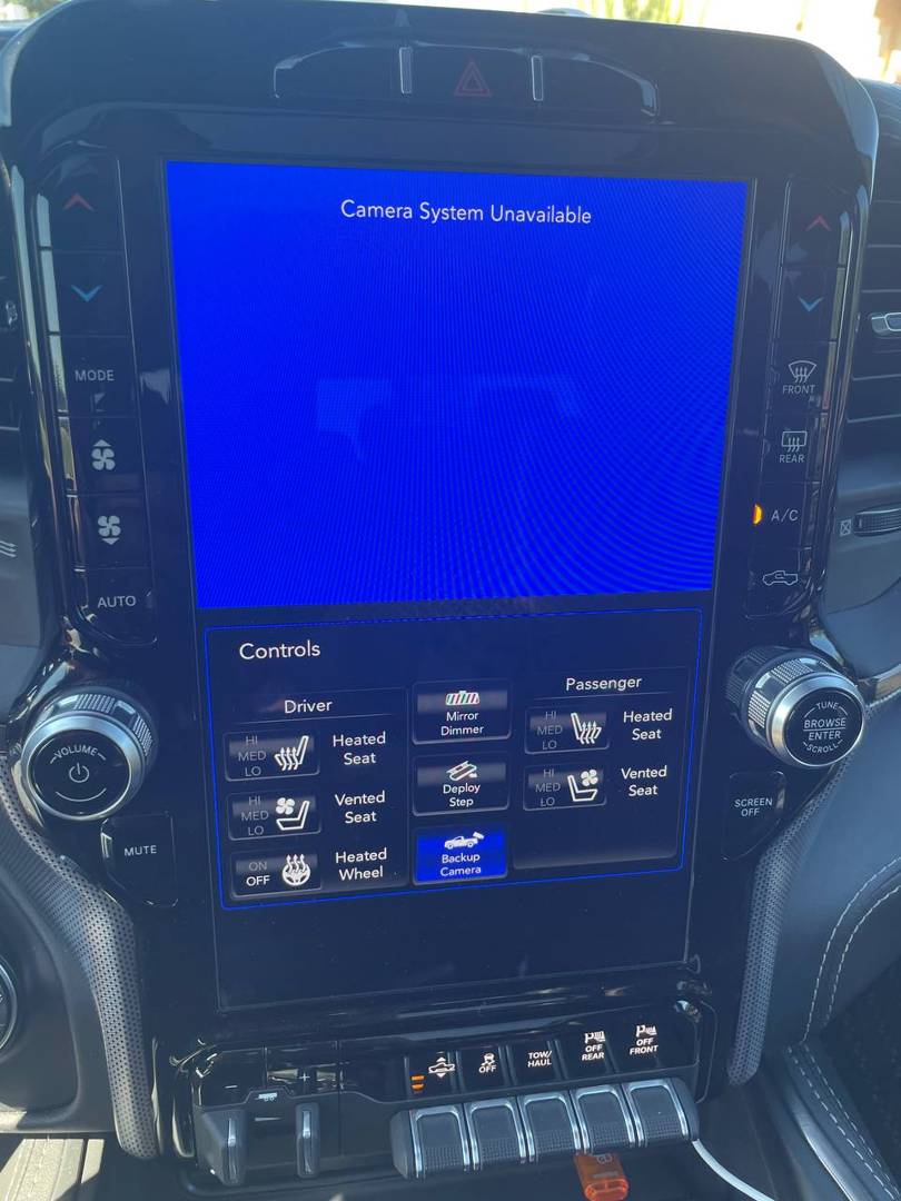

анатольич третий день такое
задняя камера
Шашков Илья анатольич третий день такоеОн виноват?)
да нет
чего с ей хотел бы знать
куды лезть🤣
Шашков Илья анатольич третий день такоеЯ 5ген живьём видел один раз. Так что - х.з.
Неправильный ответ

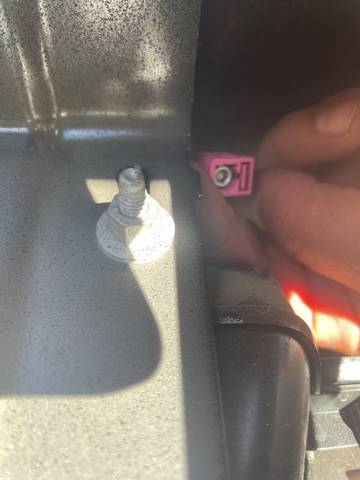

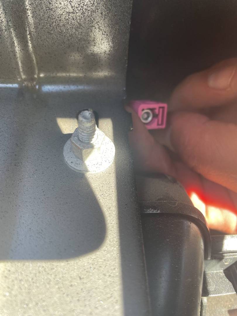

Может борт снимался?или доставалось по заду, окислилось что
В 4 ген по уродски кабель с завода с перегибом
В 4 ген там же нарядный разъем
Возможно в 5 ген также
Ну вот
Прям у основания камеры под 90 градусов
тоже с изгибом
чего борт разобрать ?
вот сука квест то🤣
Шашков Илья чего борт разобрать ?Может сканер подцепить и посмотреть? У меня тоже так про систему слепых зон писало, а сканером показало, что блок сгорел
спасибо
Шашков Илья чего борт разобрать ?Если в 5ген ничего не изменилось, то снять на борту крышку, которая закрывает внутренности, минута времени с шуруповертоом
да
слетела фишка
вот только вставить чего то не получается
всё работает👌
