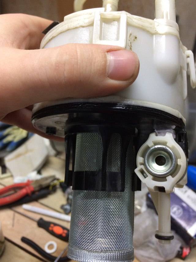

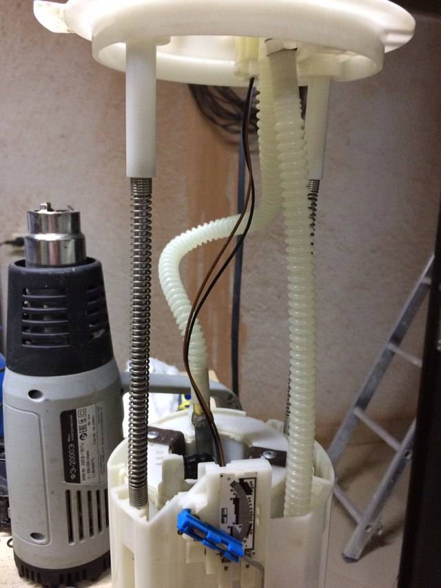

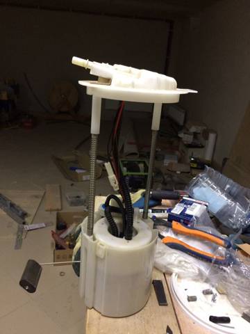

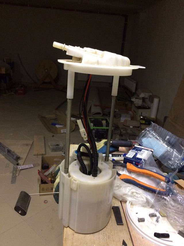

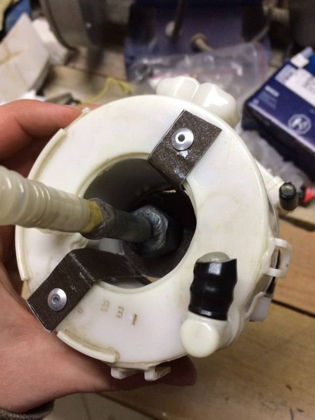

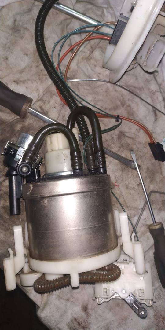

Там у меня какой-то насос с обраткой с их слов. Сам моторчик завальцован. И проблема в том, чтобы сохранить регулятор давления
АР Александр Рэм Нижний Новгород 8 февраля 2020, 18:49
Так у всех РАМом обратка именно в блоке насоса, об этом уж везде писали.
А уж если захотел «обмануть» производителя, то ломай голову .... Не видя всё в живую ничего не подскажу. Попробуй Димону Ок написать, они вроде бы что то не родное ставили уже.
Тебе нужно их заставить купить трубку от ваза ребристую
АР Александр Рэм Нижний Новгород 8 февраля 2020, 19:01
Да имею представление о чём ты говоришь и принцип знаю, но сам не разу не разбирал - посему ничего не посоветую
Кипятишь чайник, засовываешь туда трубку, насос суёшь в морозильник
слева виднеется выход с фильтра, там уже нормализованное давление под нашу рампу. Чёрный обрубок - подача с насоса
АР Александр Рэм Нижний Новгород 8 февраля 2020, 19:08
BF тебе отчёт сделать и ФАК на форум выложить👍
мне пришлось ставить здоровенный резистор на + провод. Появится желание лезть в эту схему - переделаю на другой насос
