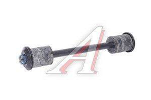

Варианта 2-стойки от баргузина на сайлентах с небольшой доработкой, вариант б-анатолич на шарах😂
Не вздумай брать дубли по 2 рубля, я не поверил, выкинул через неделю, дурная и неправильная конструкция стоек стабов на разрыв...
Вариант анатолича рассово верный и крепче ориги, если сам не запилю такое, обращусь к нему, вариант а у меня сейчас
От баргузина что переделывать?
Да ничего особо, гнется штанга стойки под родную и половинятся сайленты реактивных тяг от классики и ставится в авто
Временное рабочее решение пока не скопишь бабла😂

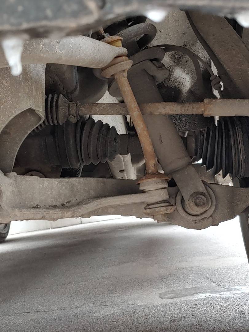

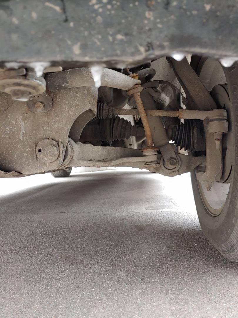

Делали из реактивных вырвало через пару дней скобы🤦♂
Какие такие скобы
Ну как ты салентблок крепить будешь?
Ааа, нене, ща фото дам)
Красотища какая😂не чмырить!я бомж
Это от баргузина?
Ога
На 35е колеса деньги есть, а на запчасти нет...
Сайленблоки реактивных тяг от классики пилены пополам
Может также замучу

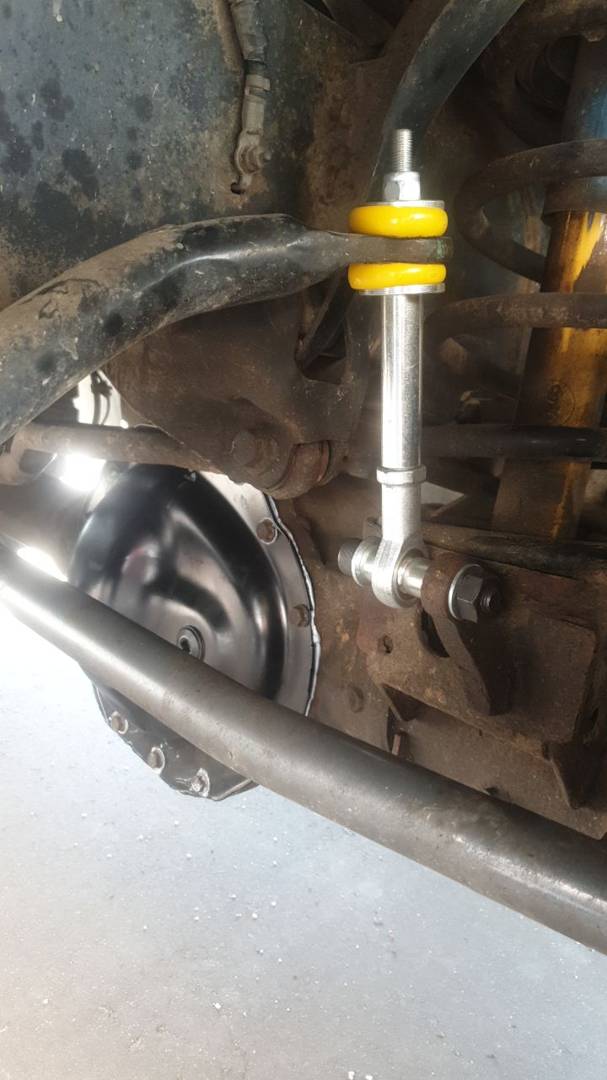

Еще раз-оно работает, на какое то время пойдет, но физика работы неверная, тк при уходе рычага вниз, работает на излом, а у анатолича работает шар.Есть со штатов типа тюнинг в таком же исполнении, стоят рублей 10
Я вот через него брал @thkllrmchn, вот такие, шаровые Synergie, железка от воронежских токарей. На полторашку тоже кажется имеются.
Спасибо
У нас крепление к рычагу, не то
