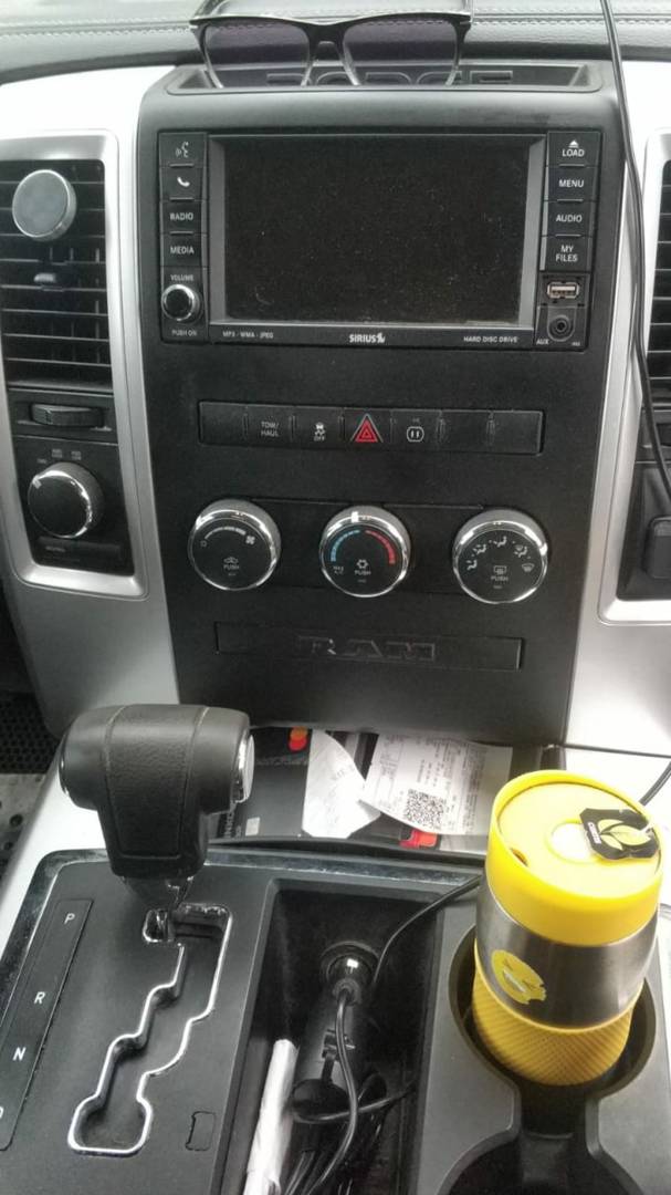

Снимаешь переднюю панель где магнитофон там стоят 2 или 3 актуатора меняй темперетуру и смотри какой на месте стоит тот и меняй

Сомневаюсь, что это актуатор...
Сергей Уфа Лет восемь газ стоит, первый год холодно, а доп.помпа какой вариант?Если раньше работала не нужна помпа, это не решение проблемы!
На рамах раздельный климат и за каждый отвечает свой актуатор
Матвей motay На рамах раздельный климат и за каждый отвечает свой актуаторЕсли он есть!
Матвей motay На рамах раздельный климат и за каждый отвечает свой актуаторНе на всех
Сергей Уфа Лет восемь газ стоит, первый год холодно, а доп.помпа какой вариант?Я помпы начал ставить ещё на Патрулях. Разница была очень большая.
Если проблема у пассажира тепло а у водителя нет то это раздельный
Матвей motay Если проблема у пассажира тепло а у водителя нет то это раздельныйТо это забит радиатор
Матвей motay Если проблема у пассажира тепло а у водителя нет то это раздельныйЧитай внимательно, у него не раздельный.

Была такая проблема только на водителя дуло тепло а на пассажира холодно заменил актуатор и все
Леонид Одноименный Газель стайл😂 уж и краник надо ставить в бардачок для стравливанияНапиши это в ВАГ, Мерседес и БМВ. Они то дураки, с завода ставят помпы...
Матвей motay Была такая проблема только на водителя дуло тепло а на пассажира холодно заменил актуатор и всеВот, а тут наоборот водителю холодно а пасажиру жарко!
