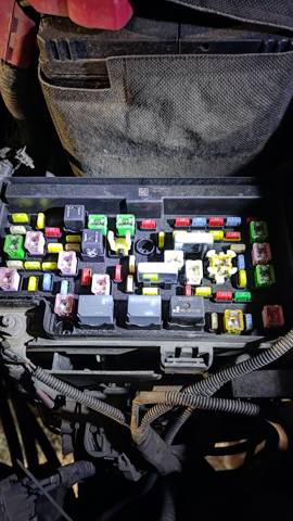

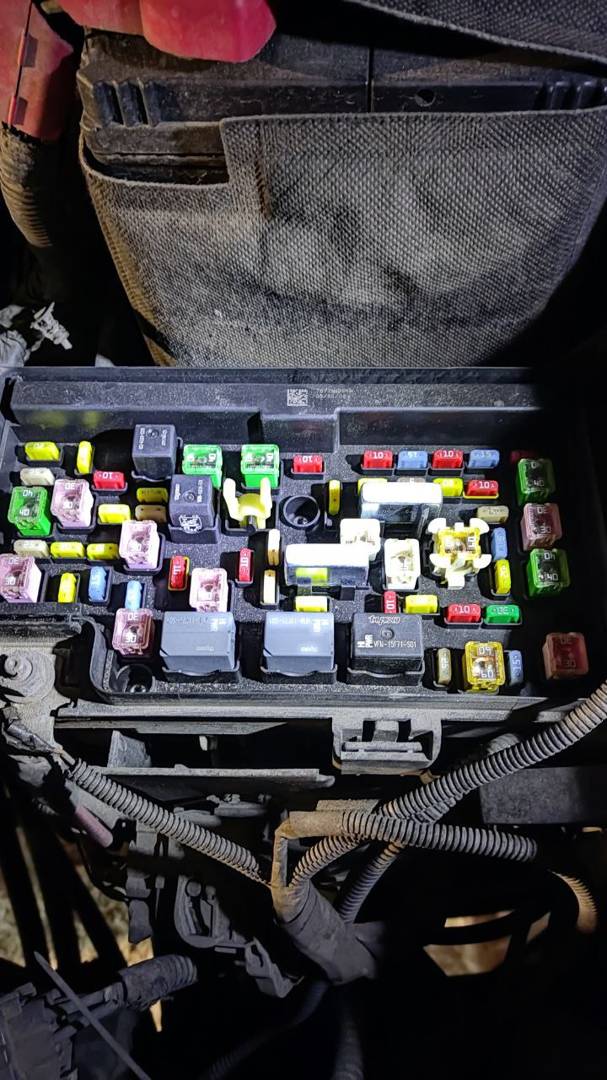

Только по схеме самого блока предохранителей надо смотреть, идея в том, чтобы напрямую запитать насос(в обход реле). Если будет жужжать значит проводка целая.
да, забыл про это видео, но возможно обрыв питания где-то вне блока, что очень врятли
О, круто, спасибо
Интересно, какая у меня схема...
если, если таким способом будет жужжать, то надо ремонтировать блок/менять его. Это если конечно в проводке/питании дело

В блоке предохранителей есть плата, в которую впаяны реле, как раз реле бензонасоса там, у меня лет пять назад было что реле щелкала но контакт не замыкала, перепаял реле в ближайшей мастерской по ремонту бытовой техники, впаяли от компа или ноутбука, один в один и даже фирма производитель реле одинаковая
Советовал тут про бензонасос, в итоге встал сам прям на перекрестке
Полез под авто снял фишку на ощупь, благо недавно снимал бак, разъем почистил, он был весь зеленый, нихуа, пнул по баку снизу пару раз-начал качать.периодически пиная бак догреб до гаража
Итого-вскрывать буду завтра, но, по всем симптомам, алфи партс, рекомендованный Анатоличем проехал 10к и пал смертью храбрых скорее всего, видимо качество упало

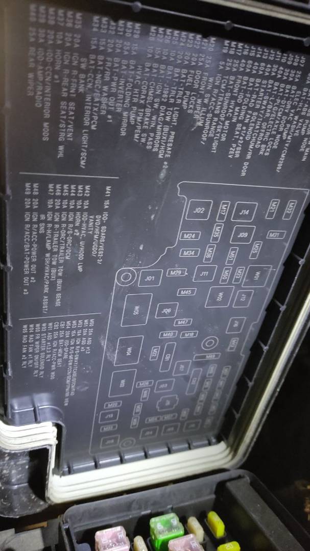

В целом я понял что он подключает какой-то выход, в моём случае м49 и топливный насос, но я хз какие именно контакты, он нижний, а у меня левый илитправй.
Походу надо снимать колесо
https://www.youtube.com/watch?v=irAU68TWHMw попробуй это
https://www.verticalvisions.com/tipm-test-bypass-cable-mini-blade-fuses.html вот здесь много инфы, но проще уже реально колесо снять 😂

Щетки на насосе физически не могли умереть за такое время. Слишком мало. Скорее всего проводка. Контакт хреновый где-то.
Я несколько таких насосов продал и два сам менял. Работают несколько лет.
