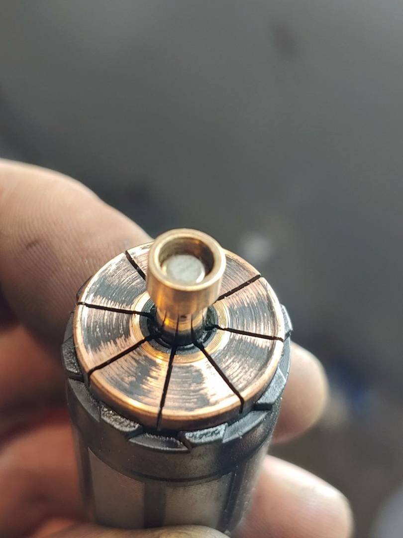

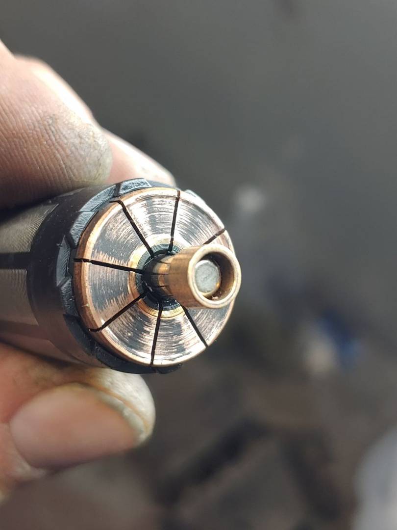

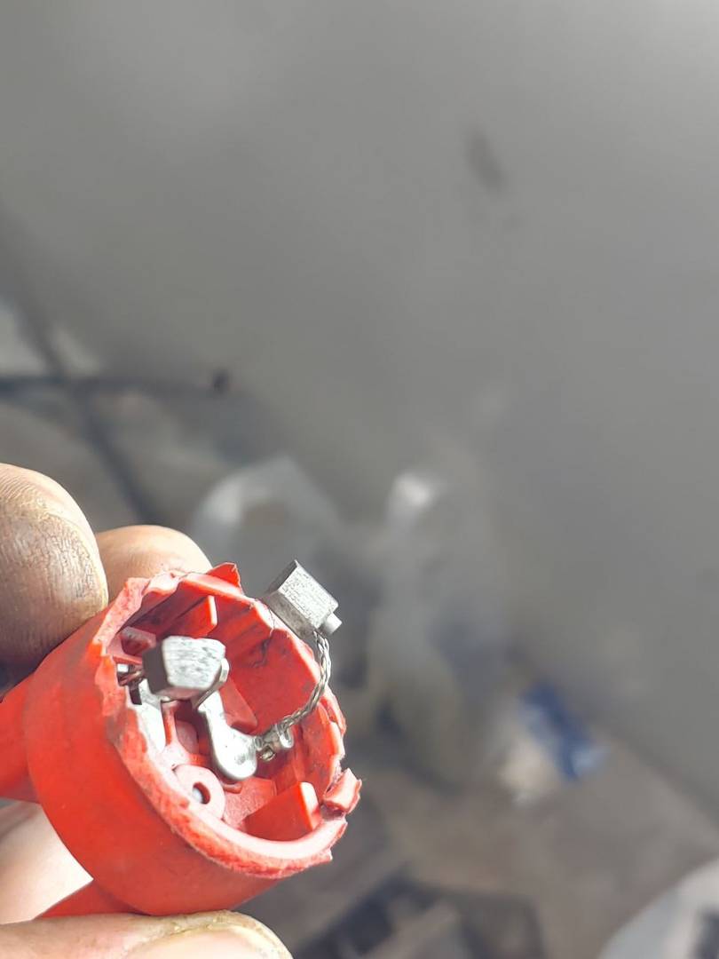

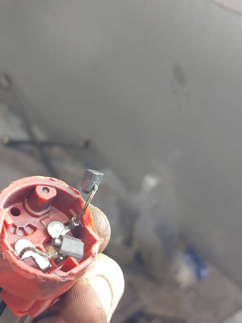

Анатолич Щетки на насосе физически не могли умереть за такое время. Слишком мало. Скорее всего проводка. Контакт хреновый где-то. Я несколько таких …
Симптоматика не щеточная.он как будто клинит.завелся, прогрелся нажал на газ, а он рывками....больше 2х тысяч даже развить бедный не может, аж с прострелами, шестеря и пердя на первом же светофоре глохнет и больше не заводится.иногда раскручивается, но сразу же глохнет.на повторный запуск не жужжит, пинаешь-едешь дальше
А Анатолич 7 декабря 2021, 07:23
Сергей Симптоматика не щеточная.он как будто клинит.завелся, прогрелся нажал на газ, а он рывками....больше 2х тысяч даже развить бедный не может, …
Ну вот, совсем другая картина. Теперь больше на насос похоже. Скорее всего брак. Хотя насосы редко дохнут так быстро
Разъем вчера просто изнасиловал уже, он там блестит как у кота.....
АК Алексей Колдашов Рэм 7 декабря 2021, 09:35
Шланги на насосе нормально закрепили?
АК Алексей Колдашов Рэм 7 декабря 2021, 09:36
Или провода на самой колбе внутри бака а не сверху!
На сам насос наглухо защелкнулась, но сегодня вскрою, гляну

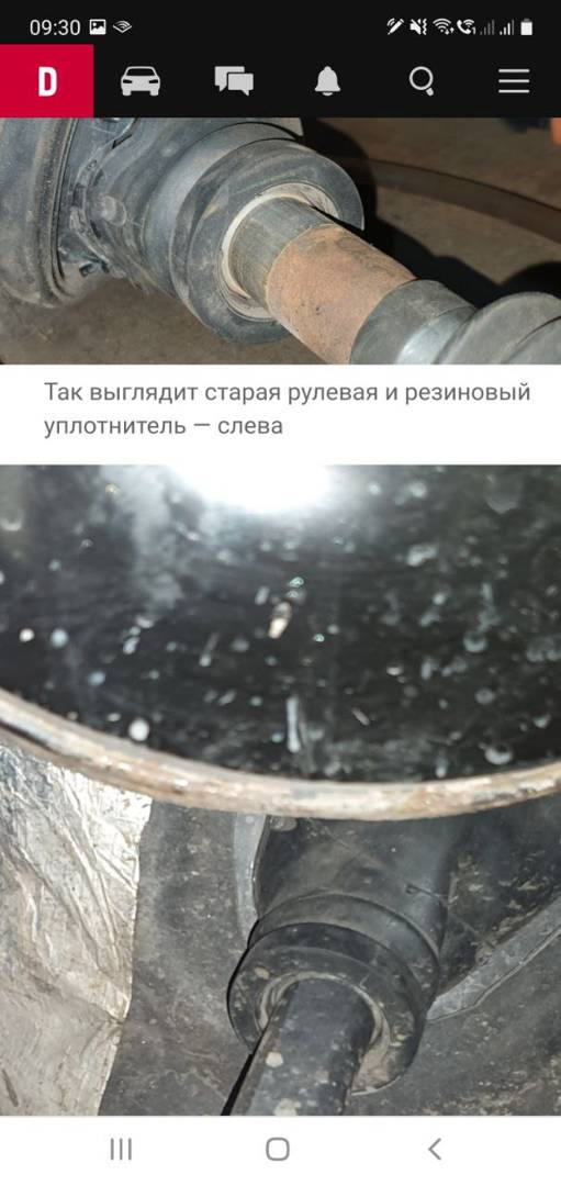

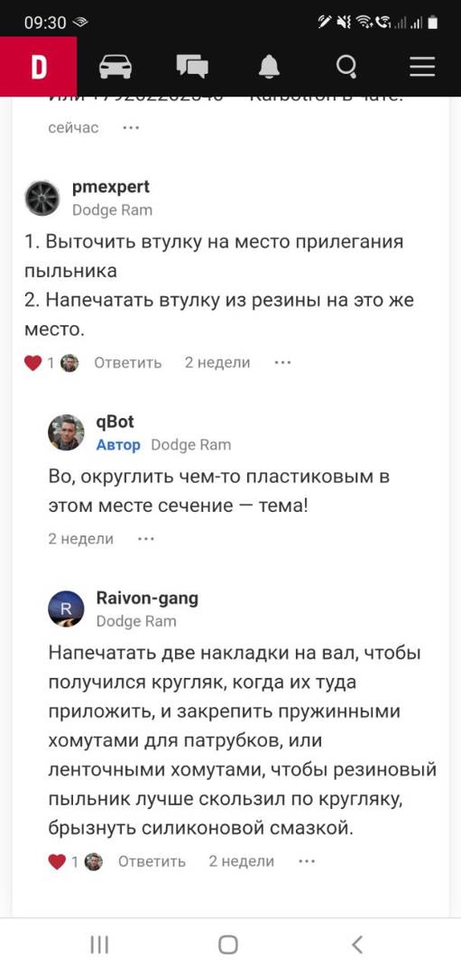

Где можно выточить/напечатать такую втулку для рулевого Borgeson?
АК Алексей Колдашов Рэм 7 декабря 2021, 10:18
Были случаи когда народ делал и слетали шланги или пережимало

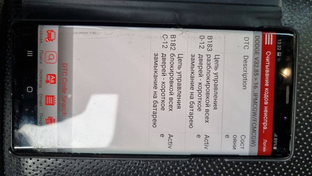

SD Sergey Drumashko 7 декабря 2021, 14:22
Добрый день.
Подскажите где копать.
Не работают цент. Замки
ЛО Леонид Одноименный 7 декабря 2021, 18:24
Этого никто не исклбчал😂 иногда и разъём отваливается в двери

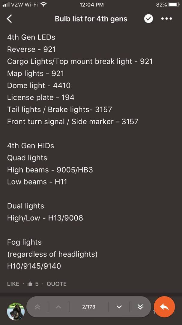

Добрый вечер. Какая лампочка стоит на ближнем свете? Рам 1500 2017 года
