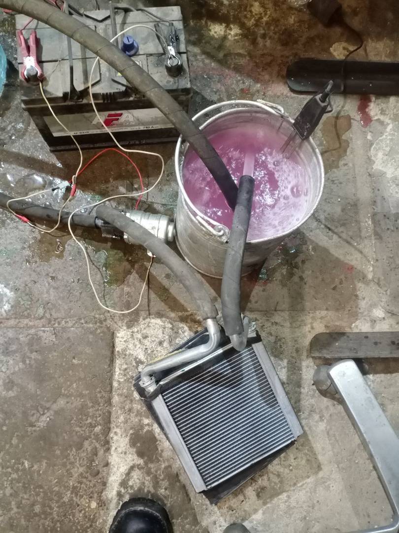

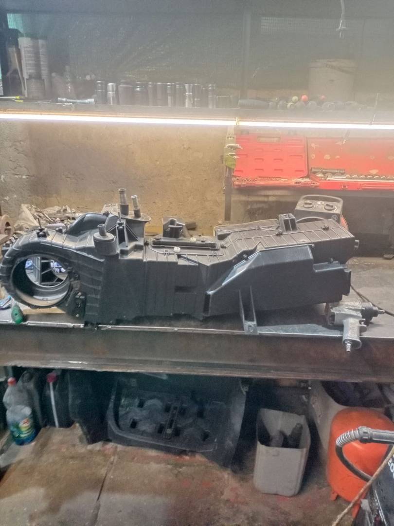

Можно промыть вот так не снимая радиатор скорее всего забит он внутри, если симптомы водителю холодно а пасажиру жарко! Но может быть и заслонко но с такой компановкой проблемы скорее всего радиатор!
АК Алексей Колдашов Рэм 8 декабря 2021, 07:56

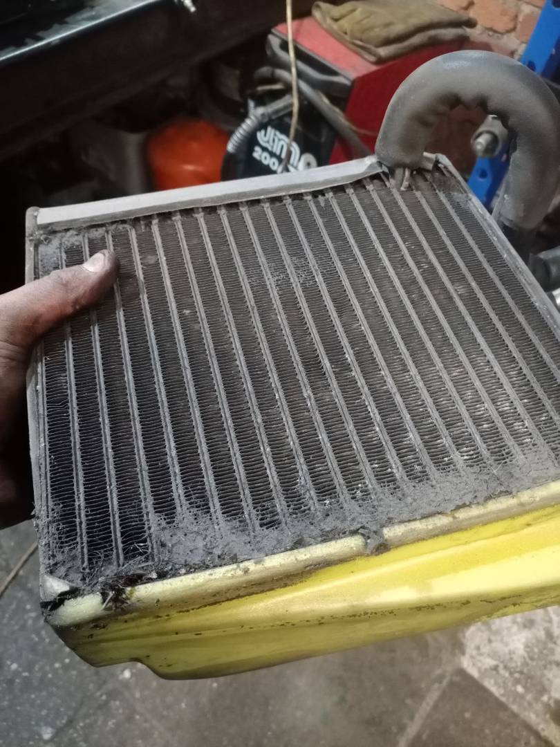

Причем что бы забить внешнию часть радиатора печки я думаю машину нужно утопить по лобовое в грязи
АК Алексей Колдашов Рэм 8 декабря 2021, 07:57
Там идет сначала осушител кондея потом радиатор!
АК Алексей Колдашов Рэм 8 декабря 2021, 07:58

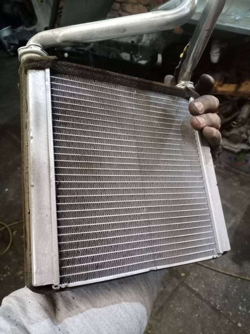

Радиатор 2004 года с машины, ранее не снимался!!
АК Алексей Колдашов Рэм 8 декабря 2021, 07:59
Кстати если часто менять антифриз ничего в системе и радиаторе не будет, вот этот Радиатор почти 2 часа мылся и вода осталась светлорозовая!

Подключали установку к шлангам печки и промывали лимонной кислотой.
