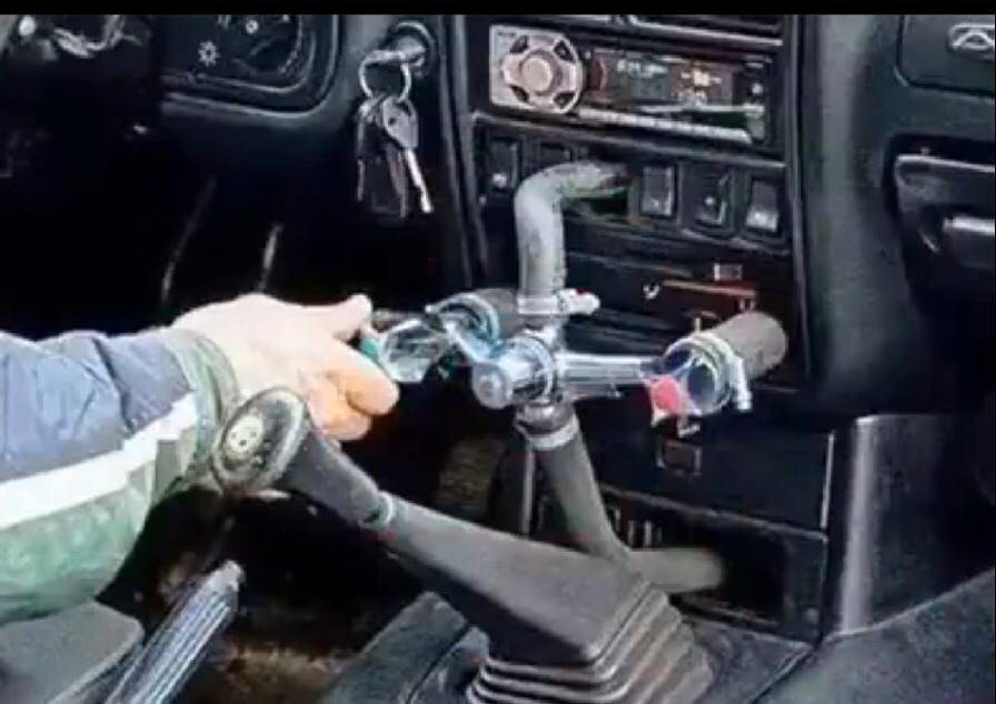

Шланги из печки идут ВНИЗ под прямым углом на 25 сантиметров. Чтобы воздух из них вышел по твоему методу, нужно машину ставить почти вертикально вверх.
Так понятнее ?
Так понятнее ?
В газели также😂
Пацаны, я не уверен, но может шли бы вы с пробками в газелях в общение? )
Дада. Все, закрыли тему
Пробка то в рэме😂
