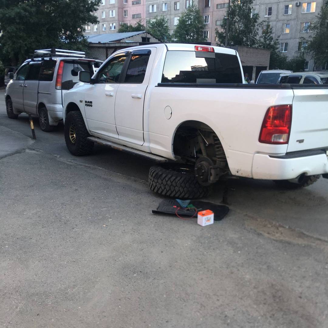

Taras Zhuk Спасибо, буду слушатьесли не жужжит, то кинь питание напрямую от аккума на саму фишку колбы, может как у меня было

Taras Zhuk Да не жужжитнапрямую питание подал или просто ключ повернул и послушал?
Taras Zhuk Он ведь погружной у Рэма?да, колба целиком
Ключ поворачивал. А сам у левого колёса стял слушал
Никакого шума не услышал
Taras Zhuk Ключ поворачивал. А сам у левого колёса стял слушалтут либо:
1. нет питания (обрыв проводки)
2. сдох насос
1 пункт проверяется не сложно, подлез к разъему колбы и подал питание на прямую, дальше уже по ситуации

Так, а как подключить напрямую к колбе?
я у себя так и проверил, подал питание напрямую и оказалось что проводка в блоке предов уже переделана и выносное реле потеряло питание
Taras Zhuk Ага, значит не шумит. Совсем((
Так, а как подключить напрямую к колбе?на колбе всего 4 провода, точнее разъема, тебе нужны 2 крайних контакта, это + и - насоса, подключаешь к ним напрямую любой аккум, а какой + и - увидишь сняв провод косы
В плане, это над баком, правильно?
Просто от аккума кинуть проводом?
Понял, левый и правый крайние провода.
Спасибо
1. снял колесо
2. снял подкрылок
3. подлез рукой до фишки и аккуратно не сломав разъем, снимаешь его
4. смотри где плюс и минус и туда на саму колбу цепляй провода от аккума
если ты не гигантской комплекции, то подлезешь, но либо днем. либо с фонариком, там места не сильно много и немного наощупь придется
О, те можно подлезть с середины без съёма подкрылка?
Taras Zhuk О, те можно подлезть с середины без съёма подкрылка?из под машины хз, у меня не получилось, со стороны колеса гораздо проще, мне кардан помешал между ним и баком подлезть
надо быть совсем дрищем и гибким, ну либо бак снимать
но процесс снятия колеса и проверки напрямую занимает даже без опыта 30 минут - час
